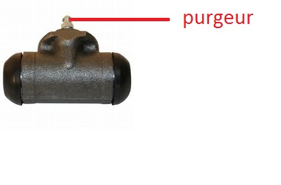

Je vais faire des photos de ce pas, il me semblais bien avoir vu un truc au dessus.
Messages : 3325
Re: Purge de freins tambour avant 2cv
:salut: Voilà !!! :wink:
cylindre de frein.jpg (14.87 Kio) Vu 5815 fois

Si tu arrive avec un tourne gauche ? c’est bon. Si malheureusement tu arrive pas a le sortir! il te faudra changer
le cylindre de roue, et des deux coté,c’est la procédure,. :salut:

Après avoir eu vos conseil il faut le sortir avec une queue de cochon, cela veut dire qu'il faut que je démonte le cylindre de frein pour pouvoir y accéder ?
Merci renato, de toute façon les 2 sont cassés ! :enerve: :enerve:

Jerome26 a écrit :Après avoir eu vos conseil il faut le sortir avec une queue de cochon, cela veut dire qu'il faut que je démonte le cylindre de frein pour pouvoir y accéder ?
Tu peux y arriver sans démonter mais ça serait mieux sur l'établi.

Attention aussi de pas abîmé le filetage , sinon tu monte deux neuf ça coûte pas une fortune , et tu repart sur de bonne base ,
et de la ça te permettra de voir l'état des mâchoires . Les freins faut pas avoir peur de faire les chose bien . :lol: :salut:

Bon le démontage est fait, 2h que je suis dessus. Je crois que le tourne à gauche va casser, ça m'aura aussi permis de contrôler les mâchoires qui sont complètement ravagées, tpv-2cv risque de tourner :pouce:
