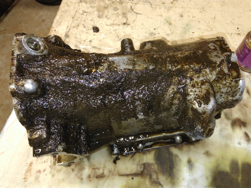

Math 2cv
Messages : 1187
Âge : 25
Re: Nettoyage du bloc moteur 2cv
Message par Math 2cv »
Polo59 a écrit :
Math 2cv a écrit ::salut:
Le restom spécial pour décrasser les vieilles huiles et graisses, même carbonisées, est d'une efficacité spectaculaire, je n'ai jamais vu un dégraissant aussi puissant. C'est plus cher que l'essence ou le gasoil (et encore ça reste raisonnable) mais c'est hyper efficace, j'ai nettoyer le carter de mon moteur et boite et ils sont redevenus comme neuf.
Je n'ai plus la ref du produit en tête mais on peut le trouver sur leur catalogue ou sur leur site internet.
C'est celui la ?
https://restom.net/moteur-pont-boite-de ... 89465.html
En tout cas, il a l'air efficace :shock:
c'est ça oui
regarde l'état de ma boite avant/après (j'ai aussi frotté à la laine d'acier pour faire briller mais le plus gros de la saleté est parti grâce au produit):
deuche89
Messages : 696
Ma deuche : 2cvAZAM 1966
Localisation : Domats
Message par deuche89 »
impressionnant :clap: :clap: :clap: :clap: :clap:
Polo59
Messages : 29
Enregistré le : 09 nov. 2018, 13:55
Ma deuche : 2CV Charleston 82
Date de naissance : 26 nov. 1980
Localisation : 59, Bouchain
Âge : 44
Message par Polo59 »
:shock: :shock: :pouce:
PLUX
Messages : 2202
Ma deuche : 2cv 4 1974
Localisation : luxembourg
Message par PLUX »
Je peux poser une question bête?
Oui. Merci. Alors voilà.
Comment ta boîte a t elle pu devenir si sale?
J'ai donc toutes les chances que la mienne soit dans le même état.
2cv 4 de 1974
