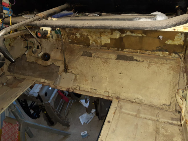

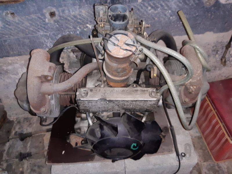

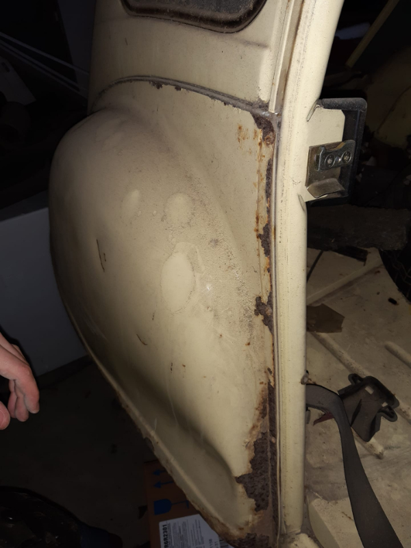

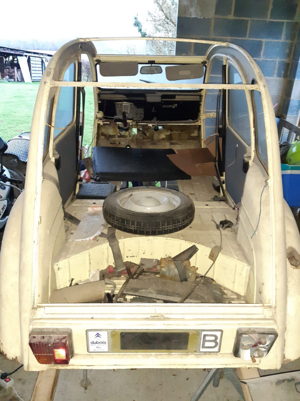

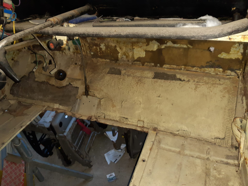

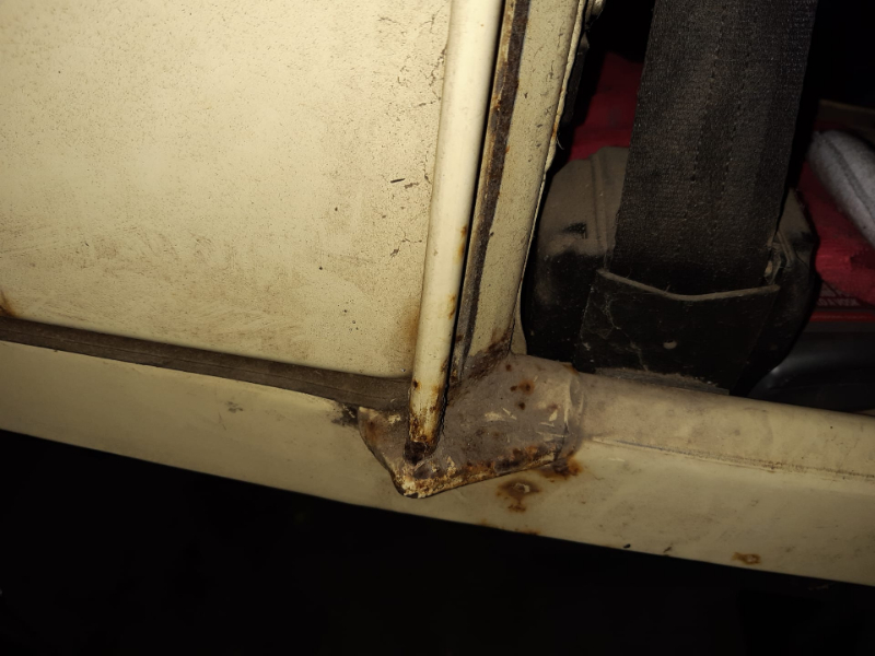

Voici donc les fameuses quelques photos de ma Deuch en pièce.
Considérant, le chassis complètement inutilisable et qu’il y a quand même quelques travaux de restauration, pourriez-vous m’aider à estimer son prix et les travaux à entreprendre pour lui rendre sa jeunesse ?
Vous remarquerez que c’est un peu le bordel, désolé, et que les photos ne sont pas terribles car j’étais pressé par le temps. Mais la suite viendra !
N'hésitez pas à me donner des conseils sur des points d'attention ou à demander des photos supplémentaires. Celles-ci n'arriveront que pendant les weekends car la cocotte ne se trouve pas chez moi malheureusement.

:salut: Pour l'année et pour le modèle je dirai une 2cv6 spécial (petit compteur après 1980 puisque tu as un carburateur 18/26 '(double corps) et les inscriptions sur le tablier(plaque d'identification et code couleur), ta boîte de vitesse doit être équipé avec des disques de freins.
La caisse en elle même à l'air en bon état (baie de pare brise ,plage arr,les planchers)
Les ailes arr sont a mettre à la ferraille mais des neuves se montent sans problèmes.
Pour le prix dans l'état pas au dessus de 500 euros (si complète) :laughing:

  • - Je pense que le plancher avant et le plancher latéral conducteur devront être remplacés.
    - Je ne sais pas trop quoi choisir comme chassis. Un galvanisé c'est d'office mieux non ? Et le garagiste peut me le refrappé s'il est homologué ;)
    - Mon plus gros stress reste la caisse. Est-ce qu'il faut d'office la refaire complètement ? ou des réparations locales peuvent suffirent ? Ce serait quoi les étapes selon vous pour la refaire complètement ou localement ?
    - J'imagine que le moteur devra aussi être nettoyé et traité contre la rouille ?

Pour ta caisse, difficile à dire sans voir, mais tant qu'à faire autant le faire bien pour éviter de devoir à nouveau réintervenir dans un avenir proche et au final cela te coutera plus cher si ce n'est pas bien fait des le depart :salut:

IL y a pas mal de pièces manquante sur ton moteur,alternateur ,support et filtre a air ,carénage de refroidissement.
