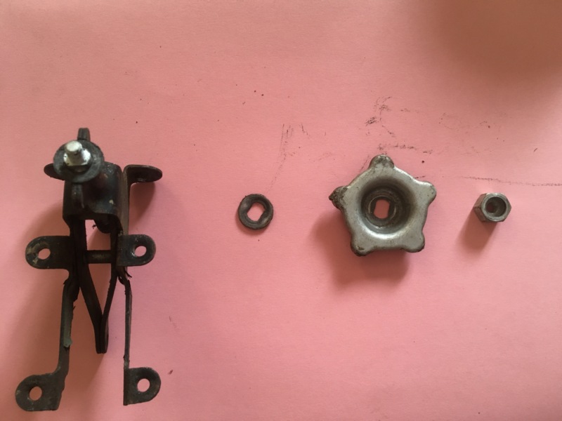

la molette permettant de manœuvrer le volet d'aération m'est restée dans les mains.
Après avoir enlevé le caoutchouc je vois qu'il y a un écrou libre.
- Cet écrou est-il fixé à la molette?, si oui, pour le refixer, un point de soudure, brasure, soudure à froid?
- s'il faut changer la molette, où en trouver une?
Ou bien faut-il changer tout le mécanisme?
Merci de votre aide
2cv 4 de 1974
Re: Molette du volet d'aération
L'écrou n'est pas soudé à la molette, il est libre. Il est juste vissé sur l'axe du mécanisme.
Si c'est une molette en caoutchouc, l'écrou tient l'armature en tôle, et le caoutchouc est clipsé dessus. Il y a deux plats sur l'axe pour entraîner le mécanisme.

et la photo qui montre bien les mêmes mécanisme molette que moi, mais qui montre une pièce entre le mécanisme et la molette.
qu'est ce que c'est? je ne l'ai pas, elle a du tomber sans que je m'en aperçoive.
bon, recherche et remontage
2cv 4 de 1974
C'est juste une rondelle, je ne pense pas que ce soit indispensable !
Elle doit seulement éviter que la molette ait du jeu axial.

il faut que je démonte tout le mécanisme car le volet est ouvert et je n'arrive pas à tirer l'axe jusqu'à faire apparaître les 2 plats et donc à bien mettre la molette pour entraîner le mécanisme.
