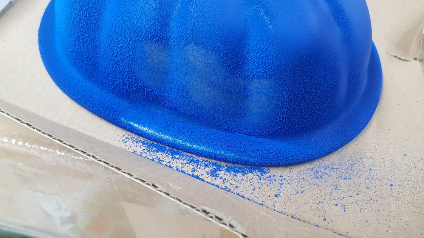

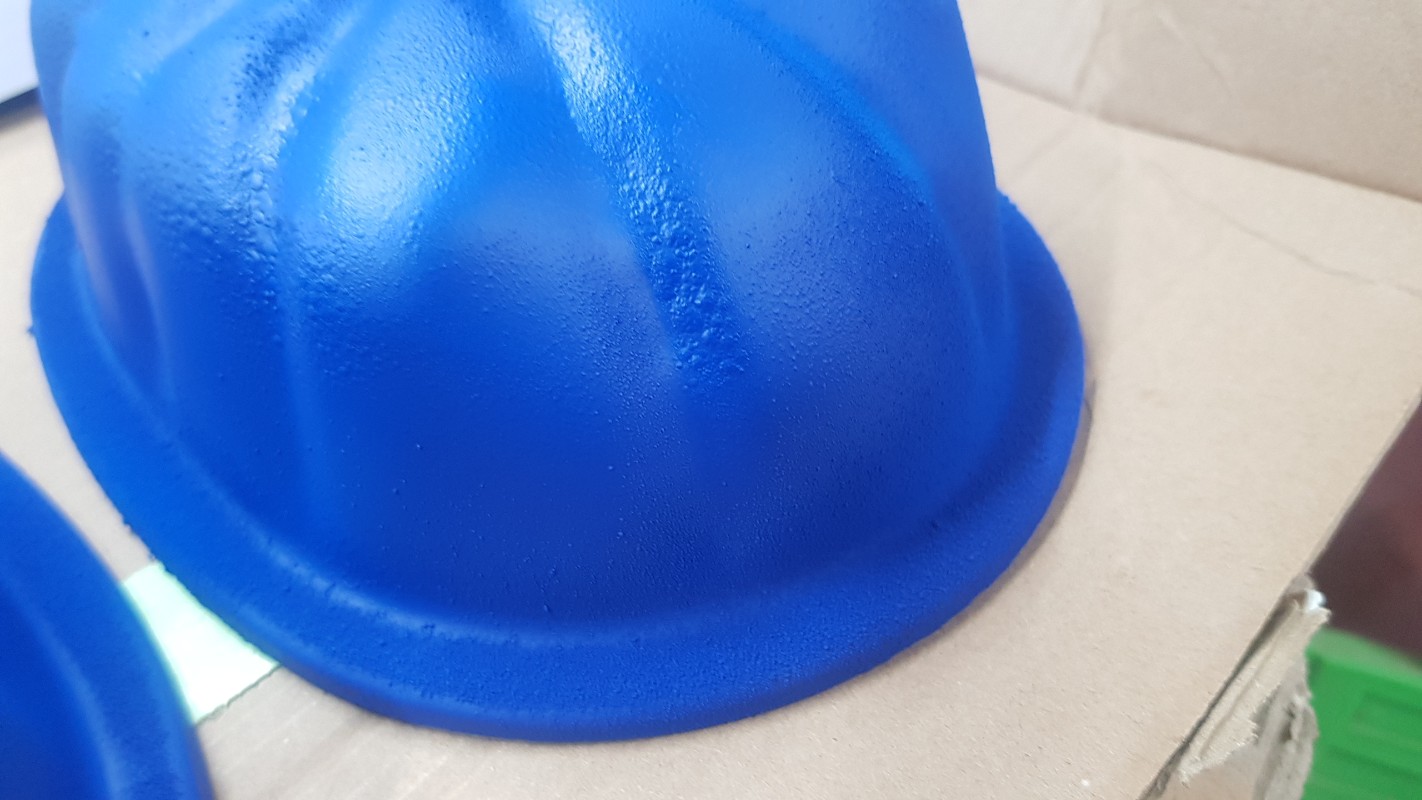

Après avoir procédé à une petite rénovation du moteur de ma deuche ( je vous montrerai ca dans un sujet futur avec quelques photos) je voudrais repeindre quelques éléments du moteur que j'ai dérouillé et qui sont soumis à de fortes températures( genre l'araignée d' échappement..) je voulais savoir jusqu'à quelle température peut monter ses éléments, et si ce genre de peinture (photo ci dessous) est conforme ou si je dois viser plus haut... si vous avez des conseils... :wink:
peinture pour radiateur vu dans mon magasin de bricolage qui est pour du 120°c :

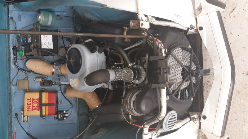

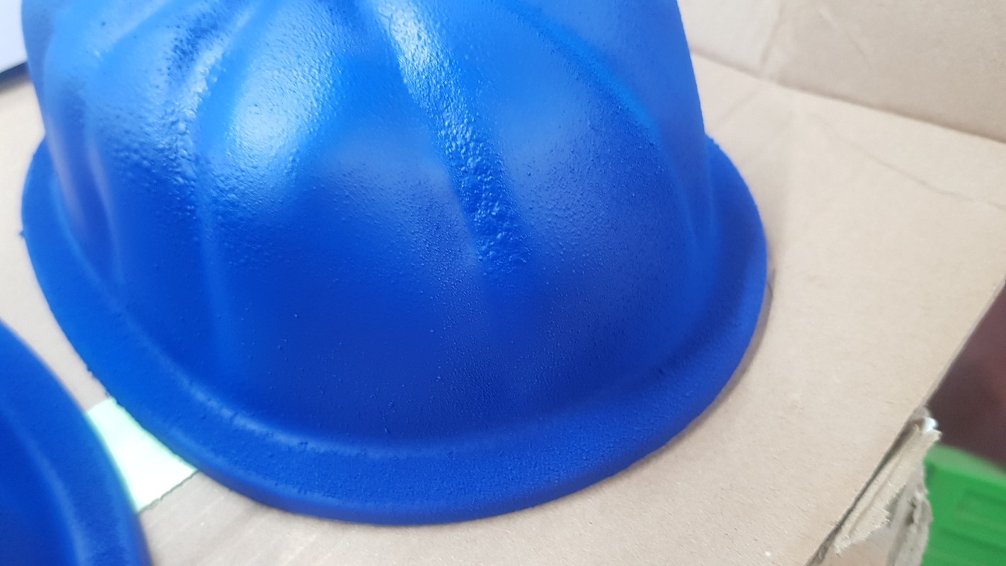

Les boîtes a airs et les carters je les ai laissé sécher a température ambiante acr trop grosses pour lon four d'appoint.
Tiens je te mets une photo pour que tu vois le rendu (noir mat)

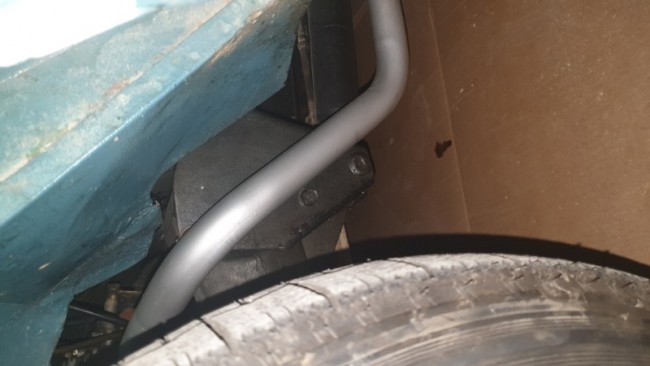

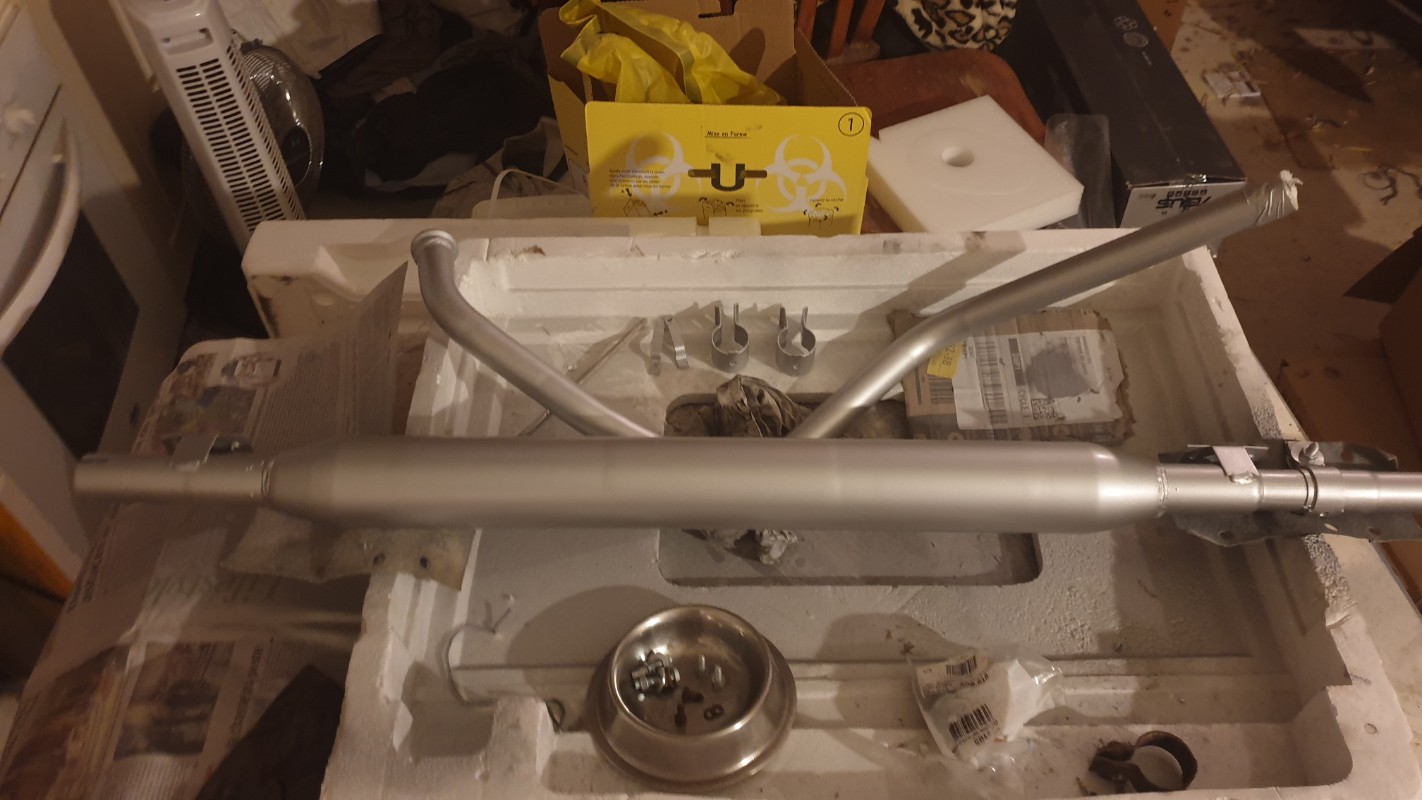

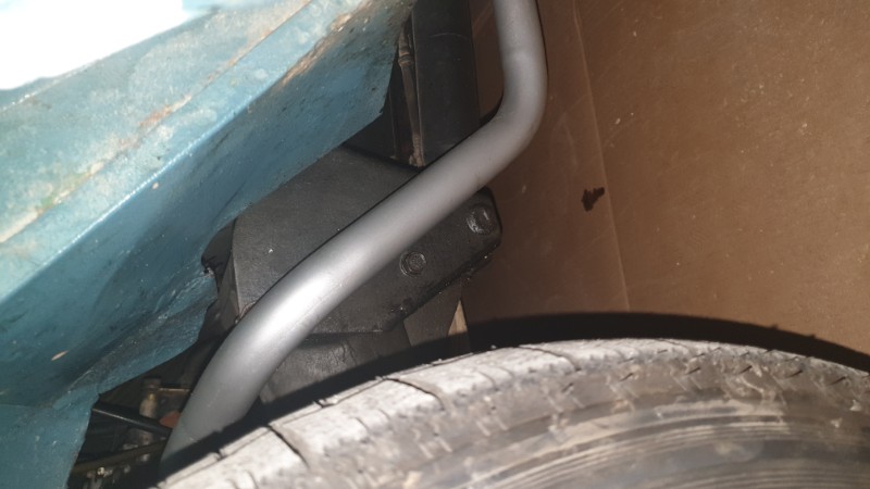

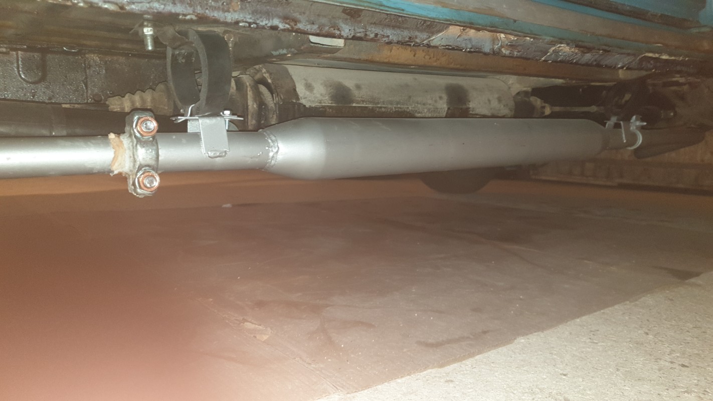

Pour l'échappement, je n'ai pas utilisé cette peinture, trop fragile.
J'ai choisi une peinture carrosserie haute temperature à 650 degrés gris métal
Acheté chez Carter Cash
Je l'ai fait il y a 2 mois, elle tient bien, se nettoie bien et le résultat est sympa surtout de loin et au soleil.
Mais surtout, l'échappement est protégé.
J'en ai profité pour changer les caoutchoucs de support de pot.
A plus Benoît.

Coucou Benoît.

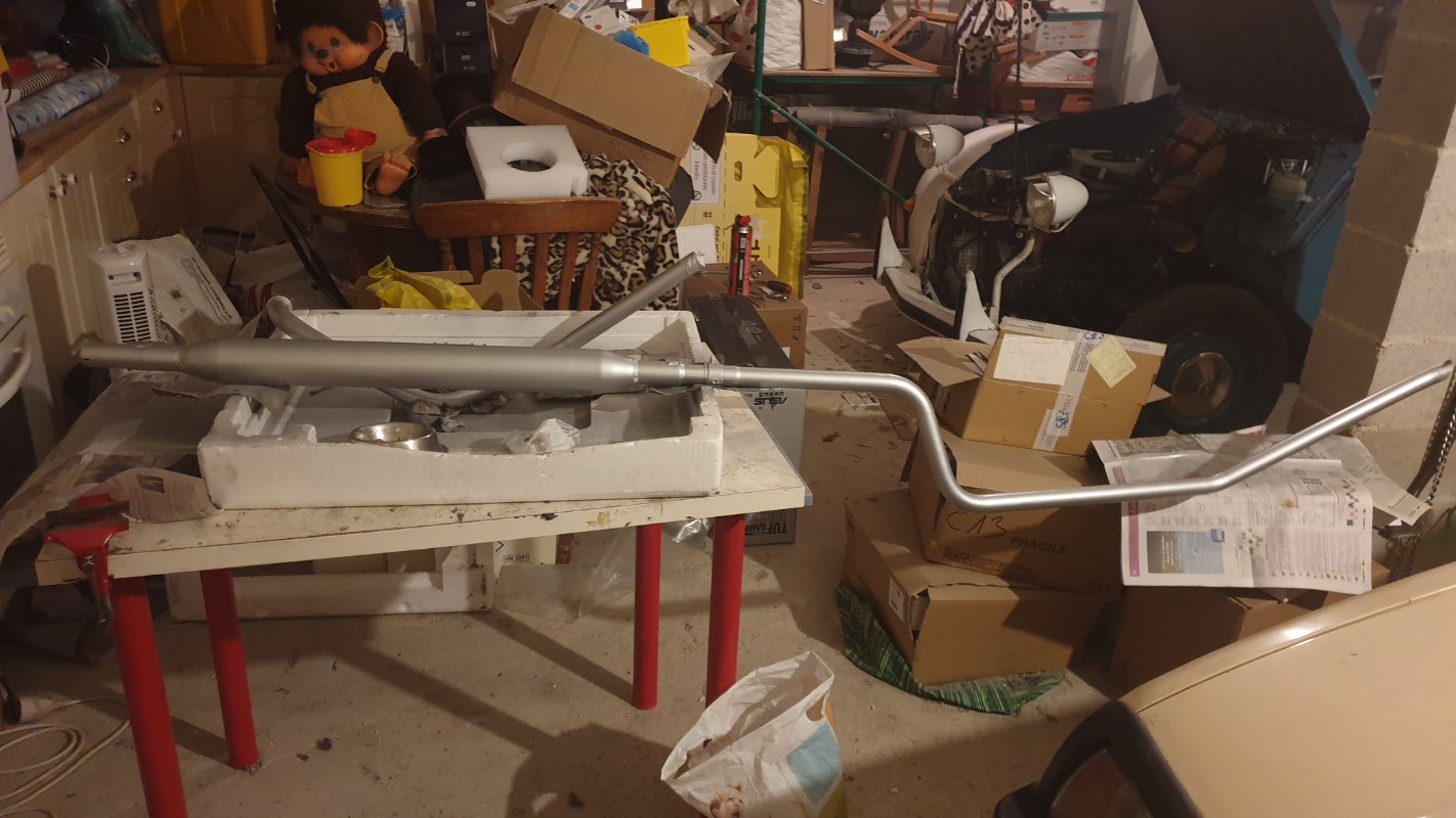

Oui j'ai démonté la ligne d'échappement au préalable, si t'es caoutchoucs sont bon, c'est très facile.
Ensuite j'ai passé un coup de papier verre pour retrouver un pot "propre" et vérifier son intégrité puis peinture, une seule bombe suffit.
J'ai hésité à passer un vernis haute temperature pour plus de résistance mais des avis mitigé sur des forums m'ont refroidi.
Le plus dur c'est de la reposer sans le "bugner" :mdrr:
J'en ai profité pour changer le collier et mettre de la pâte à joint échappement...un peu trop :pascontent:
Ps Sur la première photo, avant que les observateurs avertis du forum, en parle: oui c'est bien un Kiki (de tous les kiki) de 1 mètre qui m'accompagne depuis le début des années 80... nostalgie quand tu nous tiens :)
Je sais pas pourquoi il y a 2 fois la même photo. :fou:

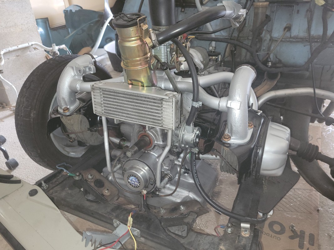

deuch25 a écrit : 10 oct. 2020, 15:09 Bonjour les amis deuchistes :salut:
voila ce que j'ai mis sur les chemises :
je l'ai acheté chez AD.

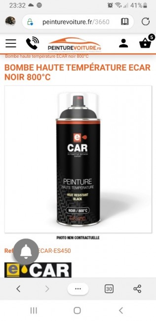

J'ai pris de la peinture spéciale poêle noir mat 900°.
Mais en fait je trouve que le résultat n'est pas top car elle est fragile.
A refaire je prendrai ce type de peinture
https://www.peinturevoiture.fr/3660-bom ... -noir.html
En plus il existe plusieurs couleurs.
Bon choix.

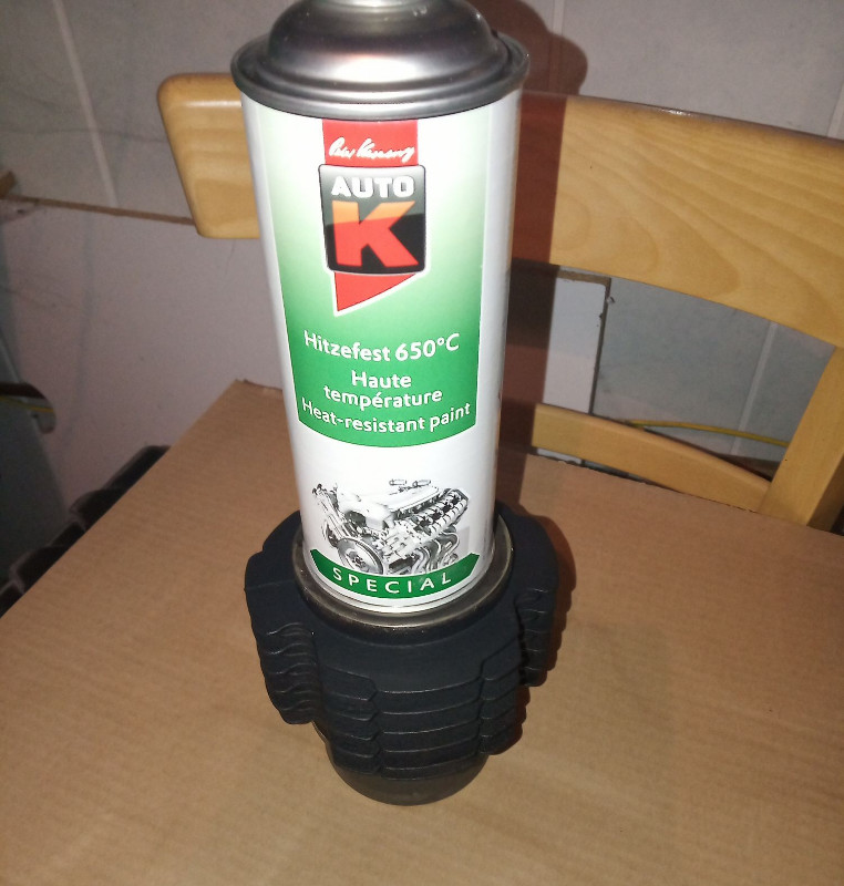

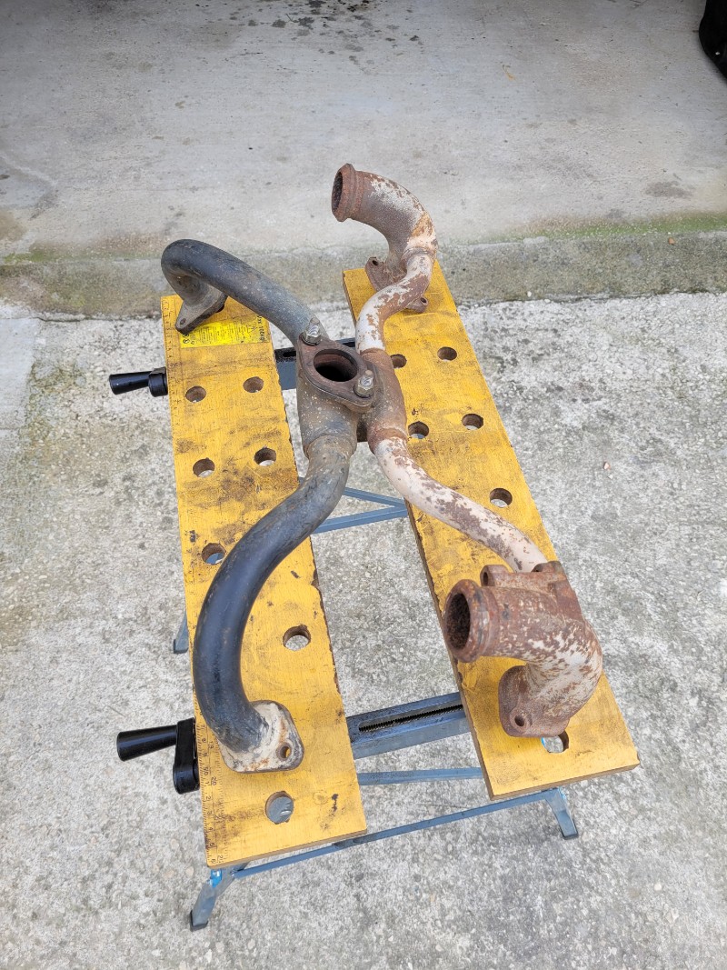

Bonjour, j'ai aussi repeint l'araignée, mais avec de la bombe spéciale haute température, noir,

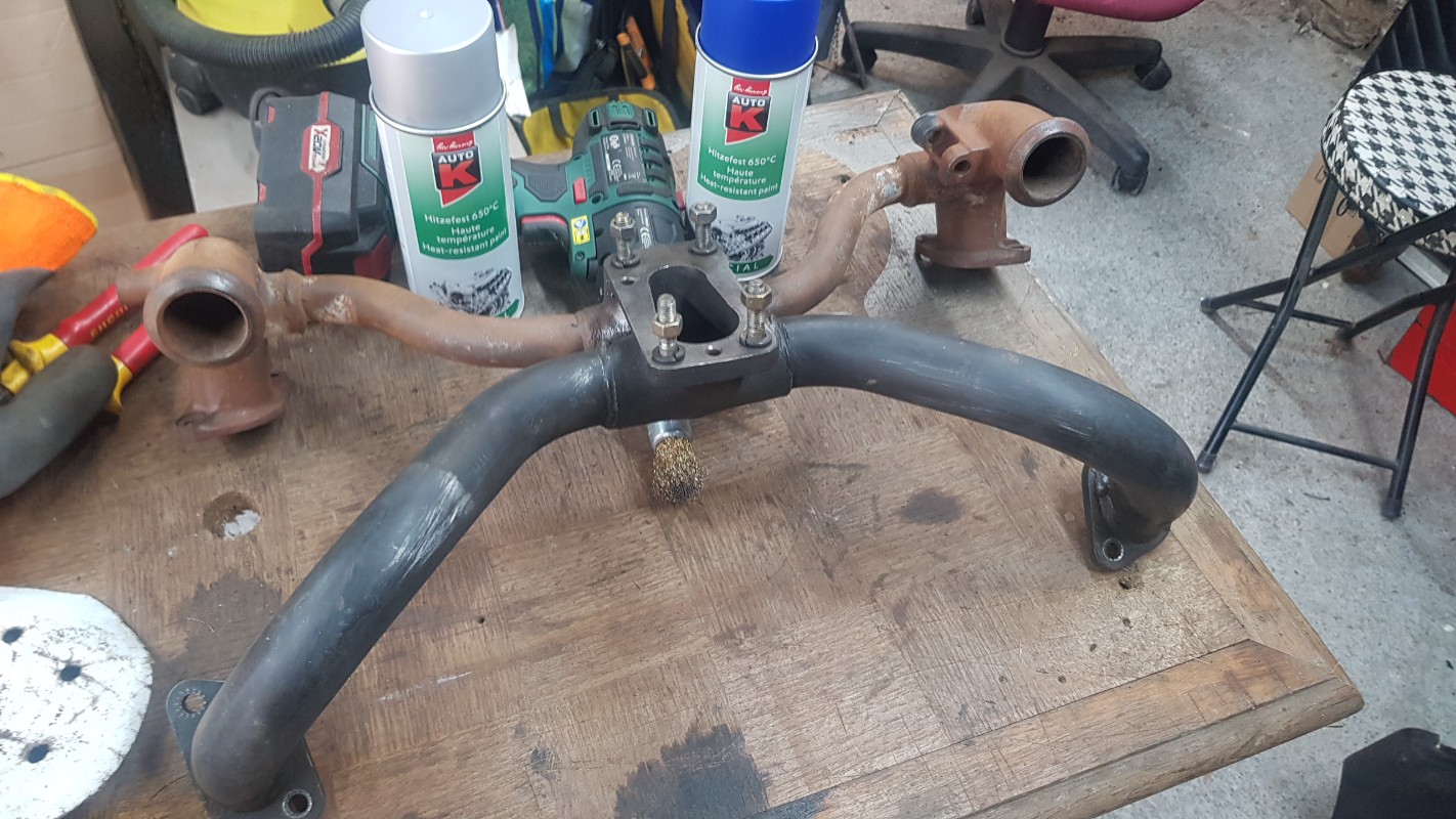

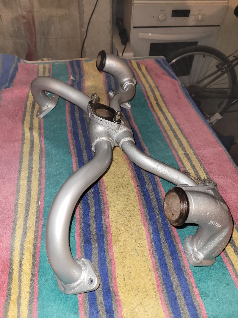

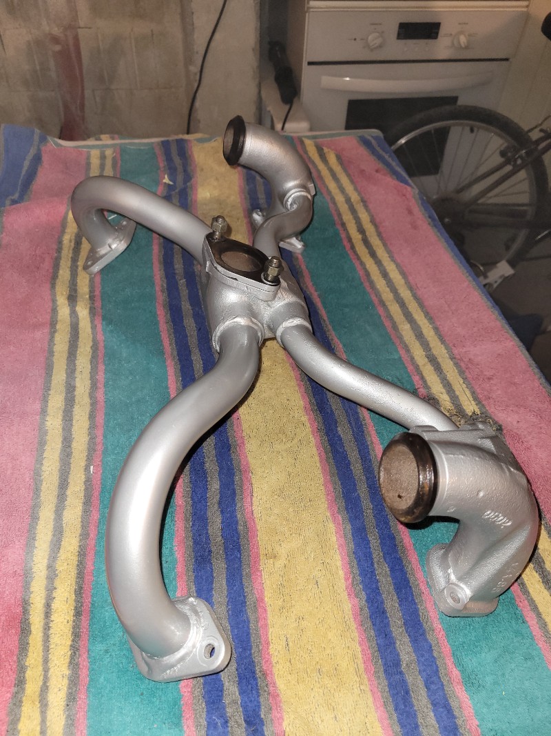

Messages : 9609
Re: quelle peinture pour hautes températures sur 2cv
Salut, salut.
J'ai repeint mon araignée avec une peinture haute temperature spéciale auto de chez Carter Cash :pouce:
Avant grattage de la rouille
Après avec vernis haute temperature
Remontage
Remontage

Messages : 9609
akoirium a écrit : 22 juil. 2023, 16:46 Bon du coup vu ton araignée avant peinture...
Je pense que la mienne est sufisement propre
Je suis rassuré....
:non:
Boulet que je suis, la première photo, c'est avant grattage de la rouille.
Te voilà moins rassuré :gnark: je plaisante, je suis arrivé à un résultat équivalent au tiens avant la mise en peinture.

Bon... pour ceux qui veulent de la peinture HT ...
Évitez la peinture auto K ....
Une catastrophe !
Dejas avant cuisson elle laisse une fine poudre qui n accroche pas , comme si il n y avais pas asser de solvant !
Et dans le four après 5 min au min et sans préchauffer...
Des cloques apparaissent... :
A savoir que mes caches culbuteurs etais niquel avant peinture sans aucune trace de gras ou la moindre poussière !
Heureusement mon araignée ne rentre pas dans le four...
J ai donc arrêté le carnage et je vais laissé sécher 3 ou 4 jours en plein soleil... et on verra ce que ça diras au premier demmarage.... :???:[]

La peinture de mon araignée, c'est très bien comportée lors de mise en chauffe, bon entre la peinture et le premier démarrage, il s'est passé plus de 1 an, elle a eu le temps de sécher à cœur :mdrr:
https://www.carter-cash.com/accessoires ... 328b8cd309
Je m'en suis servi pour mon échappement, elle est top.

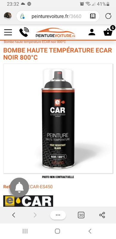

Vernis haute température de chez peinture voiture fr
https://www.peinturevoiture.fr/4497-ver ... rosol.html
