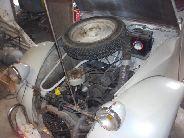

je me posais une question en voyant parfois des 2cv avec la roue de secours posée coté moteur... est ce spécifique à quelques 2cv? ou alors peut on mettre la roue de secours ailleurs que dans l'emplacement prévue dans le coffre, avec un support particulier qui existe??

Salut, c'est un accessoire, pas d'origine il me semble. Les Dyanes les ont d'origine mais pour les adapter aux deuches, il faut faire des modifications à cause du filtre à air qui n'est pas placé de la même façon. Maintenant, on en trouve pour 2cv chez certains revendeurs, j'en ai pris un chez un revendeur à Provins, pas si évident que ça à monter, il n'y a pas de notice. C'est assez pratique par contre, ça libère de la place dans le coffre.

les 2 CV mixte ou ENAC, qui sont des commerciales, étaient équipées d'origine avec la roue de secours sous le capot moteur, la banquette arrière rabattable et le plancher plat.
On peut trouver en bourse des kits ENAC. On en a un à vendre au club.
Système ENAC
Système ENAC
Sinon, il y a plusieurs accessoires modernes qui permettent ce montage.
Ici par exemple :
http://www.tpv-2cv.fr/enjoliveurs-volan ... &results=4
http://www.pp-2cv.be/FR/News/SupportRoue.htm

Celui de TPV se fixe en perçant, l'autre me parait mieux.
