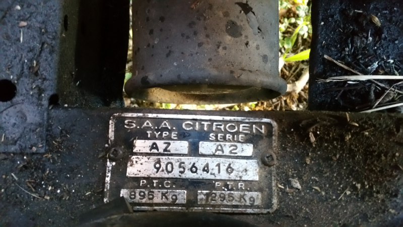

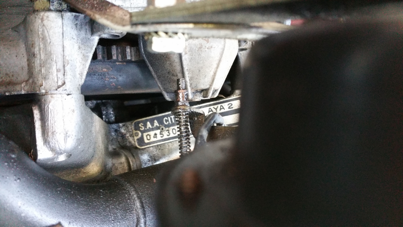

je vous joins les photos des plaques d'identifications , si ça peut aider , pour rappel c'est une 2 CV 4 de 1973
