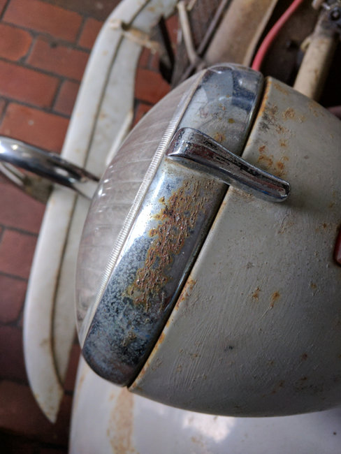

Les chromes sont piqués.

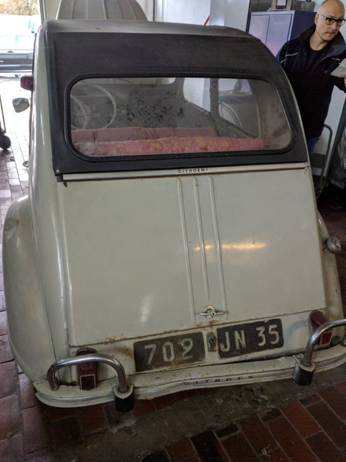

Vue avant
2
Vue arrière
3
Vue arrière gauche

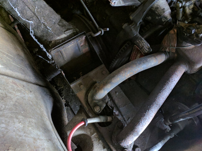

4
5
6
7
8

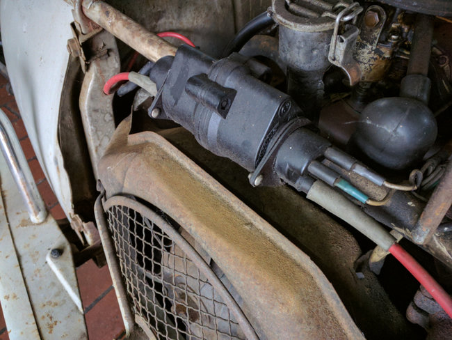

Côté moteur

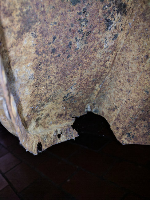

9
Détail du bas de l'aile intérieur avant droite

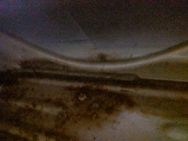

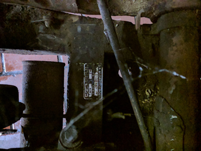

Côté châssis

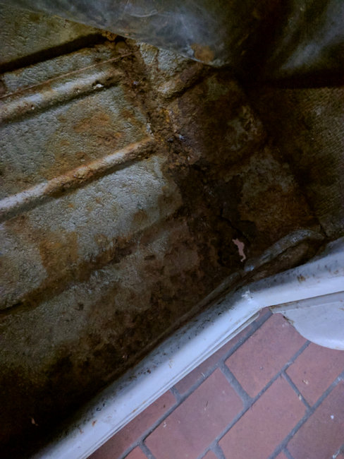

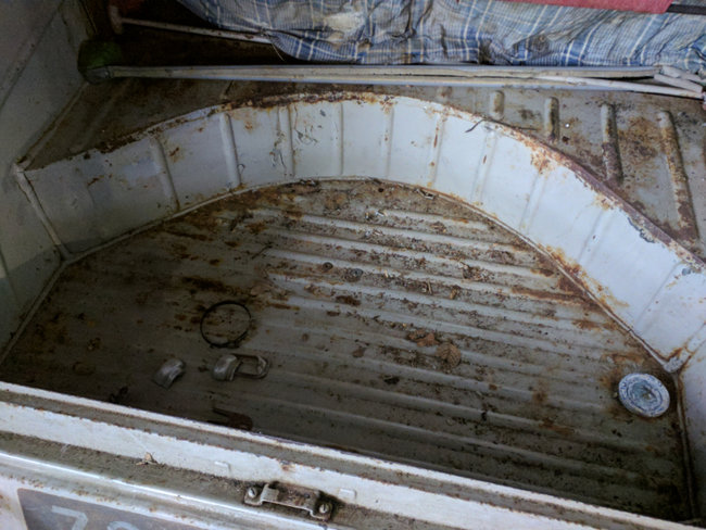

15
16
17
18
19
Intérieur de la caisse

Détails divers

Elle est bien attaquée.
Je n'y mettrais pas plus de 1000 euros, mais surement le vendeur en espère beaucoup plus.

MON avis il me semble sur la photo n 7 ,on vois le bras toucher le chassis , soi ton bras soi ton chassis et déformer,
plus tous le reste , a changer , çà va vite grossir la facture , pour mon avis 600 euros maxi . :salut:

elle me parait bien mure.
je vois le châssis à changer, pas mal de tôlerie, fond de coffre, plancher, baie de pare brise et sans doute d'autres choses.
mais elle à l'air complète :clap: je suis assez proche de l'estimatif de bob.
