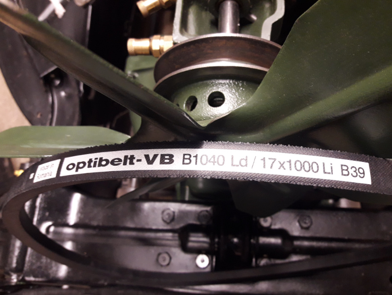

Les pièces arrivent au compte goutte :surpris: , une belle courroie mais pas de chez nous ... dommage une entorse à l'origine sur l'origine de la pièce :siffle: .

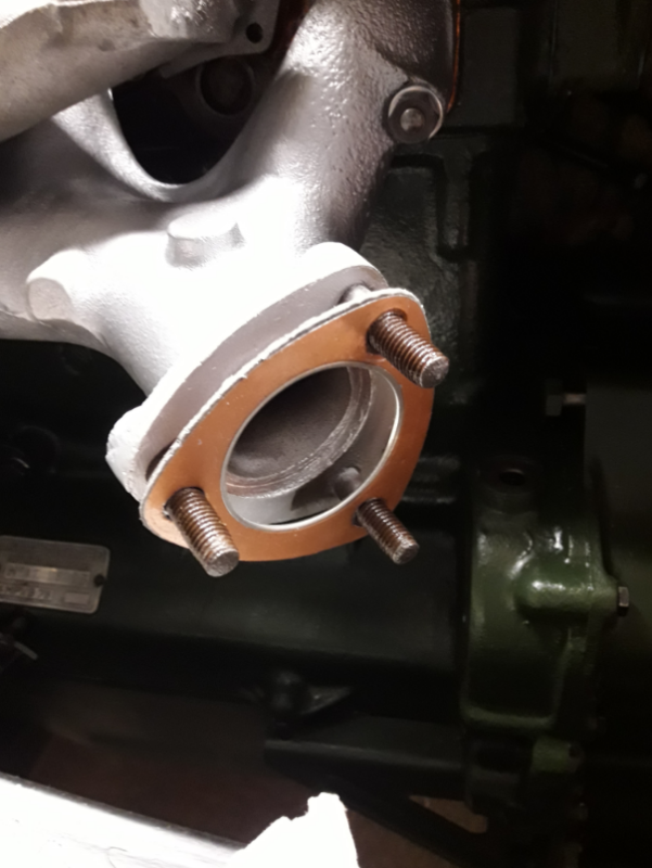

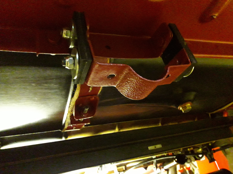

En attendant les caoutchoucs on s'attaque au fixations d'échappement .
Fixations échappement....PNG (426.1 Kio) Vu 9863 fois
[/i]
Fixations echappement.PNG (596.6 Kio) Vu 9863 fois

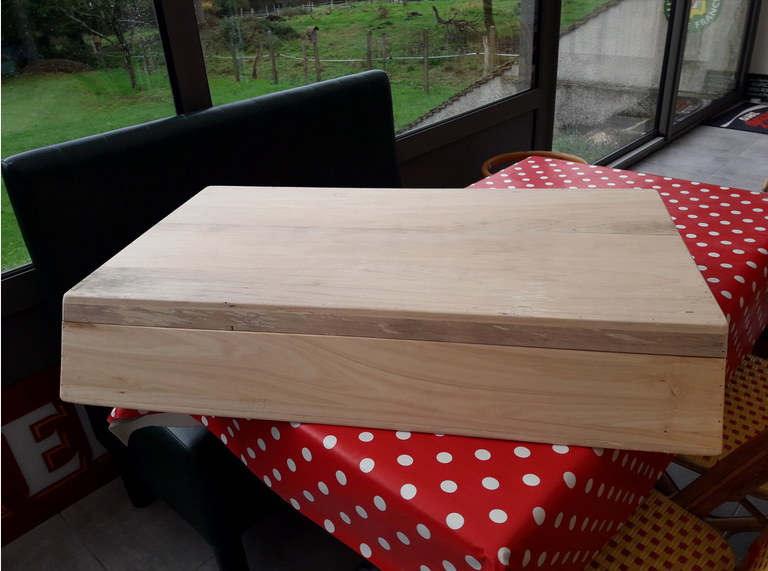

:salut: à tous ,
Je viens de récupérer la valise basse fabriqué par un artisan local :france: , comme à l'origine en bois de peuplier , il me reste à l’équipée des serrures et charnières et poignées et de trouver le papier peint pour l'intérieur et le revêtement faux cuir pour l' extérieur sans oublier la restauration de celle du dessus .
:megaphone: D'ailleurs je suis à la recherche de deux belles poignées cuir ......... si des fois ;)

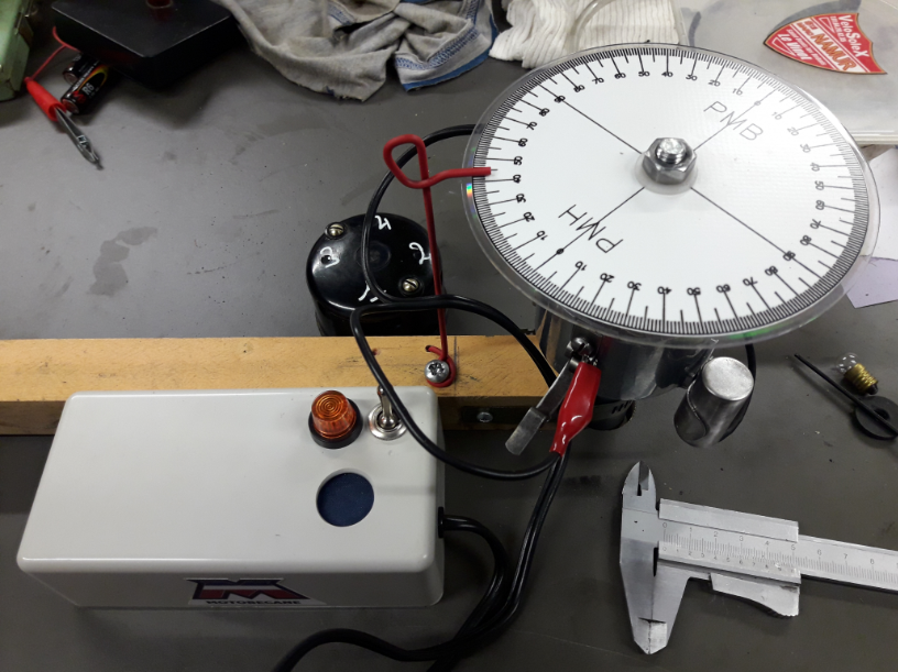

:salut: ,

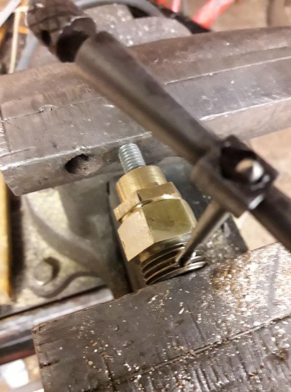

Ce matin fabrication d'une douille pour installer sur le haut du pied du distributeur pour contrôler les valeurs angulaire ,
[/i]
Mise en place et réglage des vis .
Les dimensions
Vérification à l'aide du Préciphone .
[/i]
57 ° à l'ouverture ,
33 ° à la fermeture .

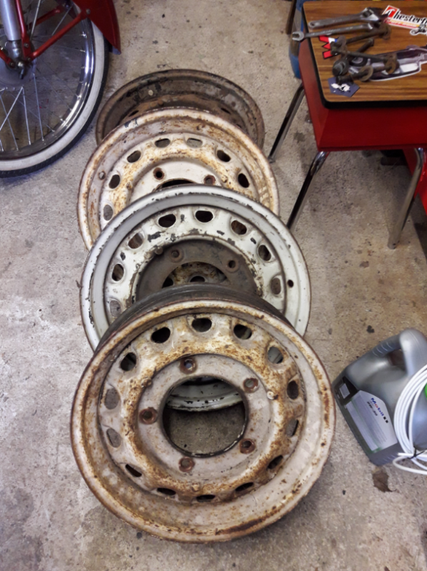

J'attends une livraison de deux colis en provenance de Bathampton en Angleterre :clap: introuvable dans hexagone ...
Jantes Rubéry-Oween 28.10.2020.PNG (323.26 Kio) Vu 9541 fois

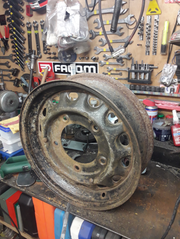

J'ai fait un pré-grattage de la peinture pour y voir plus clair ,
Elle sont correct pour des jantes qui 70 ans , et elles ne sont pas tordues :non: ,Je me suis aperçu que les quatre jantes ont reçus un apprêt noir ( Usine de Slough ) contrairement aux miennes qui était en apprêt rouge ( Javel )

Ca gratte , ça gratte ,
Messages : 1911

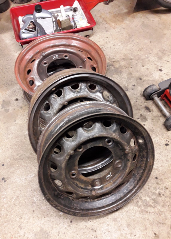

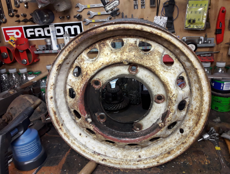

:salut: à tous ,
Premier décapage et contrôle terminés , reste redressage , sablage et Époxy .
Messages : 1911

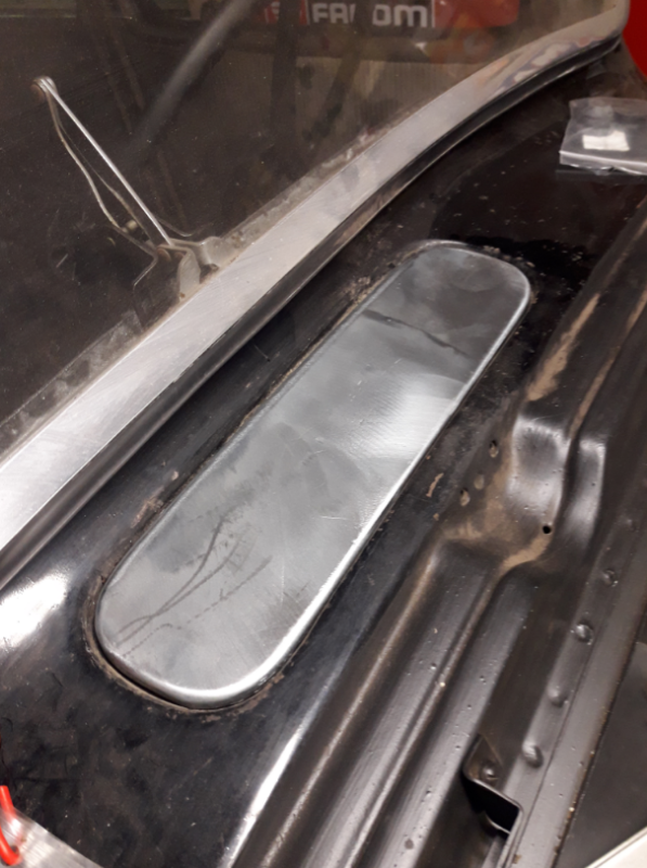

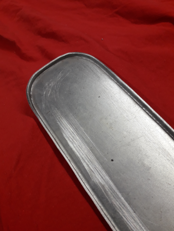

Marc 77 a écrit : :salut: jour bon à vous tous ,
Aujourd'hui désossage de la trappe d'aération pour fabriquer un calibre pour former le nouveau capot , le capot ayant les bords attaqués par une légère corrosion , j'ai décidé de le replacer , la partie recevant le joint par chance est intacte .... faut dire que même avec 70 ans au compteur Madame a de beaux restes ;) .et vas encore faire tourner la tête à quelques uns :amour: .
Trappe aération ...PNGTrappe de ventulation ..PNGCapot de trappe de ventilation +gabarit.PNG
Pour la suite faudra attendre demain .
:salut: ,
Voila la trappe est quasiment terminée demain il fera jour pour la fixation sur le mécanisme
[/i]

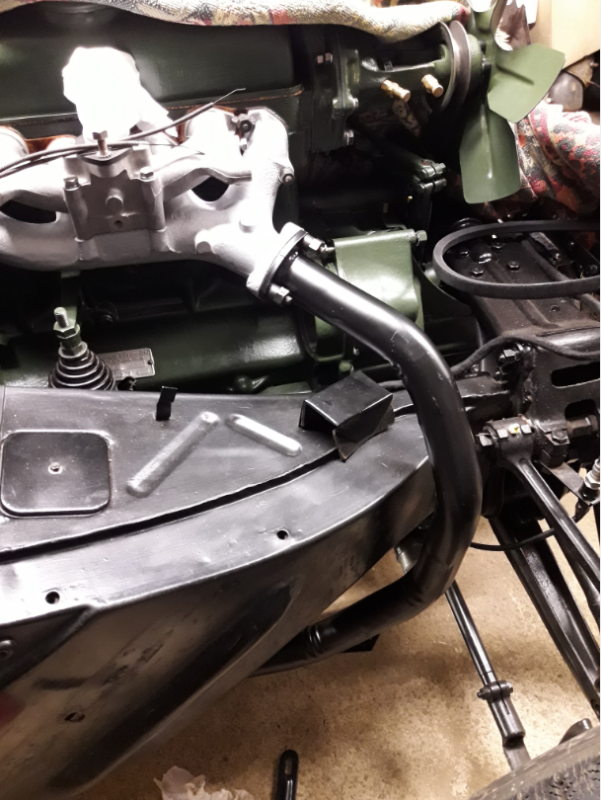

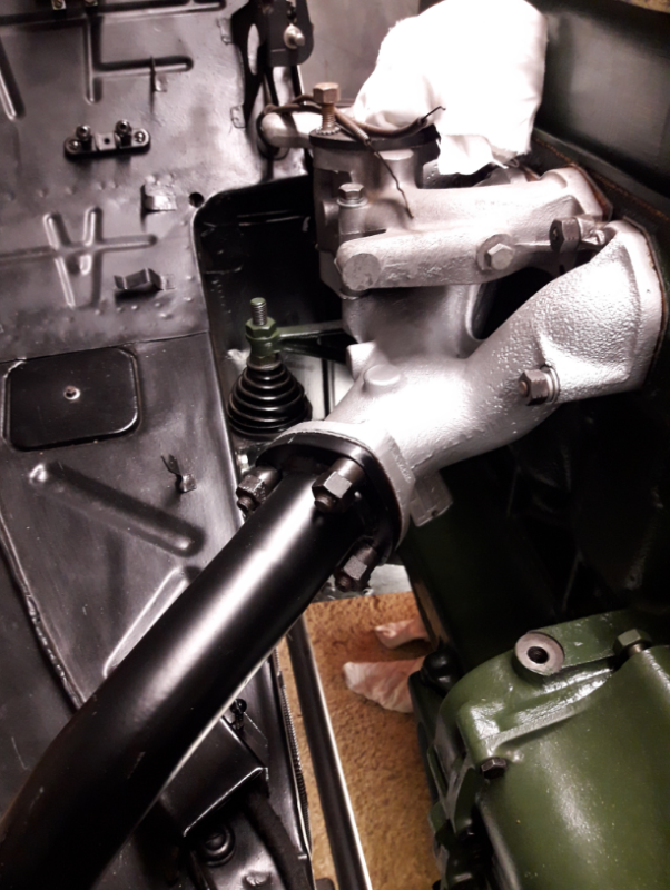

:salut: à tous ,
Le colis du jour ,
Montage de l'échappement ,
[/i]
Joint cuivré ,
Montage des brides ,
Tube vertical ,
Voili,voilou c'est monté :france: .

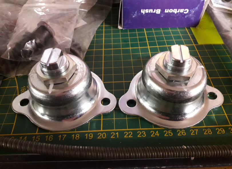

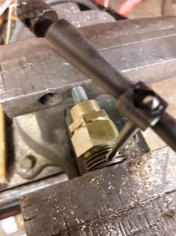

Petit boulot du jour , la mise en place des boitiers de réglage des pivots inférieurs , de la haute technologie :pouce: .
[/i]

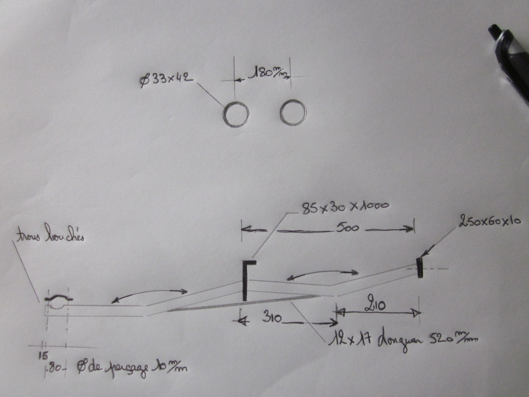

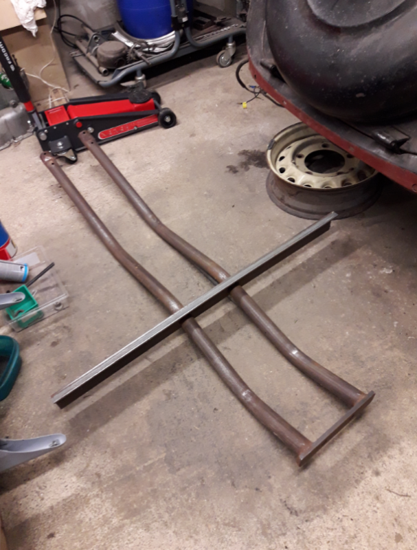

Bonjour à Tous :salut: ,

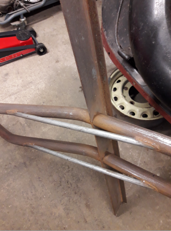

Confinement oblige et mauvais temps j'ai donc ressorti l'attelage que j'ai fabriqué il y quelque temps pour vérifier son montage sous caisse comme la ligne d'échappement est montée et le mettre en peinture antirouille .
L'attelage sera monté si je trouve une remorque Kiva ou autres modèles qui pourrai y ressembler .. j'en profite au passage !! :megaphone: si vous avez ça sur vos étagères , nous pourrons peut être faire affaire et ainsi passer un bon moment ensemble , je ne resterai que quelques jours chez vous voir plus si vous insistez :mdrr: :mdrr: .
[/i]
Pour ceux que ça intéresse voici le détail des dimensions .
