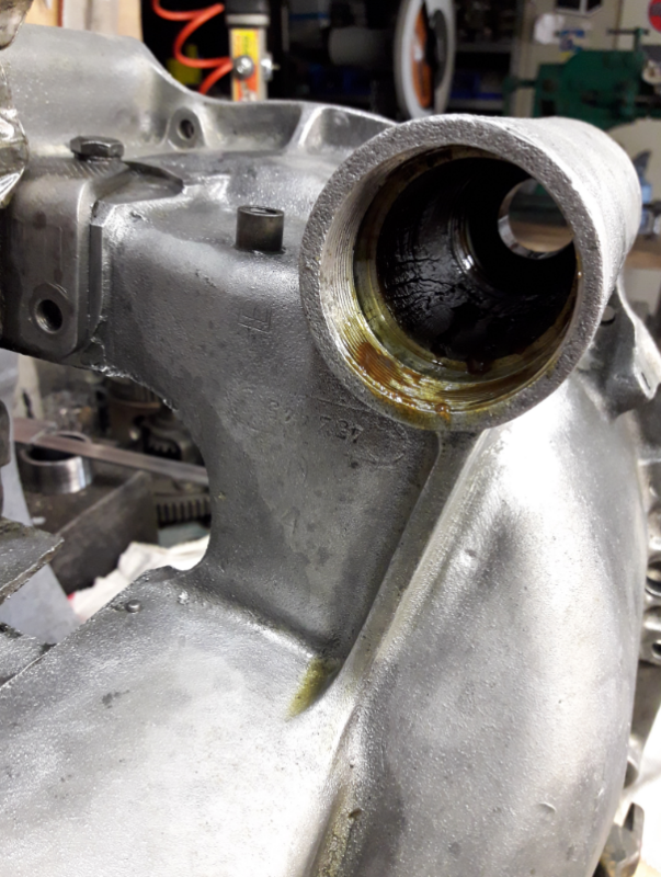

Pour ce premier jour de confinage , j'en profite pour intervenir sur la pompe à eau , démontage complet et nettoyage ,
A changer impérativement bien que ça tourne rond ,
L'arbre de pompe
le Roulement en bout de l'arbre 42x15x13
La douille du corps de pompe
et le presse étoupe

Nettoyage du corps de turbine et polissage au Dremel ,

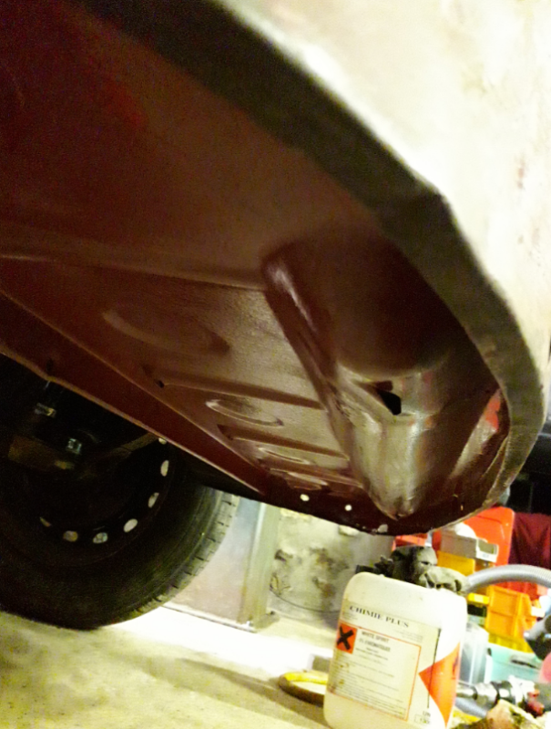

Et dans la foulée grattage du dessous de coffre et mise en anti-rouille .

Et on continu dans le grattage à la brosse métallique finition brosse en nylon et peinture anti-rouille , rien de très compliqué la coque est hyper saine ..... une chance !
Le restant sera fait sur le pont quand l'opération confinage sera terminée ...........
[/i]

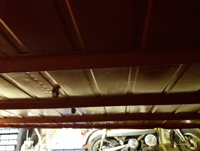

Bonjour à tous ,
Le dessous de plancher est terminé , deuxième couche sera passée quand j'aurai accès au pont .
[/i]
