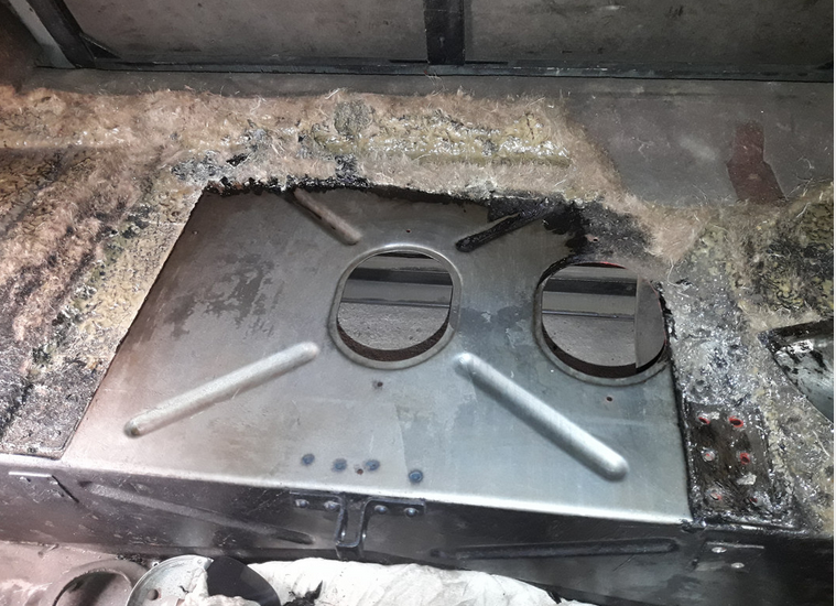

Messages : 1911
:mecanic: ,
Dépose de la thibaude et grattage de la colle et du goudron ( de merde ) un vrai horreur ce truc la , après le grattage je réchauffe avec un sèche cheveux récupérè au près de Madame elle est passée au Dyson .... quand on n'aime on ne compte pas :argent: . Pour le coup j'en ai au moins pour 2 ou trois jours ! en plus j'ai plus de masque n'y de combinaison papier ......... en gros ,une organisation de merde :siffle:

Attention à l'intoxication si tu es trop "confiné" dans la malle de ta traction avec les vapeurs...
Messages : 1911
Voila c'est terminé reste à trouver de l'anti gravillon pour refaire l'insonorisation et de commander la Thibaude .
[/i]
T'as pas trainer sur cette opération là Marc !!! :clap:
