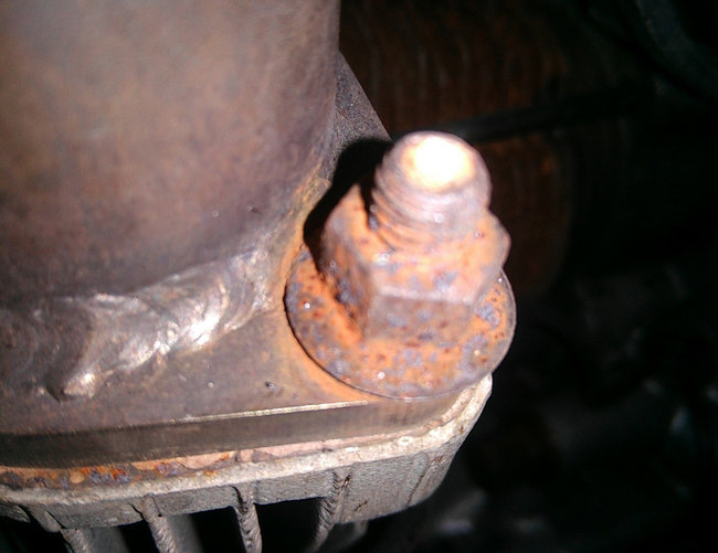

J'avais acheté des écrous d'échappement M7 "alliage cuivre" que nenni c'est un mauvais acier avec un traitement de surface faisant croire à un alliage. cf; photo jointe..

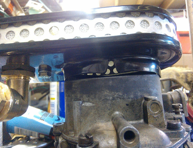

Ensuite j'ai acquis un filtre à air de type pancake, j'ai pas la place de mettre autre chose sur la Lomax,, Fiasco total. Le dimensionnel est hors cotes et une fois rectifié il ne débite pas assez d'air. j'aurai du me méfier car il est déréférencé cher ECAS. Je bats ma coulpe mais préfère vous en informer..
