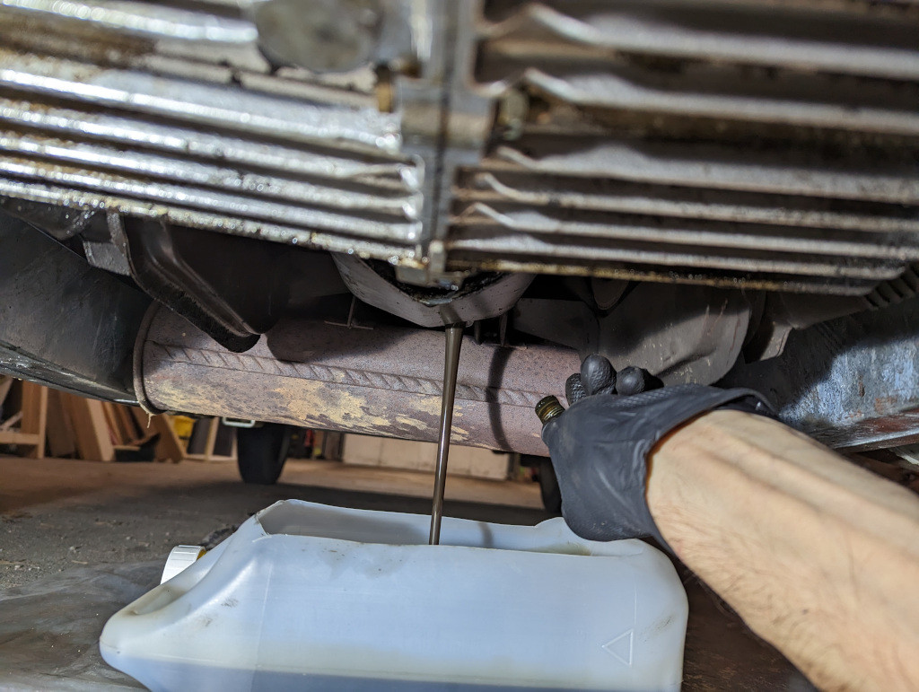

Moteur tiède, j'ouvre le bouchon de remplissage, et je tire à moitié la jauge de niveau.

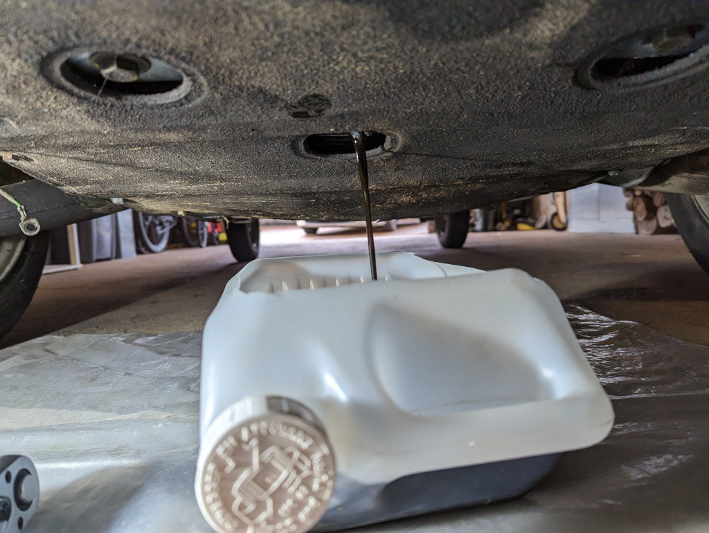

Un bidon de 5L découpé est placé sous la vis.
Et hop :

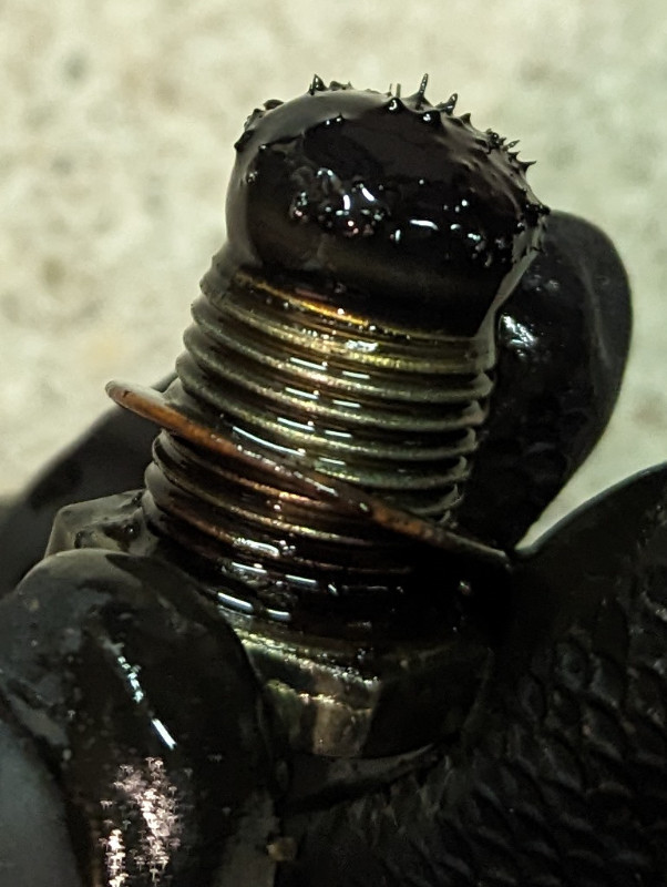

Il y a assez peu de particules métalliques sur l'aimant du bouchon.

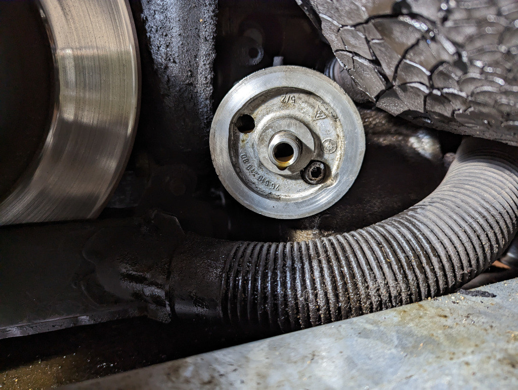

Une fois que le filet d'huile devient du goutte à goutte, je retire le filtre à huile.
J'avais une crainte qu'il soit bloqué (mal monté) mais en fait non.
La clé à filtre équipée d'une sangle en acier en est venue à bout.
Je me suis un peu fait déborder lors du retrait du filtre.
J'avais bien prévu qu'un peu d'huile allait couler au moment où j'allais enlever le filtre, et j'avais placé un chiffon en dessous.
Mais en fait, c'est beaucoup d'huile qui a coulé et mon chiffon a vite été saturé.
Rien de grave, mais encore un peu plus de nettoyage !
Le siège du filtre est proprement nettoyé. RàS ici.

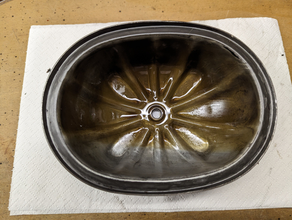

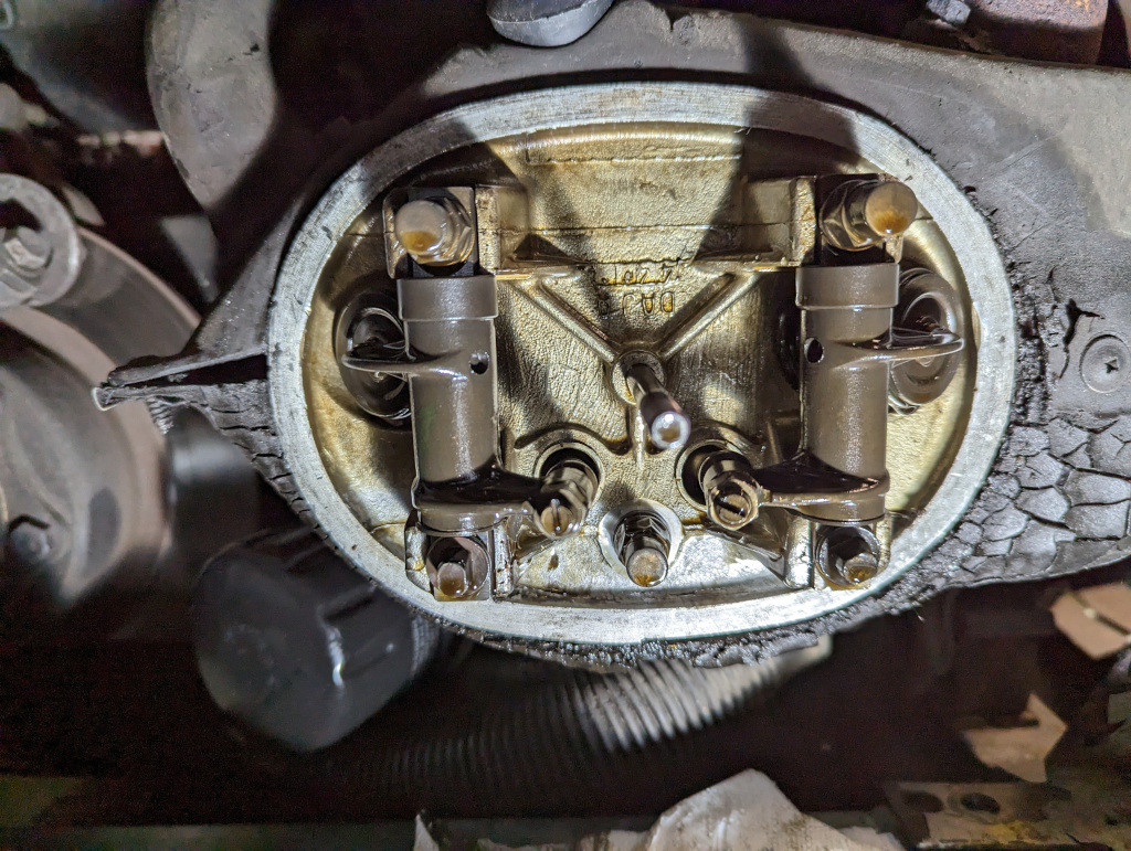

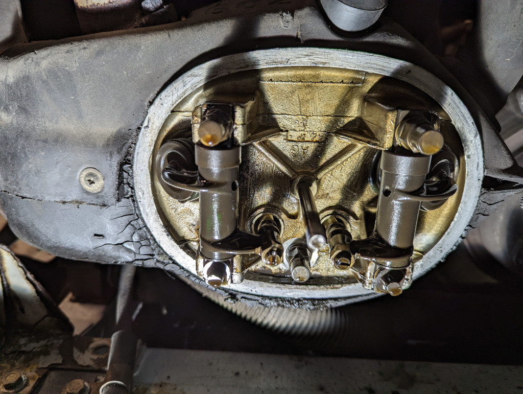

Ensuite, toujours grâce au forum, je sais qu'il se cache un peu d'huile derrière les cache-culbuteurs.
Le démontage est facile, et le cache-culbuteur est retiré sans recourir à la force.
J'avais prévu une gamelle en-dessous, qui récupère l'huile.
J'observe une différence de couleur, dûe je pense au niveau d'huile résiduel à cet endroit.
Tout est nettoyé avec soin.
J'ai des joints neufs, et j'utilise de la graisse multi-usage de chaque côté du joint avant de remonter le cache-culbuteur.
Sur l'autre cylindre, je refais la même manip.

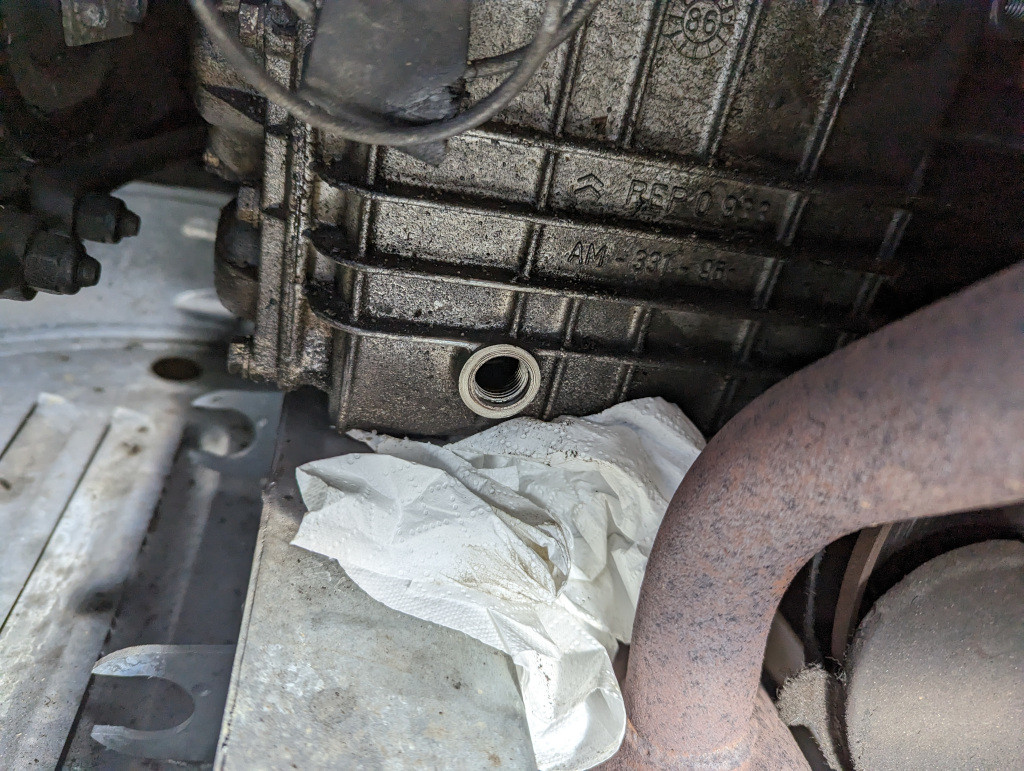

Je retire le bouchon sous le carter de la boîte de vitesse.
Et coule ma poule !
Je me demande de quand date la dernière vidange de la boîte.
L'huile me paraît subjectivement bien vieille.

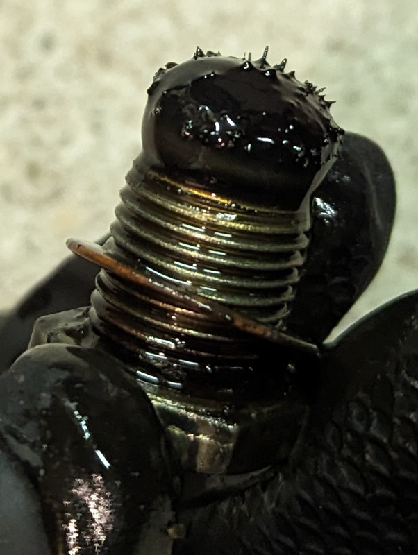

Et ce que l'aimant du bouchon a capté me laisse perplexe...
Je nettoie à fond le bouchon et je change le joint, toujours pour un joint en cuivre plat.
Une fois que toute l'huile semble égouttée, je nettoie, inspecte le siège du bouchon et je le remets en place.
Je termine de retirer le bouchon de remplissage, je nettoie encore le bouchon et le siège.
N'ayant que 2 joints plats, je dois là mettre un joint cuivre cylindrique.

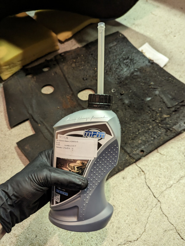

J'avais prévu une grosse seringue + tuyau pour le remplissage, mais au moment où j'ai ouvert le bidon d'huile, une bonne surprise m'attendait :
Le bidon est équipé d'une zigounette qui va bien me rendre service !
La boîte est remplie d'huile jusqu'à débordement par l'orifice de remplissage.

Il y a détail que je ne comprends pas.
À priori, c'est bien une bonne idée de retirer la vieille huile présente derrière les cache-culbuteurs.
Mais il semble qu'il ne soit pas nécessaire de remettre manuellement de la nouvelle huile à cet endroit.
Lorsque le moteur va tourner, la circulation de l'huile va en ramener là.
C'est bien ça ?

C'est trés bien de donner à boire une belle huile neuve à sa deuche, elle te fera un grand sourire en redémarrant...
Effectivement c'est une fois que le moteur tourne que l'huile se balade partout et va donc aussi dans les culbuteurs, voilà pourquoi tu vérifies un petit coup une fois que le moteur a tourné quelques secondes le niveau d'huile...

Après la vidange, on peut aussi faire tourner le moteur mais au préalable débrancher le plus de la bobine, pour que l'huile puisse circuler dans le cache culbuteurs et radiateur à huile

Pour une simple vidange moteur, je déconseille de déposer les caches culbuteurs !
Pour la simple et bonne raison que desserrer un joint ( celui du cache culbuteur) qui ne fuit pas ... ne garanti pas qu 'il ne fuiras pas au remontage !
et de plus ... si on ouvre le cache culbuteur , c'est pour au moins , régler les jeux de culbuteurs et changer ses joints pour être tranquille au remontage !!!
L’huile salle résiduelle seras évacuée et filtrée par le filtre a huile neuf au premier démarrage .
c'est donc prendre des risques inutiles d'avoir a redémonter pour changer 2 joints !...
