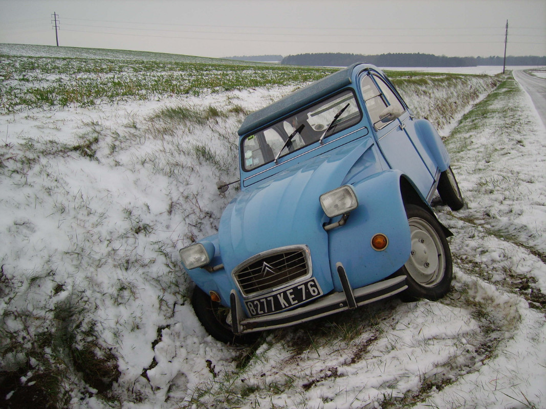

Ca, c'est ma 2 CV 6 un jour de fort verglas, pluie verglaçante. Je roulais à 30 km/h environ, sans à-coups, et d'un seul coup elle est partie en glissade, impossible de la retenir...Tête-à-queue et fossé en sens inverse. Et mon fils qui me suivait en Dyane a pu s'arrêter sans problème. Alors ? Sur le verglas,c'est imprévisible.

Rhooo ,la pauvre Titine :o

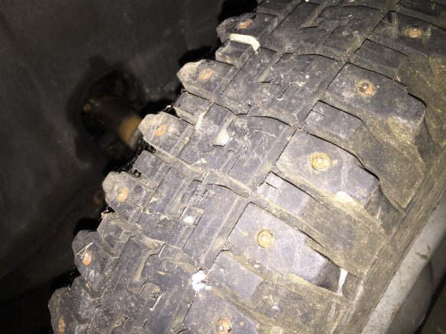

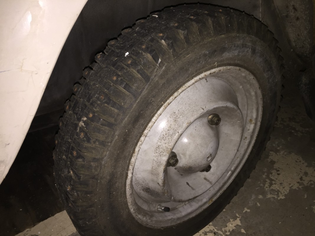

Là ,je suis sur un "plan" de 4 jantes Michelin d'origine (c'est marqué dessus) + 4 pneus Michelin M+S
Messages : 16571
Re: Pneus neige, hiver, cloutés pour 2cv. 2 suffisent ou il faut les 4?
arnaud75 a écrit : 04 janv. 2021, 11:54 Rhooo ,la pauvre Titine :o
Ha ben voilà !!! Dis-nous tout ... :gnark:

bob41 a écrit : 04 janv. 2021, 11:29 Image
Messages : 5589
Âge : 37
Oh! Rien de grave pour titine ce jour là Bob ?
Non, non, juste le pare-choc et l'aile avant droite.
C'était en 2005 !

Ma 2CV passe partout sans pneu autre que ses classiques Michelin (J'ai déjà humilié pas mal de SUV en côte avec un peu de neige).
Tu peux mettre une paire de chaines dans ton coffre au cas ou...
Mais j'ai aussi l'arme absolue, une paire de pneu neige clouté, en parfait état. Avec ça, elle s'accroche au verglas comme un morpion à son poil... :gnark:
