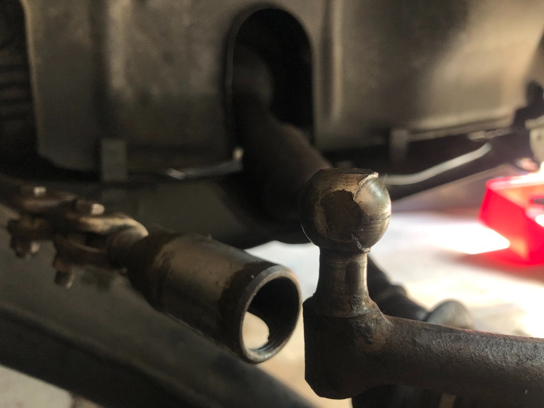

Bonjour à tous
alors voilà, j'ai reçu les pièces commandées chez burton France : siege de rotule, cahoutchouc, écrou avec graisseur (pas mal!) et goupille.
J'ai fait la rotule droite qui présentai le plus de jeu pour le moment. Très simple en effet!!
J'ai sorti aussi la coupelle du fond et le ressort qui étaient en très bon état en effet, donc pas besoin de changer ces pièces
Il y a clairement du mieux, voir presque plus de tremblements dans le volant... je dit " presque" car je l'ai un peu ressenti quelquefois, mais assez léger, il faudrait que je teste plus longtemps pour confirmer... et peut être faire la gauche aussi... ou alors regarder du coté de la colonne mais c'est un autre sujet. Ca + les amortisseurs je retrouve une voiture agréable a conduire!
Bon par contre, je vous laisse une photo de la rotule... ca me semble très usé... Pourtant en mesurant au pied a coulisse j'ai 19mm, c'est bien la bonne cote?
Quoi qu'il en soit cette usure ne me parait pas bien normale... :pascontent: :pascontent:
Je vais essayer de trouver une pièce et de changer sous peu...
:merci: :merci: pour vos encouragements en tout cas et votre support car grâce à vous je vais toujours un peu plus loin :)

Quelle que soit la cote, cette rotule est "ultra-morte", sur-serrage de l'écrou de réglage+manque total de graisse....
Messages : 7486
Re: Jeux sur les roues 2cv - avis ?
Effectivement la rotule n'est pas terrible, n'oublie pas de bien nettoyer et graisser
Ps:ton pieds a coulisse est bien rouillé :siffle: :salut:

Oui merci les gars c'est bien ce que je pensais... bon en attendant les nouveaux leviers déjà le remplacement des sieges, re-graissage, re-serage a fait franchement du bien!
J'ai trouvé 2 leviers d'occaz très propre, sur LBC je vais aller les chercher et remplacer ça.
Pour le reste oui j'ai bien nettoyé et super graissé.
Et oui mon Pied coulisse est super rouillé ;) mais c'est le seul que j'ai et ma foi il fait son taf :)
