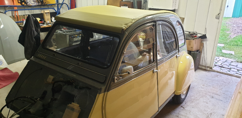

Montage de la capote
Messages : 3331
Re: Ma 2cv6 bientôt la restauration
:salut: Bien tout ça !!! :wink: mais il y a un problème avec la capote , ça boudine sévère côté conducteur !!! :???:
Messages : 16862
RICMAN41 a écrit ::salut: Bien tout ça !!! :wink: mais il y a un problème avec la capote , ça boudine sévère côté conducteur !!! :???:
Pas qu'à l'avant .... A l'arrière aussi, même si c'est un peu moins !

C bon jai rattrapé le coup j'avais pas tendu au Nivea de la fermeture intérieure c beaucoup mieux ouff jai eu peur

très joli boulot :pouce: , bien fait, belles couleurs ! :clap:
il n'y a qu'un truc que j'aime pas : avoir peint le plastique intérieur ! dommage

Dundee67 a écrit :C bon jai rattrapé le coup j'avais pas tendu au Nivea de la fermeture intérieure c beaucoup mieux ouff jai eu peur
Heuuuuu.... Faut qu'on valide !
Envoie les photos ! :gnark:

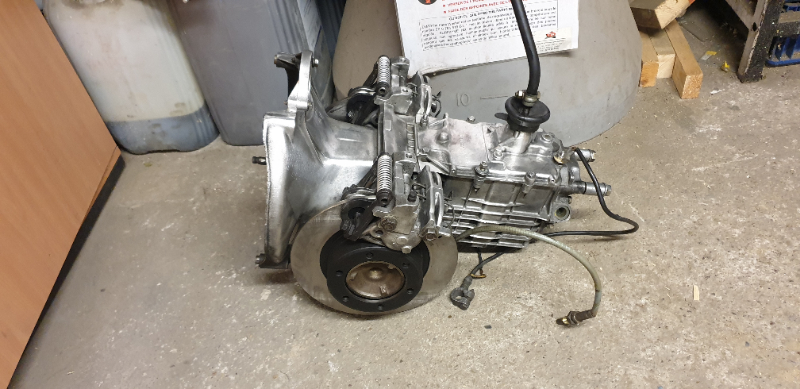

Préparation boite de vitesse
9

Messages : 1738
J'aime bien les petits détails, du style la peinture noire sur les disques, là où sera accouplé les cardans.
Utilité : aucune, mais lorsque tu regarderas le compartiment moteur, ça ferras la différence :clap:
Messages : 1158
Ma deuche : ...
Très joli !
Pour ton 1/2 carter de boite (celui où l'on trouve la bague), comment as tu fait pour retrouver la brillance ? Microbillage ? le mien est terni ....

Hello non pas de microbillage la meuleuse avec une brosse métallique que tu visse dessus puis avec la perceuse aussi un disque métallique mais plus fin pour la finition

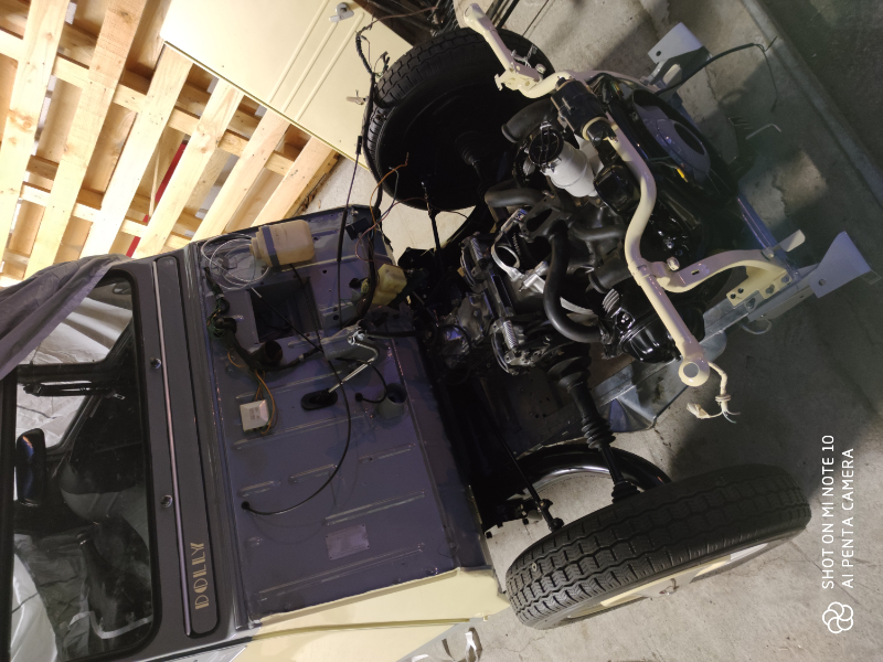

Pose du moteur

Pour la peinture tu la peinte en brillant direct, dépolie puis vernis ?

Hello Oui peinture brillant direct puis ponçage 1200 à l eau puis 2 couches de vernis puis ponçage 1500,2000,3000 et polie lustrer

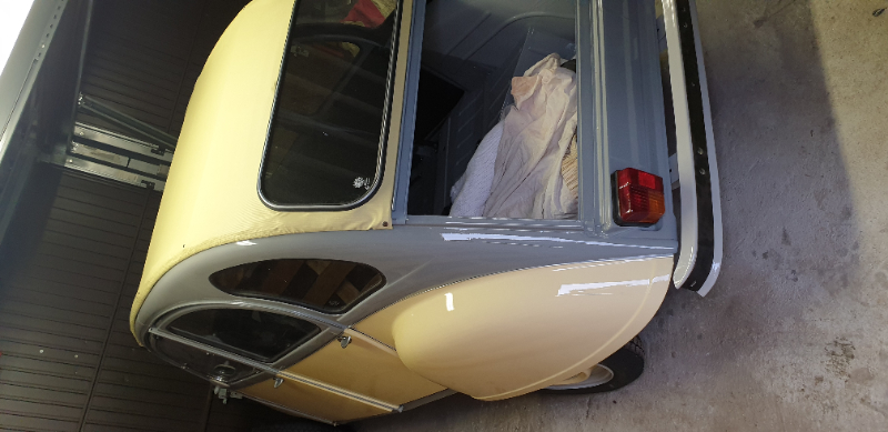

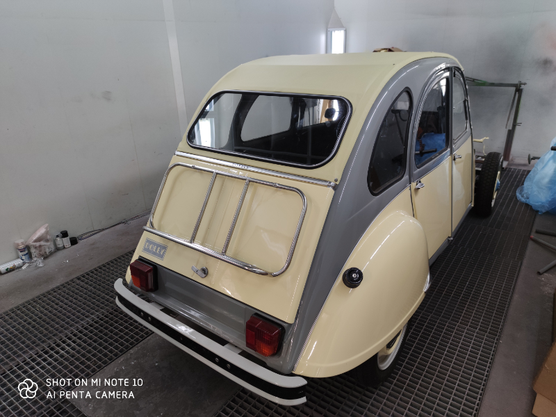

Montage coffre arrière
Messages : 9343
Elle est juste fabuleuse :amour: et un plaisir pour les yeux. :clap:
Il me tarde de la voir finie.

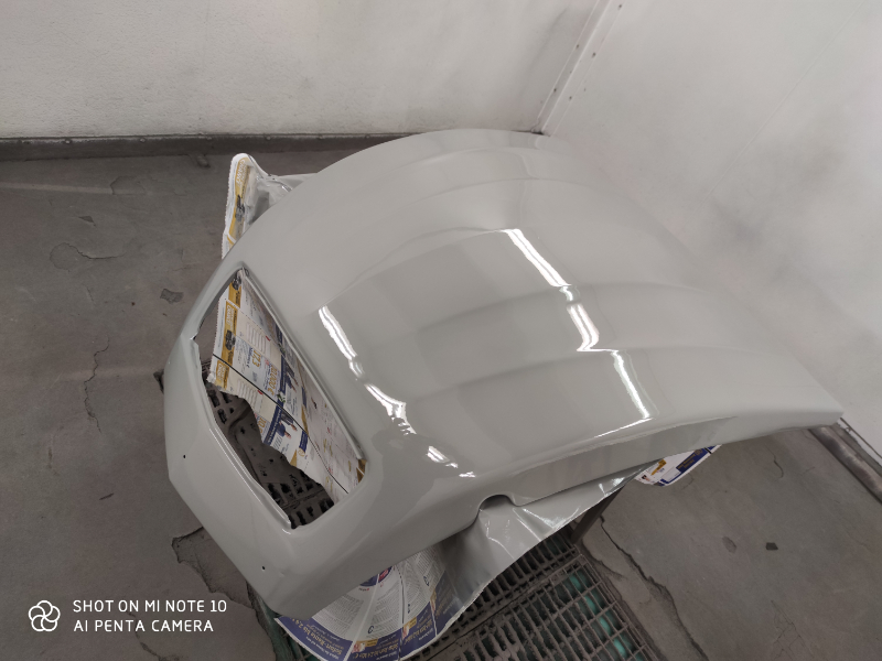

Merci la fin approche me manque juste encore 2 ailes avants

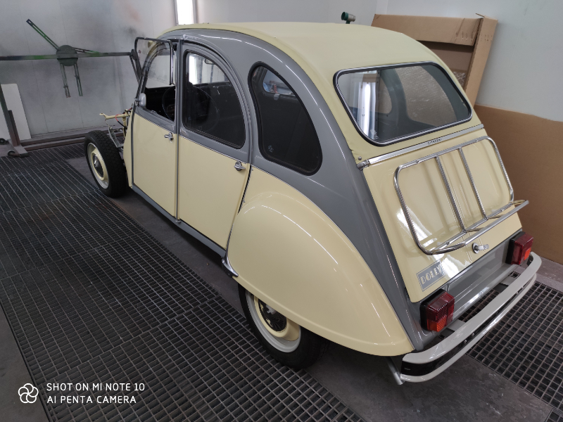

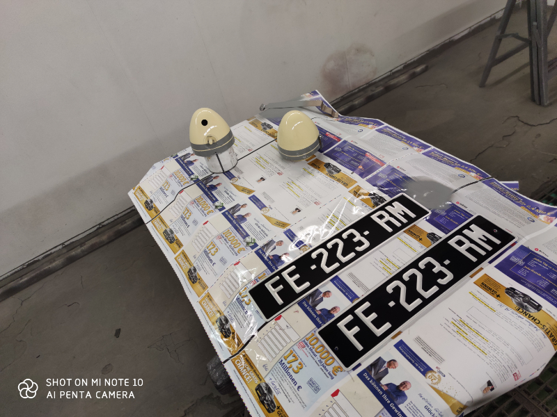

Mise en peinture et application du vernis sur les feux avec plaques immatriculations capot
Messages : 11511
:clap: :pouce: :salut:
