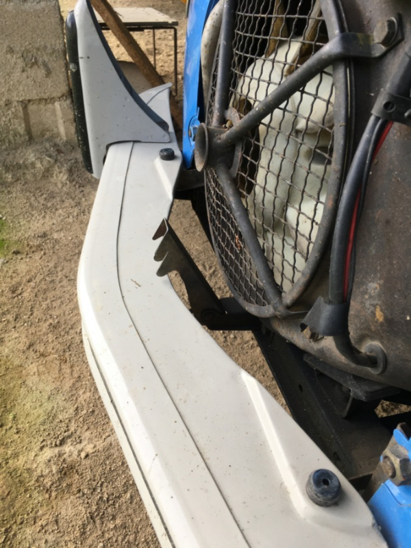

J'ai également remonté les pares chocs AV/AR. J'ai réussi à récupéré les inserts (non fourni par les revendeurs..) qui maintiennent le jonc en place:
Une question: Le système d'attache du capot repose t-il sur le pare choc quand le capot est levé ou retiré? c'est mon cas mais je ne sais pas si c'est normal:

Pour moi la serrure de capot est dans la bonne position, elle se présente aussi comme ça sur ma deuch....
Messages : 11566
Re: 2cv6 de 1972
Très beau travail soigner :pouce: :clap: .
Pour la fermeture de ton capot,il et bien monté ,mais a mon avis il doit pas toucher ton beau pare choc ,sinon il va le rayer
a la longue , regarde il y a un petit ressort qui doit le maintenir ,sil et pas trop long ou sil et bien en place . :salut:
Re: 2cv6 de 1972

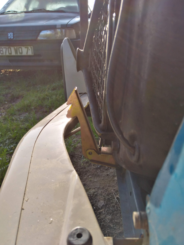

Salut paphio86, je t'ai pris en photo la fermeture de mon capot. Moi ça ferme bien. Comme le dit René plus haut, regarde le ressort ou autre.
Messages : 11566
Re: 2cv6 de 1972
:pouce: nickel une photo ,c'est bien mieux pour voir , :salut:
Messages : 7481
Re: 2cv6 de 1972
Bonjour, effectivement y a un probleme la fermeture du capot ne dois pas touché le pare.choc,c'est sûrement de l'adaptable,il est plus grand que l'origine, voit la photo de Mikey c'est le bon modèle :salut:
Re: 2cv6 de 1972
Ben justement c'est de l'adaptable... et comble de tout ça, il a fallu que je bidouille le biniou pour que ça monte et que ça ferme...
Chercher l'erreur :???: .
Messages : 3335
Re: 2cv6 de 1972
Mikey 71 a écrit ::salut:
:salut: Il n'y a pas d'erreur justement d'ou le nom "l'adaptable" il faut donc l'adapter . :laughing:

J'ai fait l'essaie avec une vieille fermeture de capot que j'avais dans un coin... ca me fait exactement le même résultat: il touche au pare choc :fou:
Je suis pourtant sûr à 99% qu'il s'agit de fermeture d'origine pourtant... et je ne pense pas avoir mal remonté le pare choc.. :shock:
Je vais attendre le prochain rassemblement du club pour comparer et on verra ensuite.
Sinon, le carrossier a fini les portes; je les récupère dans 15 jours!!! du travail de remontage minutieux en perspective!!!
Re: 2cv6 de 1972
Sur ma 2 CV 6 il est un peu moins vertical que sur celle de Mickey 71, mais il ne touche pas au pare-choc. Il y a environ 5 mm.
Je ne vois pas pourquoi ton pare-choc serait trop haut ! Ca vient plutôt du crochet qui vient trop en avant, question de butée.
Re: 2cv6 de 1972
Idem pour moi, le crochet touche le pare-choc avec le nouveau, mais c'était déjà le cas avec l'ancien.
Du coup j'ai mis un morceau de caoutchouc pour éviter que les dents n'attaquent la peinture.

C'est pas normal les gars ,la fermeture ne doit pas toucher, le bon montage et celui de Mikey71, ou celui de Bob qui touche pas .
Possible que vous avec des fermeture de reproduction merdique ,comme souvent çà arrive,
La solution ,c'est d’installer un petit ressort qui la relève , sinon avec les vibrations ,la peinture du pare choc va s’abîmé :salut:
Re: 2cv6 de 1972
:salut: renato
la fermeture est d'origine, mais le ressort s'est peut être avachi au bout de 42 ans :pense:
Messages : 7481
Re: 2cv6 de 1972
:salut: mais surtout en ferment le capot on risque de tordre le crochet et d'endommager le pare.choc ,le capot aussi je vous dis pas le problème d'un accident si le capot s'ouvre en roulant, c'est un organe de sécurité très important :pense:

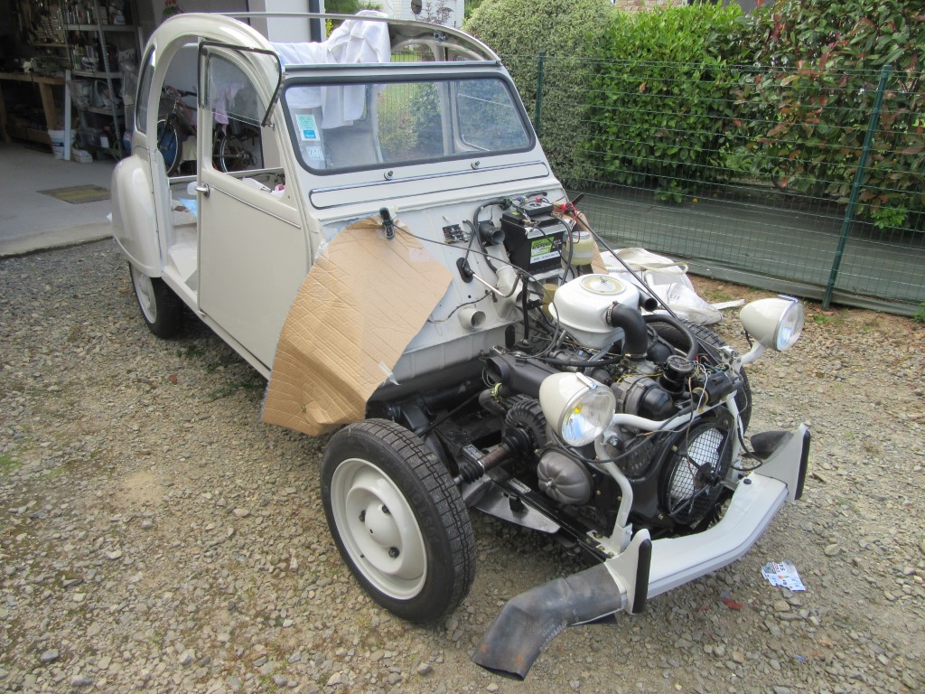

Je viens aux nouvelles pour dire...que je touche au but!!!! du bout des doigts mais quand même!!!! :france:
J'ai réussi à bidouiller l'attache de capot pour qu'elle ne repose plus sur le pare choc.

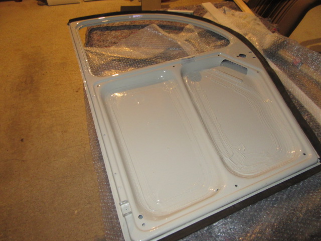

J'ai monté les deux portes avants; pas évident car j'ai du me résoudre à utiliser des portes nouveaux modèles (celles d'origine n'étaient pas sauvable). L'inconvénient des deuch de cette époque, c'est que les gâches ne sont pas réglables donc il faut quand même les taper un peu fort pour qu'elles ferment.. :marteau: :marteau:
place aux photos!

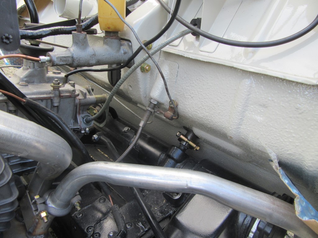

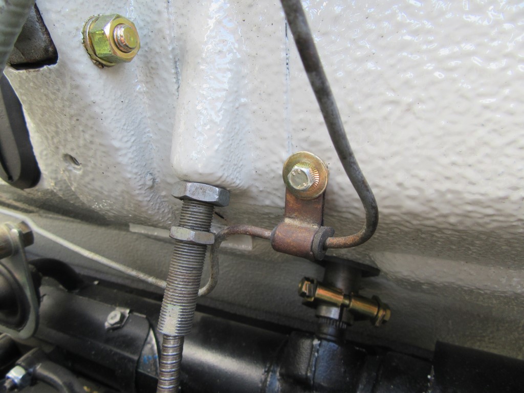

Savez vous comment on fixe le tuyau de frein au plancher de pédale? J'ai mis des vis de 5+rondelle mais je pense que ce n'est pas ça (les inserts filetés tournent dans le vide..)

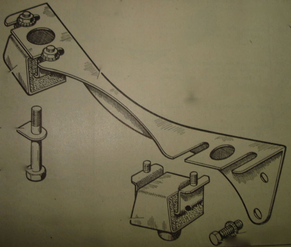

Il me reste ces pièces là également, a quoi servent-elles?

Tes pièces mystère sont les arrêtoirs des vis de fixation pour les silent-blocs moteur ... les portières de deuch ne se claquent pas, elles se ferment en actionnant la poignée !

Merci pour ton retour! Je vous pas trop comment on les met ces arrêtoirs.. :???: si tu as un lien/photo, je suis preneur..
Pour ce qui est des portes, j'utilise bien la poignée pour les fermer quand je quitte mon véhicule, mais quand je m'installe au volant...y'a pas le choix que de les claquer non? a moins de passer la main par la fenêtre pour utiliser la poignée extérieure... pas pratique!
Mais le fait de ne pas avoir de gâche réglable rend leur fermeture plus difficile non??? malheureusement dans le club, ils ont tous des serrures et des caisses plus modernes :siffle:
Le côté arrondi se repli sur la TH et le côté plat sur le rebord de la traverse du châssis. ;)

paphio86 a écrit :Salut zamzam,

une idée pour les tuyaux de frein sur la caisse?
Messages : 7481
Re: restauration 2cv6 de 1972
Bonjour, pour ta serrure j'ai pas de solution, mais pour la vis du support du tuyau de freins c'est du 5 x15 ton filetage de la caisse est sûrement foiré ou l'écrou soudé n'est plus en place
Messages : 1746
Si tu as la vis qui tourne dans le vide, comme tu le dis, il y a de forte chance pour que ton écrou ne soit plus là.
Ta voiture étant peinte, je ne pense pas que tu vas t'amuser à ressouder un écrou.

La vis ne tourne pas dans le vide sur les premiers tours, mais quand je commence à forcer, c'est l'insert qui tourne en même temps que la vis..
Je pense que c'est serti de base, pas soudé. C'est difficile de voir car j'ai collé les garnitures sur le plancher de pédale..
Je vais mettre un peu de frein filet sur les vis de 5x15 et tenir l'insert avec une pince a bec fin, ça ira comme ça!
Je te confirme Filofax que je ne vais pas souder sur la caisse repeinte!

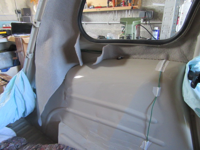

J'ai pu recoller les garnitures intérieures :

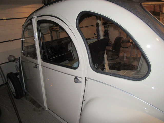

Puis la capote et la porte arrière gauche :

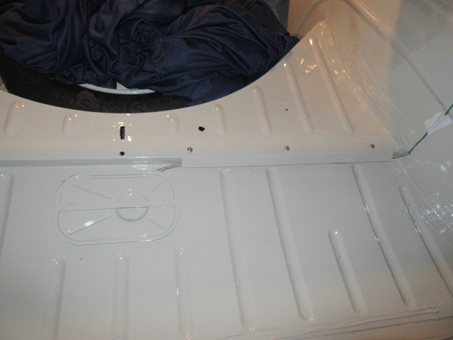

Pour le moment je n'arrive pas à la fixer correctement au niveau de la baie de parbrise. Je pense qu'elle a besoin de se détendre un peu (il faut que je la mette en plein soleil à l'occasion..)
Sur ma voiture, il a y un petit profilé qui cache le fil électrique de la jauge d'essence:
Il faut que je finisse la porte arrière droite (j'ai juste eu le temps de mettre le joint en place):

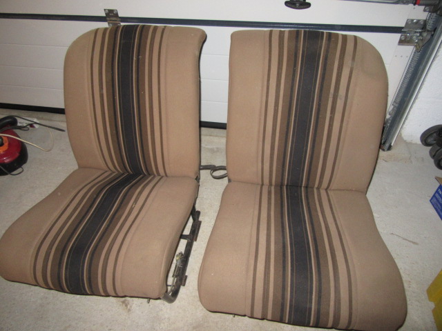

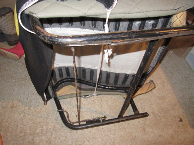

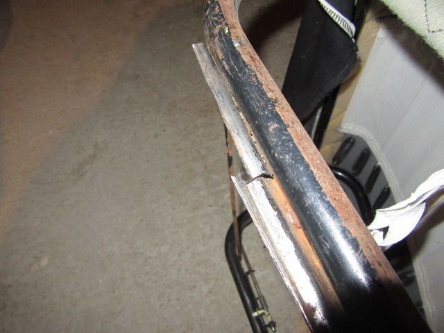

J'ai voulu remonter mon siège conducteur mais je me suis aperçu que le rail de gauche était complètement mort:
Bon, j'en ai trouvé 2 autres en super état au du garage du coin (appartenaient à une 2cv de bonnes-sœurs, ça s'invente pas!!!):
Je pense que je referai la sellerie mais un peu plus tard (d'origine, skai couleur marron); là , j'ai juste une envie folle de rouler avec!!! :fete:
