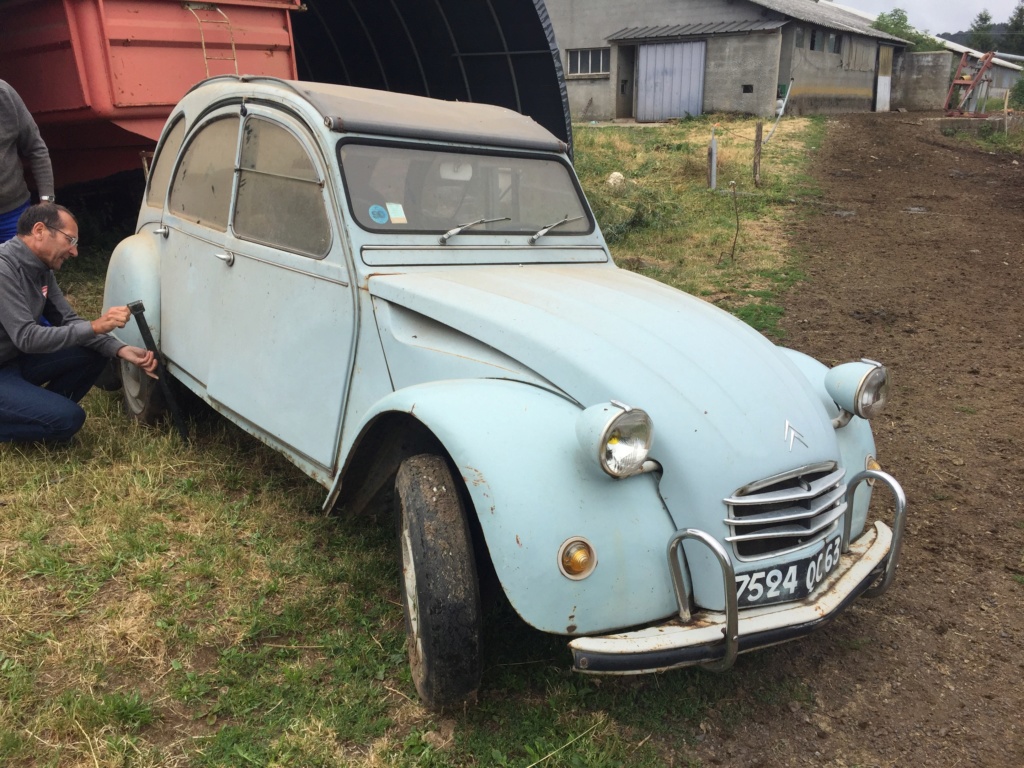

Août 2019 avec Pat un copain (sur la photo) qui roule en Ducati et deudeuche, je vais la chercher dans un bled perdu de la Haute Loire ou Puy de dôme, j'ai un doute.
Allez direction le Var, sur l'autoroute lors d'un violent freinage, elle tentera de s'échapper, nostalgie de sa région déjà !

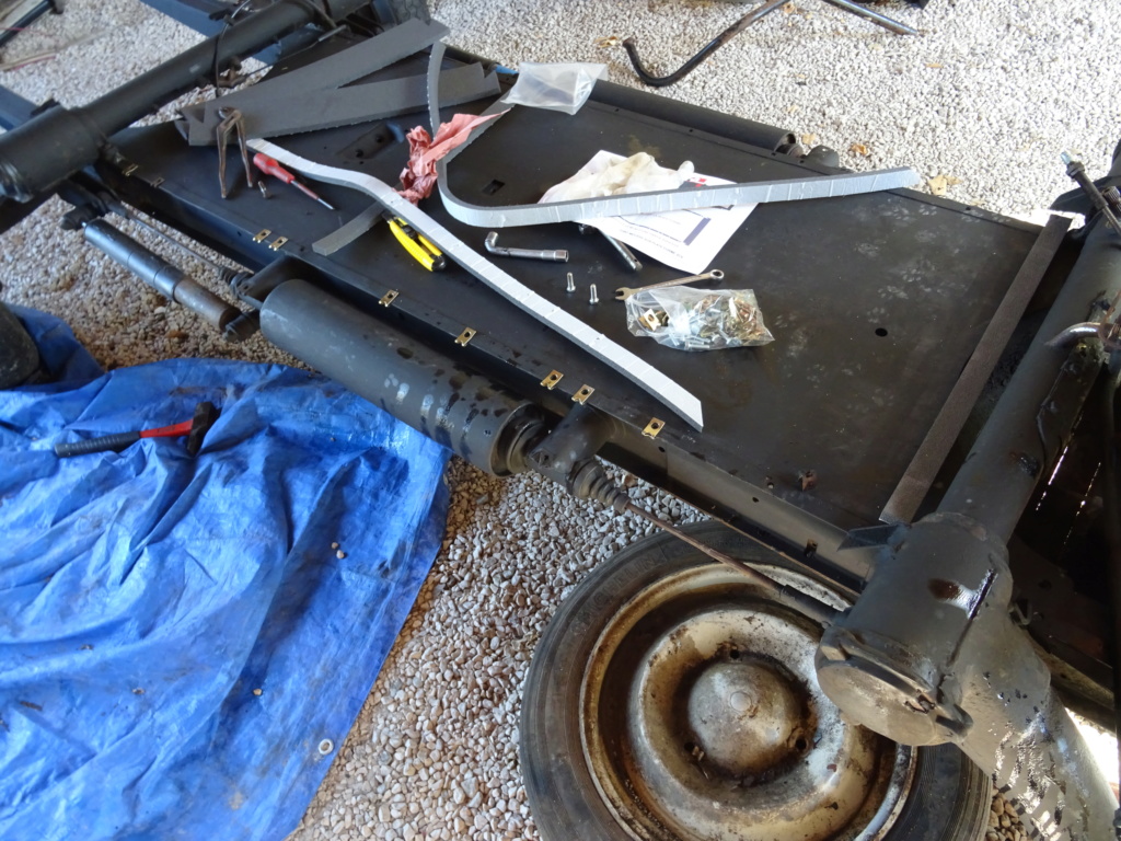

Ouf, châssis sain, nettoyage et antirouille

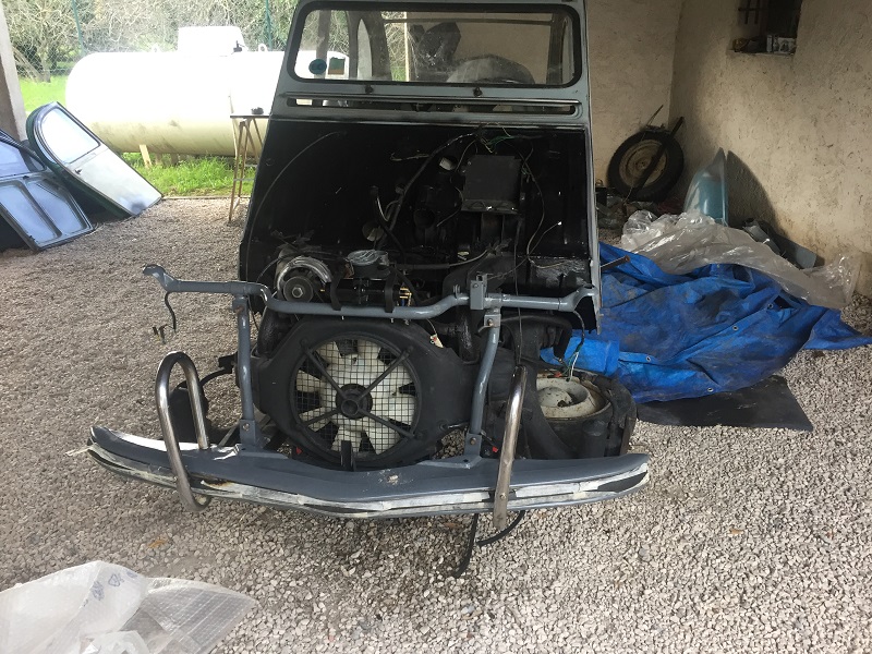

La caisse c'est autre chose, tout a changer, plancher, montant bas de caisse , partie Ar, tablier ...
Étanchéité et blaxon
j'en suis là
