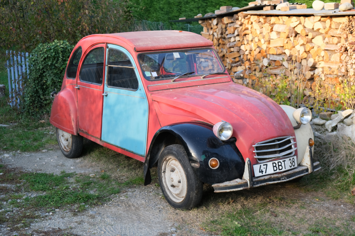

Mais si il y a une chose entre toutes que j'aimerai savoir, c'est comment on met le foutu écran de calandre sur une 2CV 6 spécial? :???: Dès que le thème est abordé quelque-part ça dit juste "bein vous glissez les languettes et c'est fixé", sans s'attarder plus sur le sujet tellement le thème est considéré comme trivial.
Mais chez moi les ailettes chromées ressortent, et ça ne marche pas trop.
Il faut que j'enlève le cadre argenté et que je mette l'écran de calandre à la place? Ou bien il y a un écran spécial pour 2CV6 spécial? (j'ai le gris en plastique). Ou alors je suis simplement stupide. :boulet2:

Pour ton écran de calandre, il est possible que celui que tu as en ta possession ne convienne pas à la grille de calandre.
En effet, si elle est bien de 1982, ton auto devrait avoir une calandre en plastique!!!
A toi de voir, soit tu change l'écran soit de calandre!
Ou tu bricoles un écran "maison".

Comme le dit Jean-Luc, il semble que ta calandre ne corresponde pas à l'année de la voiture ! Peut-être le capot a-t-il été changé par un plus ancien ....
Regarde ici, ta calandre devrait effectivement être celle en plastique avec un cache-nez plastique lui aussi maintenu par ces fameuses languettes.
Les calandres
Les caches-calandre
Pour ta calandre, il te faut le cache-nez souple, comme celui-là :

La bonne calandre pour ta voiture, c'est celle-ci, la 5ème. Et elle s'adapte sans problème sur ton capot. Les trois modèles de calandre du capot à 5 nervure, depuis 1961, sont interchangeables.

Tu peux fabriqué un cache calandre avec une toile de capote ça peut très bien le faire :salut:

Je ne sais pas exactement comment est foutue cette calandre (je l'aime pas ! :non: ), mais si il y a moyen de venir crocheter une sangle dessus, tu couds des élastiques en tissu plat de mercerie et ça sera plus simple que des pressions ...
Comme les mémères !
https://www.retro-design.fr/cache-calan ... odele.html

2/ Pour la calandre, ce n'est pas en effet celle qui correspond à ton année mais elle est apparue en septembre 1965 pour laisser la place à celle en plastique en septembre 1974.
Comme l'a dit Bob elles sont interchangeables donc peut être que le précédent proprio la simplement changée car elle lui plaisait ( :tirelalangue: n'est ce pas Deuchémoi :mdrr: ).
En effet pour cette calandre, c'est un cache souple.

Je comptais faire mon cache-nez en toile cirée je vous montrerai ce que ça donne quand je l'aurai fait (un jour :gnark: ).

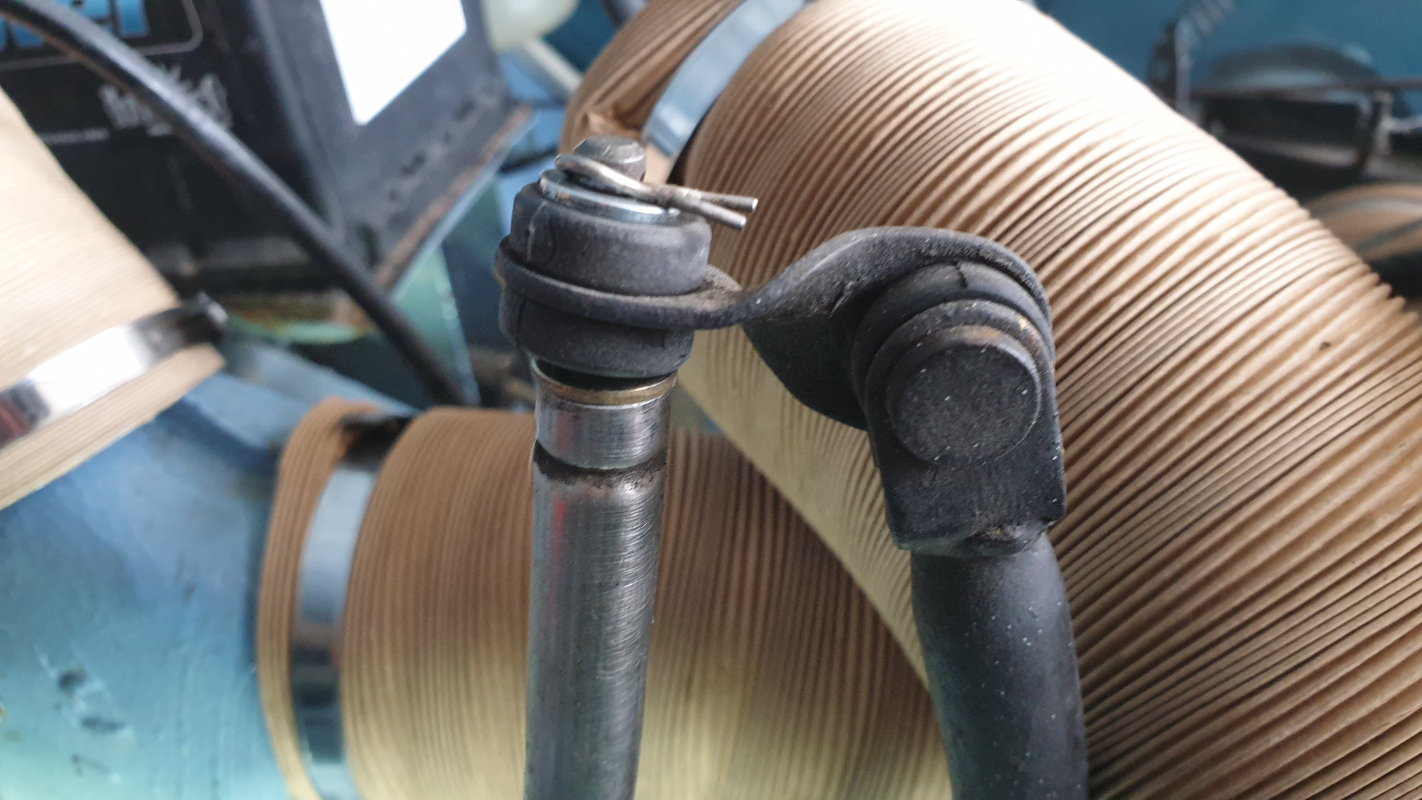

Les caoutchouc du levier de vitesse me semblent êtres exactement les mêmes que celui dont j'ai besoin qui tient la béquille de capot au support de phares (qui est d'ailleurs le même que celui de la béquille de coffre).
Voici par exemple deux images des différents caoutchoucs selon un même vendeur:

Oui c'est les bon caoutchoucs. :pouce:
Si tu peux change les.

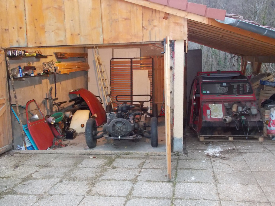

Je me mets au changement du châssis, j'espère avoir fini vers fin janvier, au plus tard pendant les vacances de févier. J'ai finalement choisi d'acheter le châssis chez cipere, je posterai le tableau récapitulatif que je me suis fait sur les différents châssis dans la page concernée.
Si ça se trouve en fait je vais pourvoir sauver la mienne de tôle sous moteur, elle m'a l'air pas mal saine comme ça. Je suis bête de ne pas y avoir pensé tout seul...

Mise à jour de l'avancée des travaux:
La caisse est sortie:

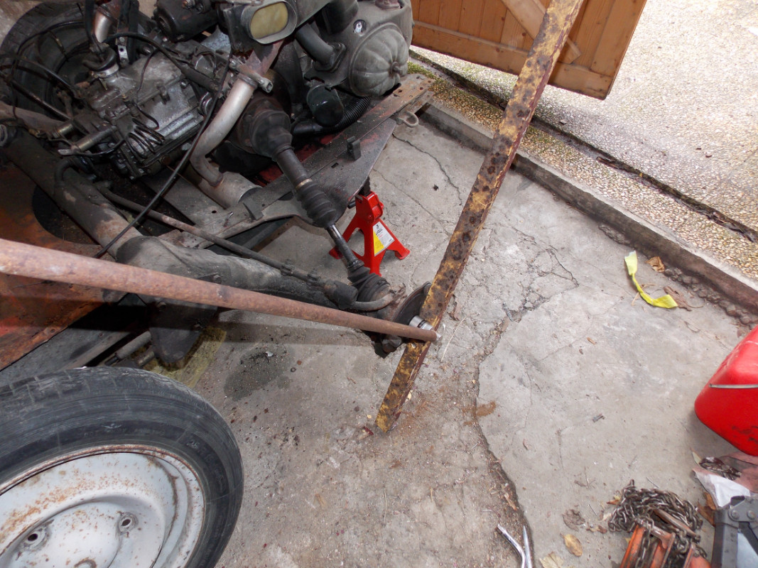

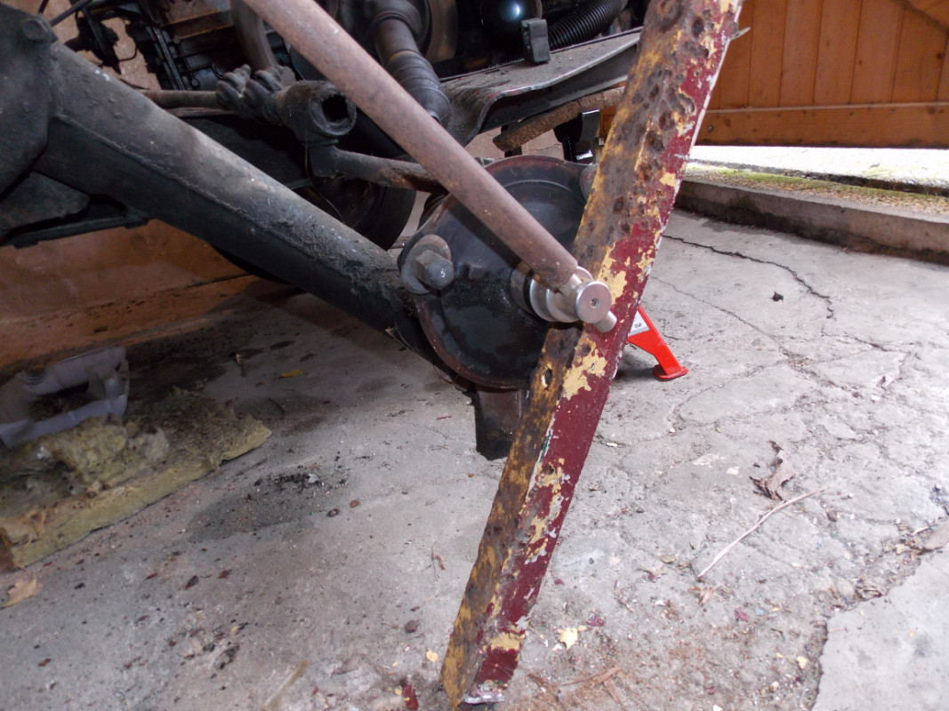

J'ai réussi à dévisser les écrous de cardan (c'est comme ça que ça s'appelle?) avec un levier (et beaucoup de WD40), j'avais craint devoir me procurer une clef à choc. J'ai trouvé une méthode que je trouve pas mal pour bloquer pendant qu'on dévisse:
Il faut bien remettre les écrous de roue pour ne pas esquinter les filetages avec la barre de fer par contre.
je suis fin prêt à sortir le moteur, j'ai un palan à chaîne prévu à cet effet (qu'on voit d'ailleurs sur les photos), et je me demandais quels sont les endroits les plus judicieux pour placer les sangles pour lever l'ensemble boite-moteur? Vous savez où est le centre de gravité de l'ensemble?
