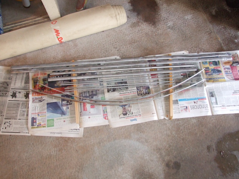

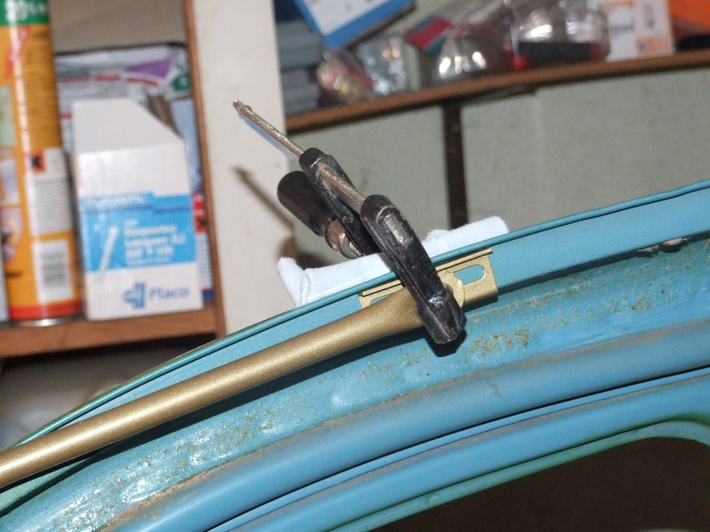

Petite avancée d'aujourd'hui : Polissage des baguettes et joncs en alu.
J'ai aussitôt passé un coup de vernis en bombe pour tenter de garder le coté brillant !
C'est la première fois que j'éssaie une chose de ce genre ! A voir ce que ça donnera dans le temps !

salut laurent c
super boulot,bravo pour ta restauration :wink:
tu peux me dire avec quel produit tu as poli tes baguettes en alu et comment tu as fait
merci a + regis

J'ai tout poli à  la brosse métallique rotative !
Le produit se nomme donc : "HUILE DE COUDE" de chez Laurent!! :mrgreen:

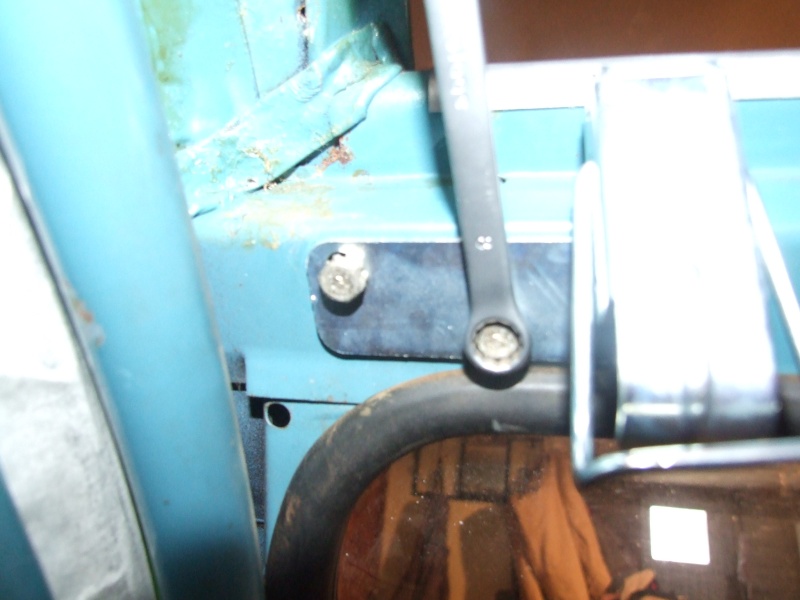

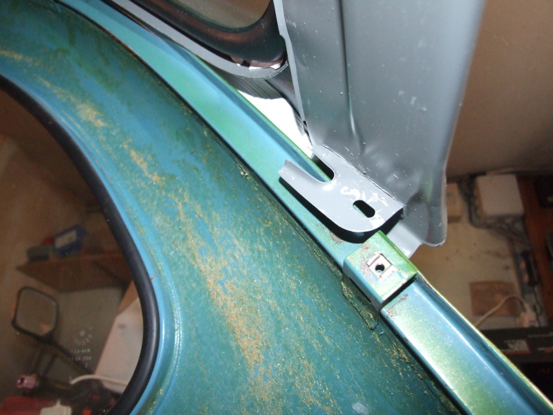

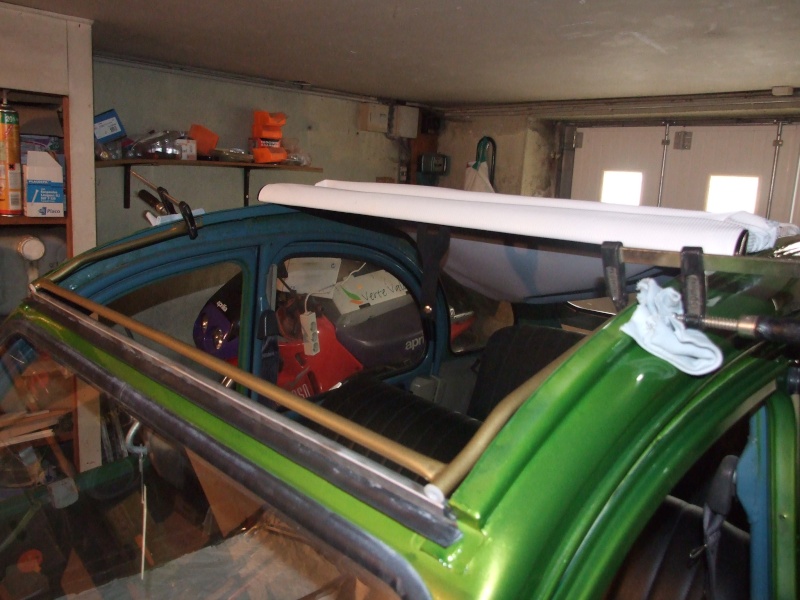

Hello Amis Deuchistes !
Puisque Madame travaille, je profites de mes vacances pour avancer sur "La Pomme" !
Autant dire que j'appréhendais une peu la mise en place de la capote et du portique !!!
Que nenni ! Et j'avais même prévu l'appareil-photo ! 8)

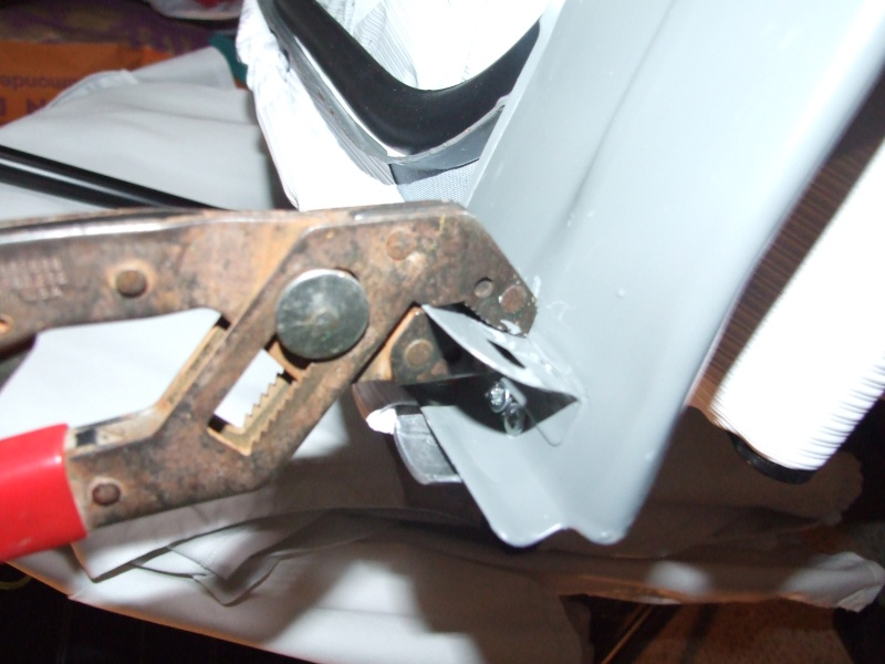

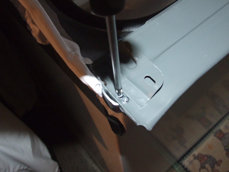

Déballage de la capote et mise en place des embouts chromés ainsi que de la charnière Alu
Peut-être avez-vous remarquer que la petite équerre de fixation était livrée non pliée.
Pas compliqué à  faire mais cela fait "craqueler" toute la peinture. :?
Heureusement que ça ne se voit pas beaucoup !
Présentation et fixation de la capote :
Fixation des "sauterelles", remarquez que j'ai délibérément "virer" les pare-soleil.

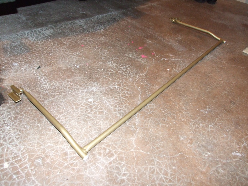

Déballage et mise en place du portique:
y'avais bien une fiche avec la position des perçages mais ... y'ou qu'elle est fourrée ?
De toute les façon, je préférais mettre en position et maintenir avec des petits serre-joints les attaches :
à‰tant donné que les trous du portique étaient oblongs, une fois réglée, j'ai repercé l'attache et la carrosserie pour rejouter une fixation. Et voila une fois fini ( avec également le remontage des vitrages avant ) :
Reste à  fixer les lanières de maintien mais au moins, dorénavant, je roulerais au chaud et au sec ! :mrgreen:

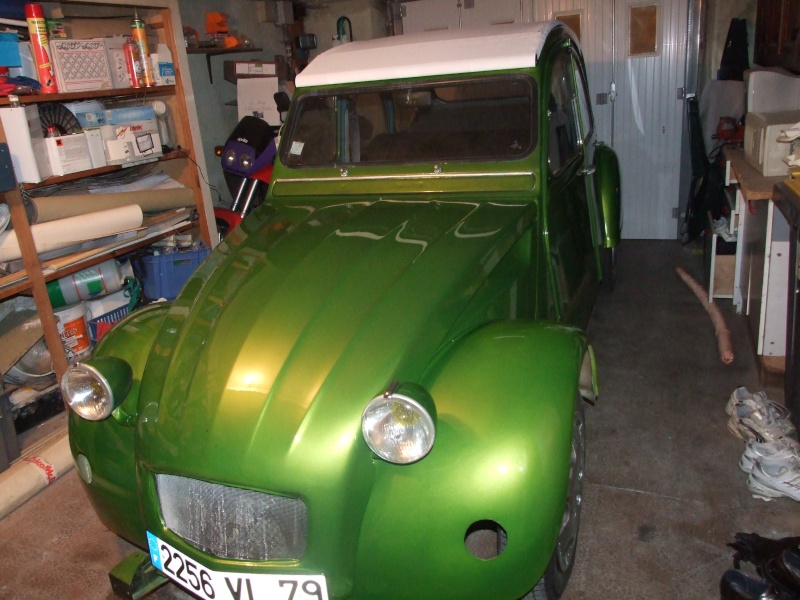

Coucou à  tous

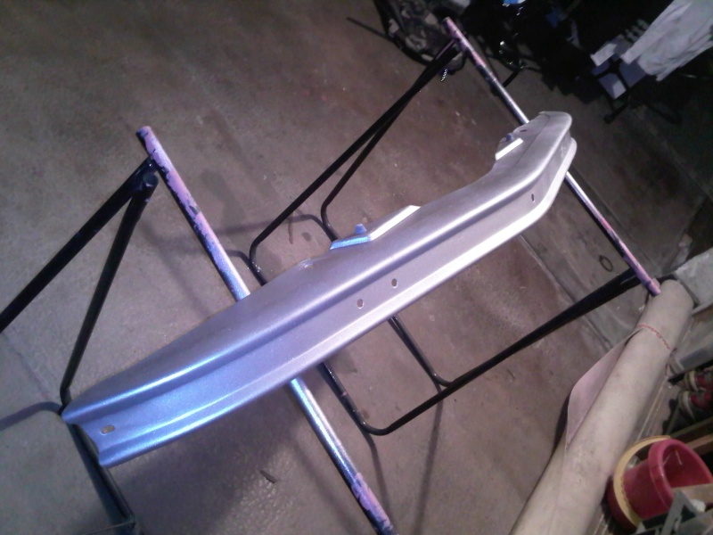

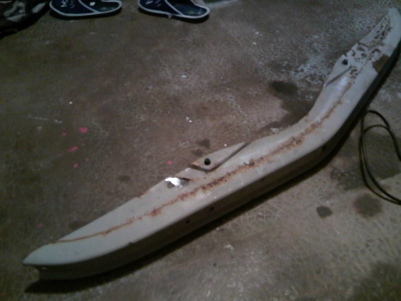

Ce WE dernier, j'ai posé les pièces reçues dernièrement : essuie-glaces, clignotants avants et les rétros extérieurs !
Je me suis également occupé du pare-choc avant. L'arrière sera ... différent !
A moyen terme, il sera changé mais en attendant, un petit coup de jeune ne lui à  pas fait de mal !
Au menu, grattage, ponçage, peinture et vernis !
Sincèrement, le résultat n'est pas nikel mais par rapport à  avant ...
Comme d'habitudes photos à  l'appui :
Avant :
tout juste peint :
Une fois posé ( l'éclat de soleil est pure coà¯ncidence, c'est une photo faite avec mon tel !):
Ca commence à  prendre forme !

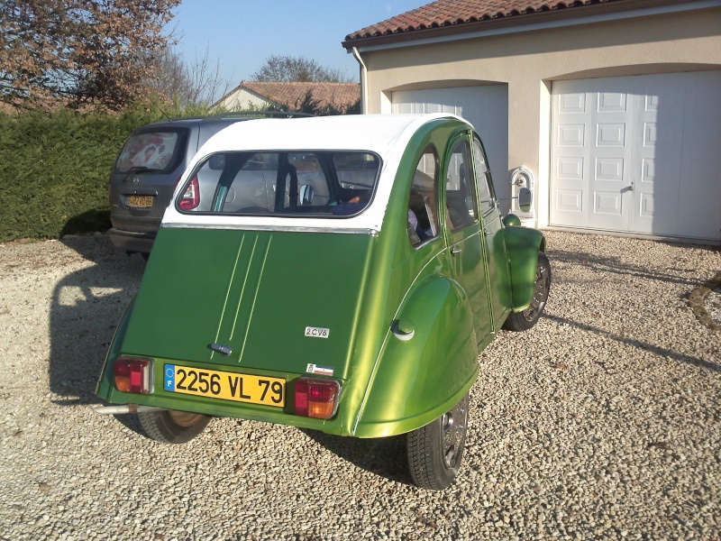

Il est marrant de constater les différences de teintes suivant l'angle de prise de vue :
Laurent , deuchiste depuis prés de 10 ans !

Je trouve que cette couleur vert pomme est vraiment très sympa, et les "effets de lumière" qui font varier légèrement la couleur donnent un charme certain à  cette 2cv. :D Bravo pour le pare-chocs, il est comme neuf. :wink:

romainbh a écrit :Je trouve que cette couleur vert pomme est vraiment très sympa, et les "effets de lumière" qui font varier légèrement la couleur donnent un charme certain à  cette 2cv. :D Bravo pour le pare-chocs, il est comme neuf. :wink:
Je me reconnais satisfait de cette teinte variable selon la luminosité ! 8)
Pour infos, juste le prix de la fourniture de la peinture ( peinture, vernis, durcisseur) : environ 400€ !! :roll:
Et pour le PC, le coup de jeune n'était pas de trop !

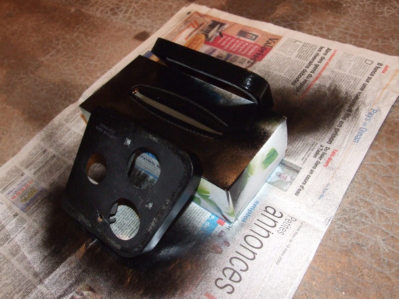

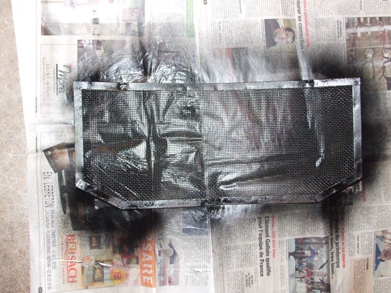

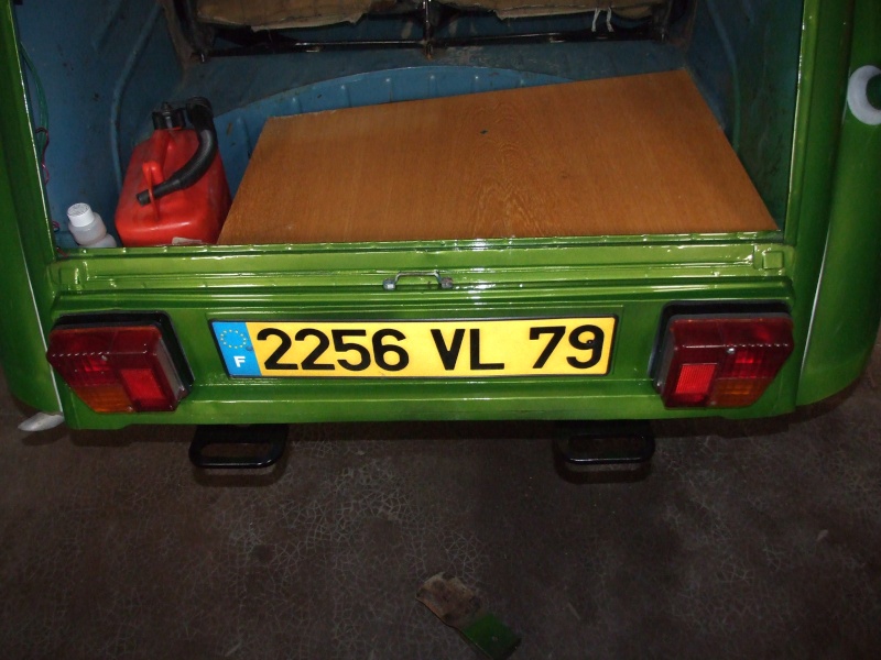

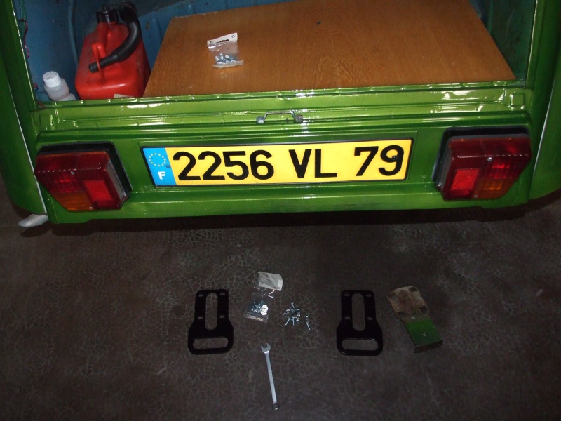

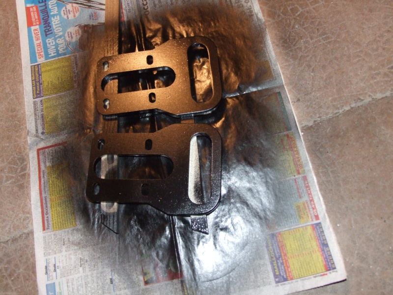

Programme du WE :
- Démontage de la grille de calandre et des feux arr.
- Passage en peinture noire .... accompagnés des poignées pour le levage manuel !
- Remontage de l'ensemble
To be continued .....

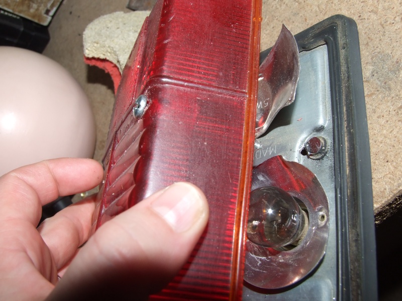

Bon ce soir moins drôle:

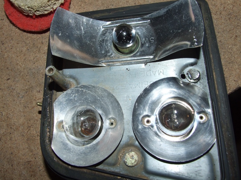

- Démontage du grillage derrière la calandre mais les vis du bas, grippées ont préféré dessouder les pattes de fixations plutôt que de se devisser ! :cry: Je vais devoir trouver un autre type fixations ...
- Démontage des feux arrière pour peindre l'entretoise plastique entre la carrosserie et le cabochon .... et là  je constate qu'une des vis qui relie le cabochon au support d'ampoule à  foiré !!! L'empreinte cruciforme de la vis est ... ronde !
Décidément, ce n'est pas ma soirée !
Pour la fixation du cabochon, y'a pas 36 solutions: perçage de la vis pour désolidarisé le cabochon, suppression à  coups de meule de la tige filetée femelle et perçage d'un trou juste à  coté qui recevra un vis plus longue !
.... heu .. tout le monde suit ? ... allez je vous met quelques photos !
Primo, peinture des entretoise plastique :
Secundo, peinture des poignées pour le levage manuel :
Tertio, peinture de la grille de calandre :
Vue du support d'ampoule ou l'on constate que la tige droite (qui reçoit la vis de fixation du cabochon) est coupée.
Juste à  coté, un petit trou qui servira pour la nouvelle fixation avec une vis plus longue légèrement en biais.
Je devrais également créer un dégagement dans l'entretoise plastique pour le débordement de la vis.
Vue de la mise en place du cabochon :

ça continue, dis moi. mais qu'appeles-tu "des poignées pour le levage manuel " ??
Messages : 17184
Re: Rénovation d'une 2CV6 Deux-Sévriènne
yerom85 a écrit :ça continue, dis moi. mais qu'appeles-tu "des poignées pour le levage manuel " ??
Je me posais la même question !
:roll:
Laurent C.
Messages : 130
Enregistré le : 24 sept. 2010, 11:31
Date de naissance : 0- 0-1970
Message par Laurent C. »
Haaaaaaaaaaaa ..... j'attendais !!! :mrgreen: :mrgreen: :mrgreen:
Y'en à  au moins 2 qui suivent !! :lol:
Bin voila, j'ai 2 garages, l'un en sous-sol de ma maison et un autre que je loue à  coté de chez moi ou je loge aussi la 928 ( voir mon post de présentation :viewtopic.php?f=1&t=2417&start=20 )
Le deuche alternant entre mes 2 garages qui ne sont pas très large, J'ai souvent besoin de la bouger en la déplaçant latéralement.
Jusqu'ici, j'avais laissé les supports pare-chocs arrière qui me servais pour la lever manuellement et la déplacer sur le coté.
Je ne souhaite pas poser de pare-choc AR et les supports n'étant pas très esthétique (à  mon gout), j'ai fait faire par mon atelier de découpe plasma des poignées reprenant les fixations des supports.
Je sais bien que le principe est peu "académique" mais il y a parfois des contrainte physiques qu'il faut prendre en compte.
Et si cela me déplais, je trouverais un autre système !
Je vous posterais des photos une fois posés !

Ah moi je pensais que tu les utiliserais pour changer une roue par exemple : le copain change la roue, toi tu lèves la deuche. :mrgreen: :mrgreen: :mrgreen:
La 2cv, c'est un art de vivre... et aussi une auto !
Si tes résultats ne sont pas à la hauteur de tes espérances, dis-toi que le grand chêne aussi, un jour, a été un gland. :mrgreen:
vincent1962
Messages : 928
Enregistré le : 03 avr. 2009, 17:46
Ma deuche : AZKA 1983 "Dédé" et AZL 1962 en restauration
Date de naissance : 09 oct. 1992
Message par vincent1962 »
romainbh a écrit :Ah moi je pensais que tu les utiliserais pour changer une roue par exemple : le copain change la roue, toi tu lèves la deuche. :mrgreen: :mrgreen: :mrgreen:
:lol: :lol: :lol:
Laurent C.
Messages : 130
Bin , tu rigoles mais cela pourrait arriver !!!

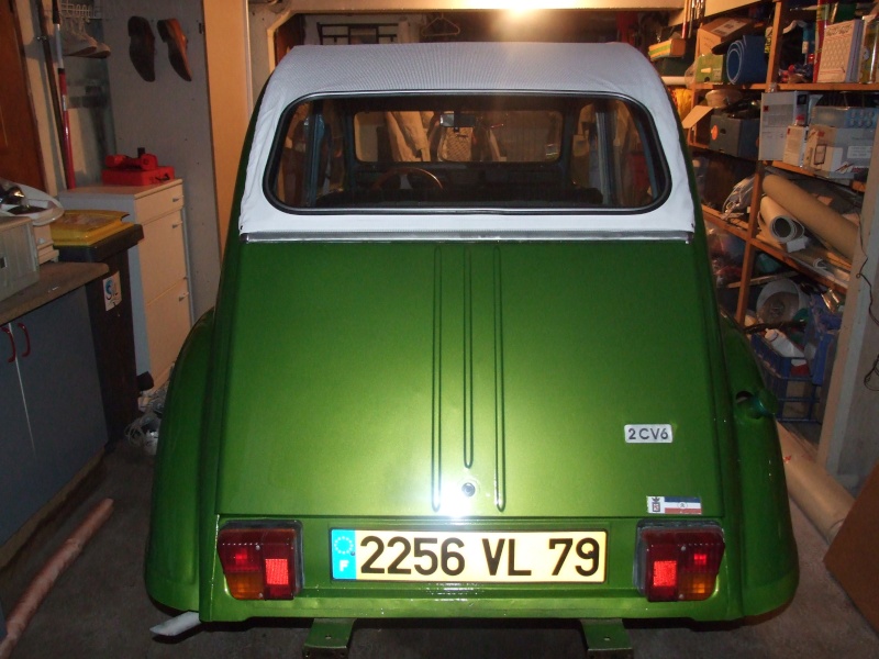

Cela dit, le copain aurait intérêt à  faire aussi bien que pendant les grand prix de F1, parce que je suis pas sur de tenir plus de 15 secondes !!! :mrgreen:
En tout cas, elles ont montées (ainsi que les phares et la grille de calandre) et j'apprécie le changement !
Quelques photos :
Avant
Aprés
