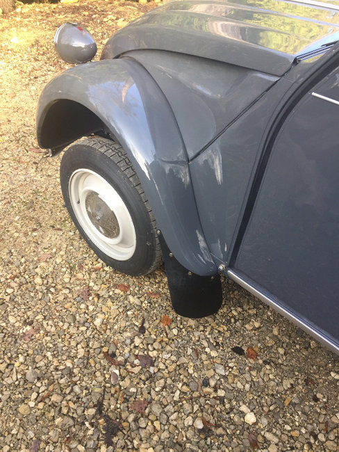

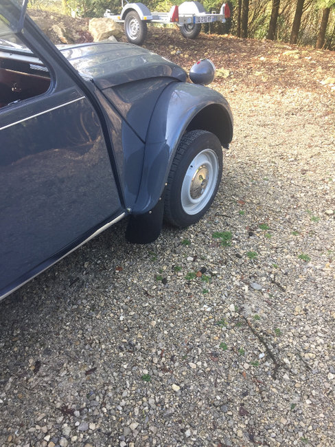

Remontage des bavettes sur les ailes, de la plaque avant!

:pouce: magnifique , on dirai quelle sort des chaines de montage :clap: :salut:

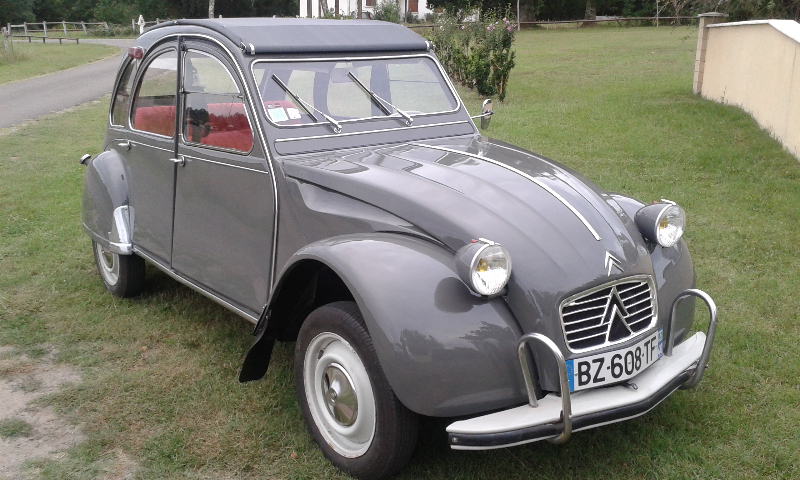

Super boulot ! Bravo ! Vraiment un boulot de dingue ! Comme la mienne ! Et j'ai eu les mêmes soucis que toi au niveau de ces foutus joints de portières vendus trop longs qu'il m'a fallu redécouper perdant ainsi l'intérêt d'avoir un joint qui fait tout le tour de la portière sans interruption : ça tient mieux. On verra la tenue dans le temps.
Je te mets deux photos de mon Azam de 1966 couleur gris Etna : la calandre n'est pas la bonne mais elle était sur la voiture quand je l'ai achetée , je la trouve bien plus belle que celle à trois barres que j'ai aussi d'ailleurs

Lucky40, la tienne semble très sympa aussi et joliment restaurée aussi!
Quelques détails les différencies entre les deux millésime 65 et 66 mais elles sont proches tout de même!

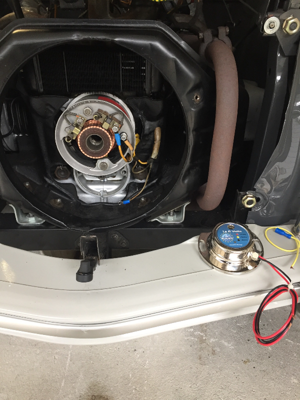

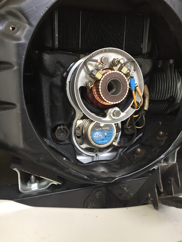

2 missions aujourd’hui:
1- mission allumage.
Après avoir testé deux condensateurs neuf, ça a toujours tendance à pétouiller... peut être que les masselottes ne sont plus si fraîches que ça non plus... du coup j ai succombé au modernisme et installé un allumage électronique. En gardant un allumage classique dans le coffre.
Je n ai pas roulé avec mais il est clair que ça tourne mieux... le modernisme a du bon! A voir à l usage.

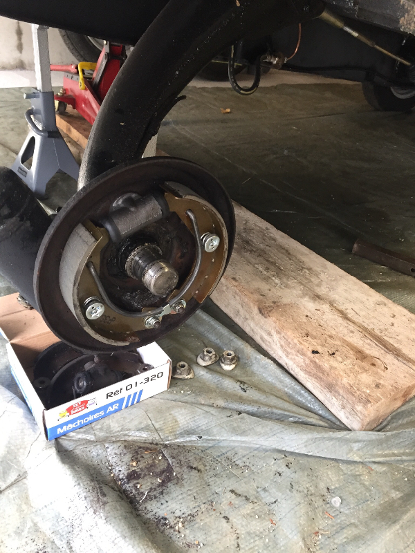

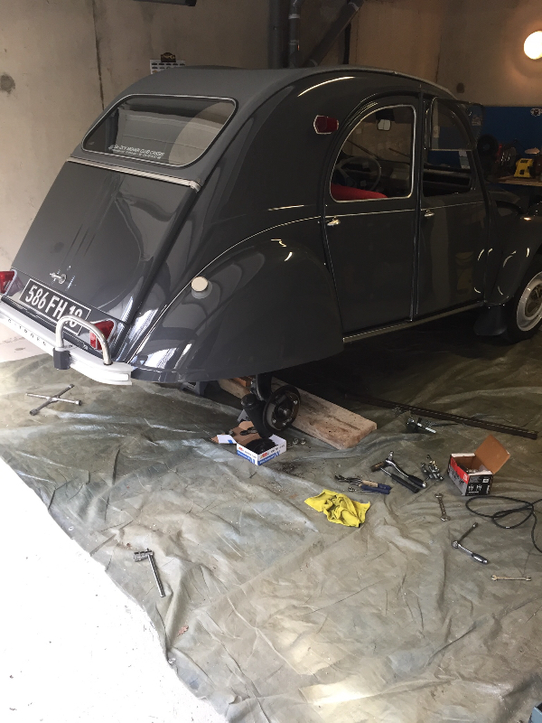

2-mission freins Arrières
Une roue était freinée légèrement en permanence... le ressort de rappel des mâchoires était cassé... l’interieur des tambours bourrés de graisse, et en démontant, les roulements ont dégagé... bref à refaire.
J ai remonté des cylindres de roues, mâchoires et ressorts de freins neufs, mais je dois commander les roulements, bouchons et joints pour refaire les tambours.

Hello,
J’ai remonté les tambours avec des roulements , joints, et autres accessoires neufs.
Remplace la pompe à essence fuyante, et... mise à feu!!!
Tout va bien quelques minutes, je la laisse chauffer un peu... par ce froid de canard....
Et la poutapout poutapout... elle se met à ne tourner que sur une patte....
Grrr je me dit que l allumage électronique neuf est déjà mort....
en débranchant les fils de bougies j identifié rapidement que le cylindre gauche ne donne pas. Je branche une bougie sur le fil et constate qu il y a pourtant de l allumage (our le boitier est bon). Par acquis de conscience je change la bougie (elles sont pourtant neuves) et la tout rentre dans l ordre!
M’enfin!!! Pourquoi cette bougie est déjà morte!!!
Ça a l air de tourner, hop je vais faire un tour histoire de remettre du 95 dans le réservoir. Ça tourne plutôt bien. Moteur en rodage donc je ne tire pas dessus, mais elle accroche un 75 80 sans trop forcer, vibre qd même un peu, freiné ( ou plutôt ralenti...) me semble t il normalement... me voilà prêt je pense pour l épreuve du ct!
