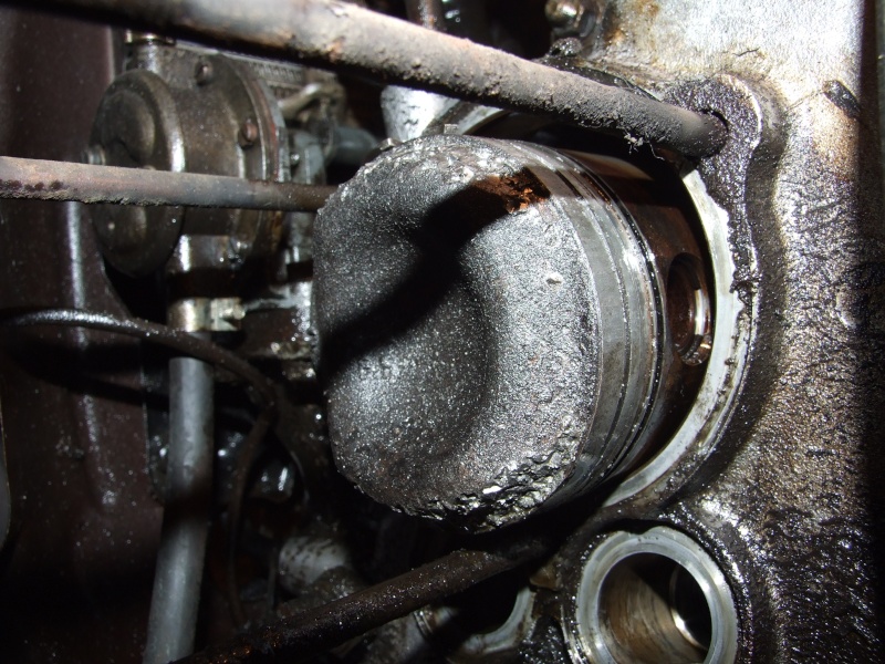

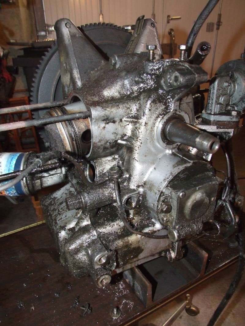

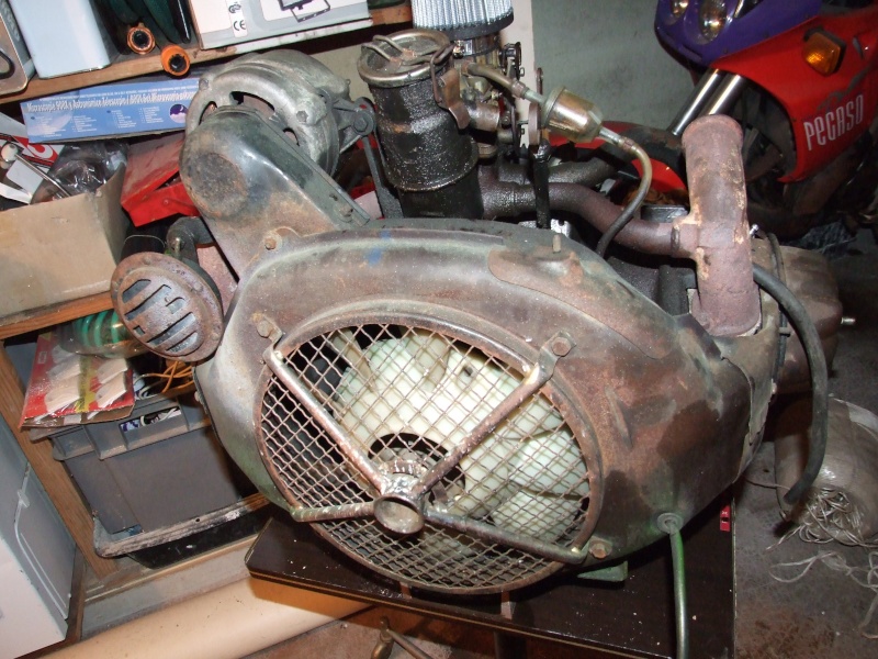

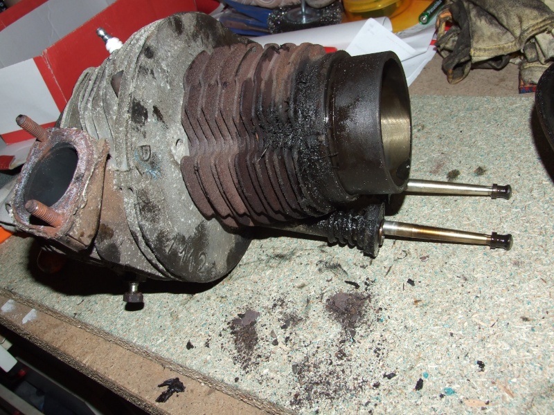

Des nouvelles du front : le moteur est sorti et on va essayer de cerner le problème.... mais j'aime bien parler avec les photos ! :mrgreen:
bon voila déjà à quoi ressemblait la bête avant l'opération : (pas très en beauté , mais comme il tournait pas mal , je l'avais délibérément laissé tranquille)

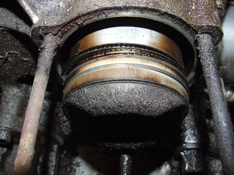

Coté gauche, chemise et culasse, c'est sale ... voir trés sale mais rien d'anormal :
Le piston aussi est assez cracra :
Vu l'huile sale, je me suis dis que la segmentation devait avoir fait son temps !

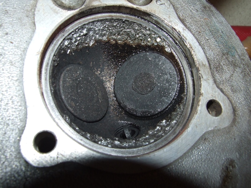

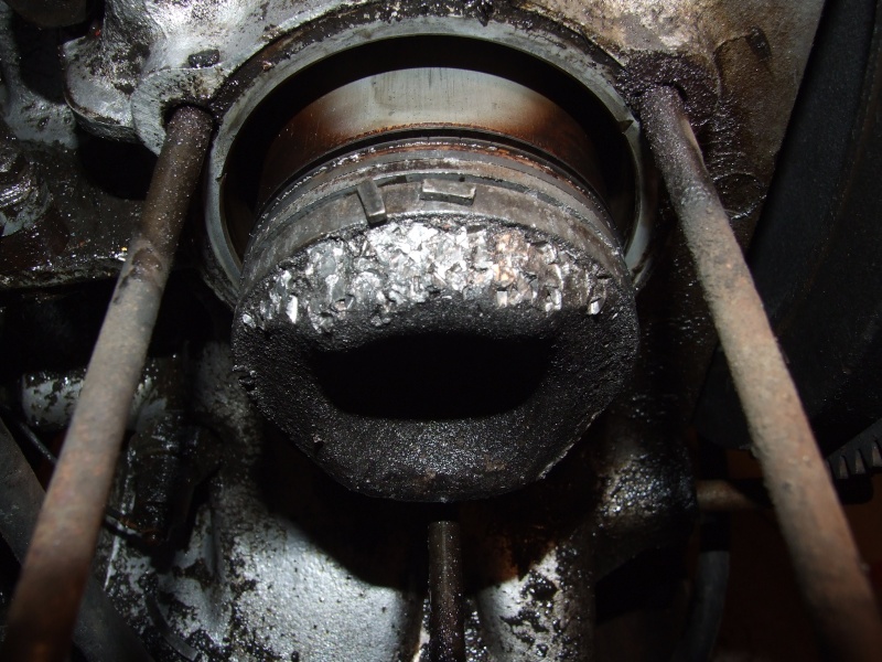

Coté droit, je sors culasse et chemise en même temps .... tandis que j'entends des petits morceaux tomber !!! :
Cylindre et culasse ont un peu souffert !
Le diagnostic n'aura échapper à personne ! Suite au prochain épisode !

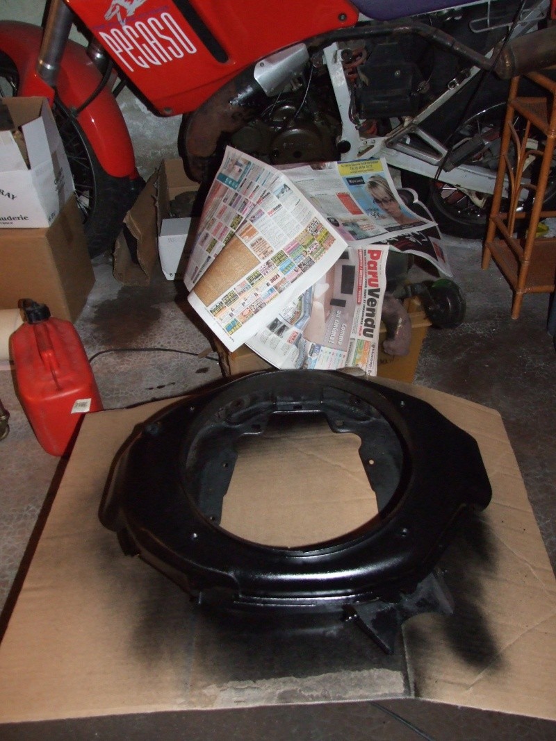

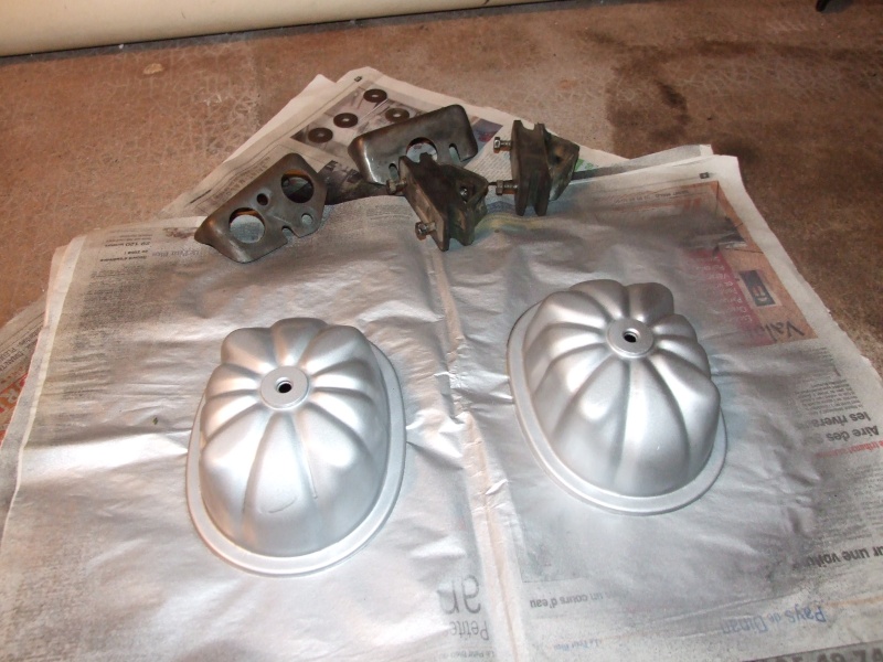

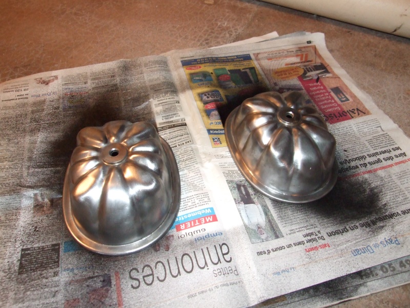

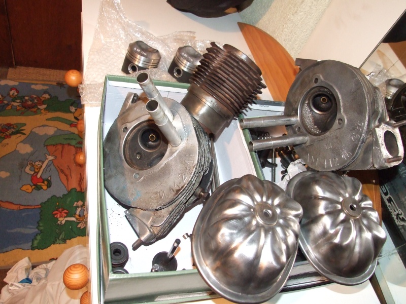

Donc, pour le coup, j'ai plus le choix, en plus des nouvelles pièces, on va y faire une bonne toilette à ce moteur !
Et y'en a besoin ! :evil:
Là ... c'est déja mieux !
J'aurai bien garder les cache-culasses brut mais ils seraient pas rester longtemps ainsi !
Un coup d'huile de coude et de brosse rotative et tout y passe :
Heureusement, j'ai un grand séchoir .... :mrgreen:
Les pièces manquantes arriveront en début de semaine prochaine, mais en attendant, j'ai largement de quoi m'occuper :

:shock: Purée, ça a bien clamsé là ! :roll:
Maintenant, l'important est de savoir ce qui a causé ces dégradations !
Peux tu nous en dire plus sur ce que tu aurais constaté d'autre au démontage ?

Houla....la,elle devais rouler beaucoup moins bien?? lol.On dirait des morceaux de segments ou du piston qui sont passer dans la chambre d'explosion??.
- Laurent C.
- Messages : 130
- Enregistré le : 24 sept. 2010, 11:31
Re: Rénovation d'une 2CV6 Deux-Sévriènne
Effectivement, il s'agit de morceaux segments ...... qui ont rendus visite à la chambre de combustion. :evil:
Les traces correspondant au martelage que le piston à provoqué en venant frapper les morceaux de segments sur la culasse. :idea:
Et je n'ai eu rien d'autre à constater de particulier comme dégà¢ts .... en soit, ceux-la me suffisent déja largement. :roll:
Cela dit, vu l'état de l'ensemble des joints, j'ai du mal à comprendre pourquoi l'huile ne s'est pas enfui du moteur plus tôt !! :mrgreen:

Ben ma petite hypothèse: segment éclaté= retour de compression dans le bas moteur, montée en pression de celui ci, d'où les fuifuites...
Ca c'est à cause du kit d'admission directe, t'es monté trop haut dans les tours! :lol: :lol: :lol: :lol: :lol: :lol:

c'est pas la pression de turbo trop forte ,??? :mrgreen: :mrgreen: :mrgreen:Damien60840 a écrit :Hello!

C'est éxactement ça !Damien60840 a écrit :Hello!
Damien60840 a écrit :Ca c'est à cause du kit d'admission directe, t'es monté trop haut dans les tours! :lol: :lol: :lol: :lol: :lol: :lol:
Et j'vais même en profiter pour installer un kit NOS : Nouvel Objet Super-polis !!! :mrgreen: :mrgreen: :mrgreen:vincent1962papa a écrit :c'est pas la pression de turbo trop forte ,??? :mrgreen: :mrgreen: :mrgreen:

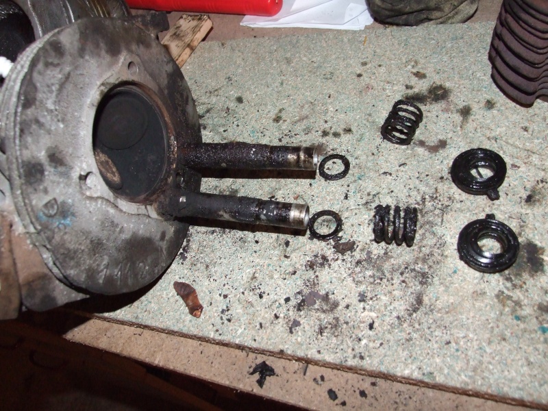

Bon les soupapes sont rodées : plus de 4h de travail !!!
le nettoyage est quasiment terminé :
L'araignée a eu droit à son ptit lifting ! Avec peinture thermo-résistante !
les récupérateurs de chaleur d'échappement se sont fait tout beaux ... c'était pas les plus simples à décaper !
Là aussi, peinture thermo-résistante sur les parties exposées à la chaleur
et peinture noire pour la partie canalisation de la chaleur
et va falloir penser au remontage :P

..et sans oublier la toilette du moteur :
AVANT :
APRES :
Même s'il reste à peaufiner, c'est déjà nettement mieux hein !
AVANT :
APRES :

Tant qu'à faire tu ne refais pas les sièges de soupapes?
Philippe en avait eu pour dans les 50e en tout de mémoire, ce serait dommage d'avoir tout démonter et de remonter sans le faire...

C'est vrai que je m'était posé la question et au final , j'ai écouter mon mentor !
Qui n'est autre que Michel , le président du TACOT CLUB BRESSUIRAIS
( http://www.tacot-club.ovh.org/ )
ancien ajusteur , jeune retraité et surtout possesseur de :
- 1 Vanden plas
- 1 C4 de 1929
- 1 SM carbu
- 1 DS 21
- 1 2cv Charleston
- 1 Visa
- 1 205 cab. ( ça c'est pour madame , l'été )
Et je parle pas des ses véhicules de tous les jours !
Et comme il fait lui-même l'entretien de ses voitures , sans parler des coups de mains qu'il donne aux copains ( et avec ses connaissances techniques, il en attire beaucoup !), j'ai une totale confiance en lui.
Donc, sur ces conseils, nous avons procédé de la même manière que dans ce post :
http://forum.2cv-legende.com/viewtopic.php?f=12&t=2343
Donc, voila, j'ai surtout été le ( bon ? ) éléve de Michel qui m'a prodigué ses conseils technique.
Donc, affaire à suivre ... :P
