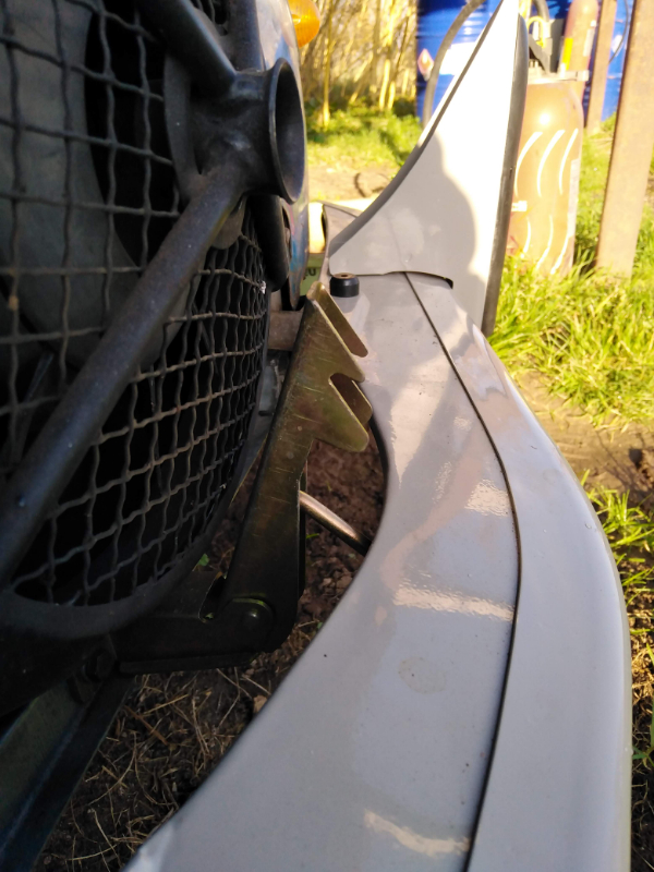

Le remontage continue tranquillement... faisceau électrique, barre de phares, pédalier et maître cylindre...
Et j'en arrive au volet d'aération.. là je me dis, c'est dans mes cordes
Je monte le volet et la grille anti moustique, puis je décide de remonter le moteur d’essuies glaces et là...
Impossible de l'installer.
j'essaie dans tous les sens, ça ne passe pas... et j'ai trouvé la cause...
La personne qui m'a changé la baie de parebrise (je suis suis passé par une "connaissance" (un ancien carrossier en plus...)) pour faire quelque travaux de soudure avant de m'adresser à un vrai pro pour le reste) a dessouder la traverse de baie de parebrise puis la ressouder trop basse :flingue: :flingue: :flingue:
je parle ce cette pièce là (photo du membre demarez69)
La je suis dégouté, vraiment :( :( car la coque est nickel, peinte etc et il va falloir couper/bricoler pour que ça passe...
J'ai légèrement ovalisé les trous d'essuies glace pour essayer de gagner quelques précieux millimètres mais non... je suis bon pour faire une entaille dans cette traverse, de la largeur du support moteur des essuies glaces, sur quelques millimètre de haut... :enerve:
je suis d'autant plus dégouté que lorsque je suis passer par le carrossier qui m'a fait le reste des travaux de carrosserie + peinture, il a monter à blanc les éléments , mais on n'a pas eu l'idée de vérifier le moteur d'essuies glaces...(faut déjà avoir l'idée de vérifier ça...)
Un conseil à ceux qui restaurent: méfiez vous de "ceux" qui connaissent tous et qui vous proposent des prix très attractifs.
Pour ma part ça m'a coûté en temps et en argent (obligé de faire sabler la voiture pour enlever la m***** que la personne avait mis sur la coque (des kilo d'antigravillon et de mastique pour cacher la rouille)...
Aller, on continue, même si le moral en a pris un coup ce we...

Re: 2cv6 de 1972
Ah oui, c'est ballot ! :shock:
Tu as raison, il faut se méfier des amateurs et même des pros ! Mais il y en a des très bons, amateurs et pros, j'en connais parmi les copains du club...
Et as-tu vérifié le montage du bandeau sous le pare-brise. Ne risques-tu pas d'avoir le même problème ?

Une question: Le système d'attache du capot repose t-il sur le pare choc quand le capot est levé ou retiré? c'est mon cas mais je ne sais pas si c'est normal: Voila, une petite photo générale pour montrer que ça avance quand même!

Pour moi la serrure de capot est dans la bonne position, elle se présente aussi comme ça sur ma deuch....

Pour la fermeture de ton capot,il et bien monté ,mais a mon avis il doit pas toucher ton beau pare choc ,sinon il va le rayer
a la longue , regarde il y a un petit ressort qui doit le maintenir ,sil et pas trop long ou sil et bien en place .

Salut paphio86, je t'ai pris en photo la fermeture de mon capot. Moi ça ferme bien. Comme le dit René plus haut, regarde le ressort ou autre.

Bonjour, effectivement y a un probleme la fermeture du capot ne dois pas touché le pare.choc,c'est sûrement de l'adaptable,il est plus grand que l'origine, voit la photo de Mikey c'est le bon modèle

Ben justement c'est de l'adaptable... et comble de tout ça, il a fallu que je bidouille le biniou pour que ça monte et que ça ferme...
Chercher l'erreur

J'ai fait l'essaie avec une vieille fermeture de capot que j'avais dans un coin... ca me fait exactement le même résultat: il touche au pare choc
Je suis pourtant sûr à 99% qu'il s'agit de fermeture d'origine pourtant... et je ne pense pas avoir mal remonté le pare choc.. :shock:
Je vais attendre le prochain rassemblement du club pour comparer et on verra ensuite.

Sur ma 2 CV 6 il est un peu moins vertical que sur celle de Mickey 71, mais il ne touche pas au pare-choc. Il y a environ 5 mm.
Je ne vois pas pourquoi ton pare-choc serait trop haut ! Ca vient plutôt du crochet qui vient trop en avant, question de butée.

Idem pour moi, le crochet touche le pare-choc avec le nouveau, mais c'était déjà le cas avec l'ancien.
Du coup j'ai mis un morceau de caoutchouc pour éviter que les dents n'attaquent la peinture.

Idem le mien touche aussi. Je le manipule avec délicatesse.

C'est pas normal les gars ,la fermeture ne doit pas toucher, le bon montage et celui de Mikey71, ou celui de Bob qui touche pas .
Possible que vous avec des fermeture de reproduction merdique ,comme souvent çà arrive,
La solution ,c'est d’installer un petit ressort qui la relève , sinon avec les vibrations ,la peinture du pare choc va s’abîmé

la fermeture est d'origine, mais le ressort s'est peut être avachi au bout de 42 ans
