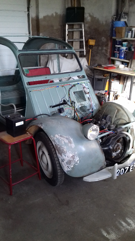

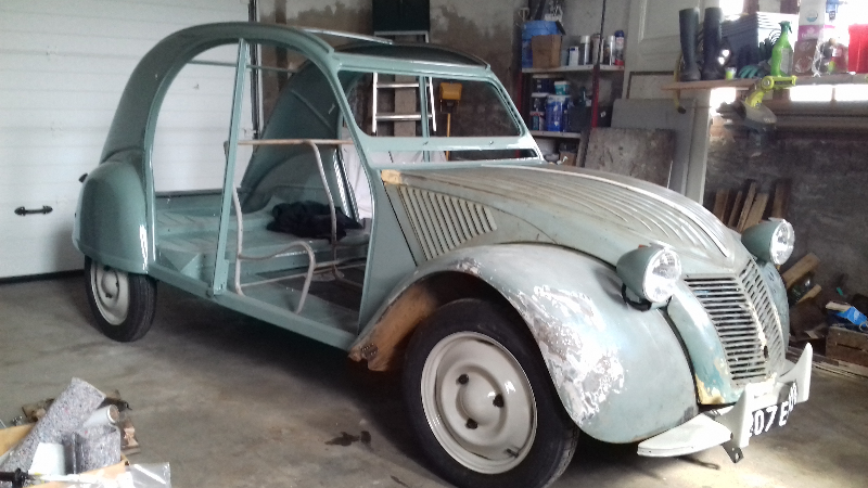

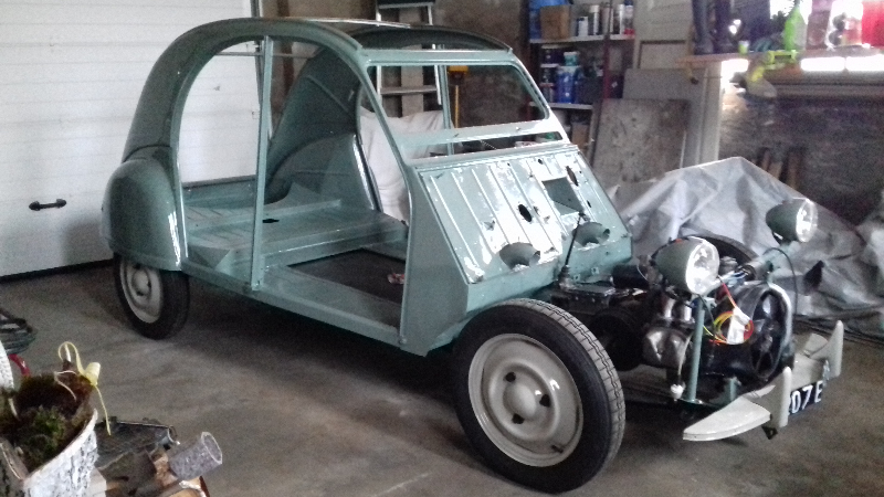

Voici quelques photos de ma 2cv en cours de restauration.
Je me suis attaqué au faisceau électrique mais connaissances étant tellement limités que je suis preneur de tous les conseils.

Les conseils pour ton faisceau électriques, c'est dans ton autre post...
Pour refaire un faisceau le mieux c'est de partir de l'ancien, s'il n'est pas complétement bouffé par les souris, si, si, ça m'est arrivé :shock:
Tu poses le faisceau à plat sur une grande planche, et tu décortiques soigneusement le "chaterton" qui l'enveloppe, en notant sur la planche avec un crayon où se situe ce chaterton.
Tu laisses ensemble les fils qui sont ensemble, pour bien faire tu plantes des clous dans la planche pour bien tenir les fils en place.
En parallèle sur la même planche ou une autre, tu reproduits en neuf le vieux faisceau fil par fil, couleur, longueur, position, connectique.
A la fin tu dois avoir les deux faisceaux identiques cote à cote.
Je ne sais pas si je me suis bien fait comprendre :shock: . Il y a sans doute des vidéos sur le sujet.
