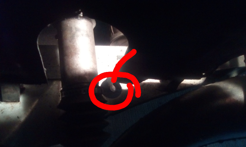

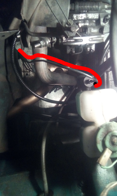

QUelqu'un aurait-il amabilité de me confirmer le montage du circuit de frein sur le MC (MC lhm frein à disque avant)
je souhaiterais savoir ou passe la duite cuivre lorsqu'elle sort du chassis. D'origine, est ce qu'elle remonte au niveau du tablier ou alors elle remonte par le trou à coté des cardans ? et ensuite y a t'il des spirales ?
bref une ti photo peut être svp :D
merci

Tiens, si ça peut t'aider un peut... Sur la mienne, ça a tout le temps été comme ça... C'est pas trop visible sur les photos, mais bon... Photo prise par dessus, on voit la canalisation des freins arrières, qui remonte par un trou dans le châssis Trou du châssis par ou la canalisation remonte, photo prise par l'aile avant côté conducteur.

J'essaie de te refaire des photos se soir, j'aurai mieux le temps....

Re: Restauration 2cv6
Ok merci pour le retour rapide.
Ben déjà ça confirme le mauvais montage que le soit disant restaurateur avait monté au niveau du MC. Est ce que l'inversion sur le MC peut expliquer un mauvais freinage ?
À l'arrière, je pensais que le trou était réservé à la durite d'essence plutôt... J'ai fait passer le cuivre des freinés sur le côté à priori ça ne gêne pas.
Du coups, je m'interroge aussi sur le bon passage des autres câbles. Sans vouloir abusé, si ta deuch est similaire à la mienne peux-tu me faire les photos des passages câbles compteurs, et faisceau de câble.

Et bien étant donné les années de nos deux deuch, à priori elles sont semblables. Laisse moi un jour ou deux, est je fais quelques photos, pas de soucis...

Pour le passage de ta canalisation d'essence, je viens d'aller regarder sur la mienne et je confirme les propos de Mikey 71.
