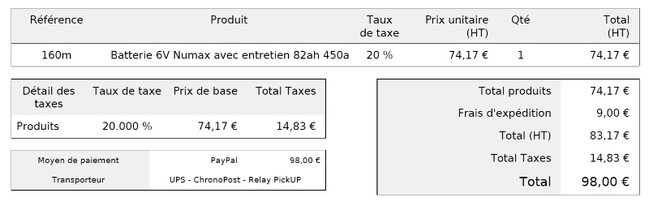

j'ai commandé ma batterie par contre j'ai mis un filtre à essence. La pompe fonctionne bien sinon à rétromobile la chasse aux pigeons est ouverte une batterie à 230 et qui ne rentre même pas dans le support prévus :enerve:
