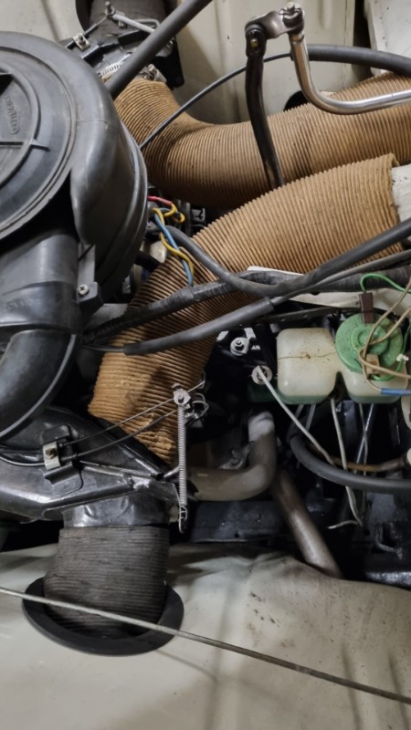

Ma France 3 à visiblement été accidentée avant que ke ne l'achète (en 98). Quelques traces visibles l'indiquent :
- le capot avait des trous de fixation des chevrons qui ont été rebouchés => initialement un capot de 2cv4 donc.
- mes condiits de refroidissement moteur sont metallique, et pas en 'mousse + masse.lourde' et la volute du ventilateur ne possède ni le trou avec obturateur de la turbine (type Dyane) ni les sorties de refroidissement des disques...
Pour autant, mon numéro moteur semble bien correspondre à un moteur fabriqué 'autour de 1993'.
Pourrais-tu me.partager :
- une photo de ta plaque moteur (et pourquoi pas le numéro orga sur le tablier)
- une photo de ta volute et de tes conduits d'airs ?
Je pense en fait avoir le bon moteur d'origine, mais que suite au chic, les conduits ont été changés en prenant sur une donneuse 2cv4...
Merci,

@Damien25
Messages : 770
Re: restauration 2 cv France 3 de 1984
Merci infiniment, je commence à y voir plus clair, et ça commence à s'éclaircir...
Si je résume :
- Calandre : encadrement noir => Ok
- Volute : avec sortie 'turbine', mais bouchée, et sortie refroidissement disques
- Hélice : noire
- Conduits autour des cylindre : métal et non plastiques (tu les as changés ? ttes les France3 que j'ai vu on des conduits métal autour des cylindres...)
Merci beaucoup pour ton numéro moteur, j'ai tenté de le lire mais la photo est trop floue, j'imagine qqch comme :
- 0903092351 (et chassis KA006925)
- Le miens est 0900097987 (France 3 fabriquée le 03/03/1983, chassis KA006098)
- Une autre France 3 contemporaine (du 11/03/1983) a le N° 0903011373 et chassis KA006884
Si je peux abuser : si tu pouvais noter ton N° moteur, ça serait top !

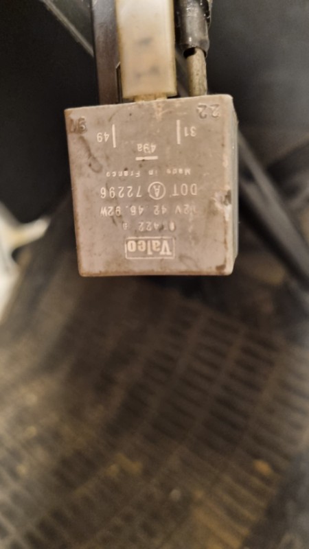

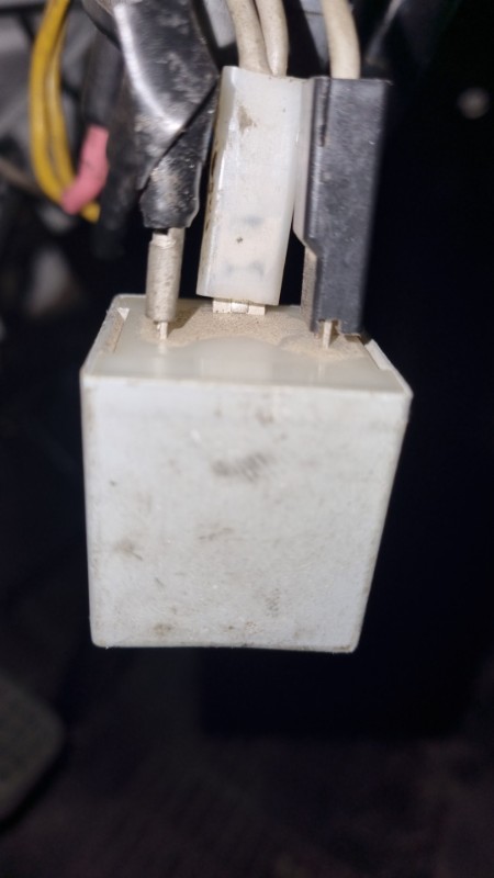

nouveau petit souci avec la central clignotant pour le coté droit elle s'arrète puis reprend
si elle reste une demi minute puis s'arrète de nouveau et reprend
j'ai commande une central a 2cv passion , j'ai regardé les tuto de branchement
cosse verte et cosse rouge et alim
en regardant l'ancienne central je vois une cosse noir et une blanche les deux avec des fls gris
l’alimentation elle a un fil noir
j'ai donc branché comme sur l'ancienne central vu qu'il n'y a que trois fiches le plus pas de souci c'est le fil noir
j'active le clignotant et rien ni a droite ni a gauche j'inverse les deux fil cosse blanche et cosse noir .... pareil
je rebranche les deux cosses comme au début je réactive les clignotants G et D mais toujours rien
et une fumée sort du boitier
photo de l'ancienne central

mura03 a écrit : 20 oct. 2025, 17:39 une fumée sort du boitier
En général quand la fumée sort, c'est que ça annonce quelque chose... Le tout est de connaitre la couleur de la fumée !
Plus sérieusement, si ça a fumé c'est pas bon signe ! Il y a de grande chance pour que ta centrale soit morte.
Mais n'y avait-il pas de plan de branchement sur cette nouvelle centrale ? Sur ta 2ème photo, on voit le schéma de branchement. En le respectant ça aurait dû fonctionner, sauf si ta centrale, même neuve, avait un défaut !

Normalement sur ta première photo : à D fil commodo, au milieu fil cligno, à G +.
Est-tu sûr que tu n'as pas un court circuit quelque part sur tes clignotants ? ça aurait pu griller ta première et ta seconde centrale ?
Je commencerais par débrancher la centrale, et enlever les ampoules, et vérifier s'il n'y a pas de court jus +/- sur une des platines clignotant...

l'ancien fonctionne toujours je l'ai rebranché son seul souci c'est que si elle reste un peut longtemps
en fonctionnement sur le coté droit seulement elle s'arrète puis repart a plusieurs reprise
pas longtemps elle fonctionne , je l'ai remise
coté gauche pas de problème
la nouvelle n'a aucun schéma juste 12 volts et les inscriptions prés des fiches
le + puis R et C
j'ai branché comme sur l'ancienne le plus pas de souci
par contre les deux autre cosses comme sur l'ancienne puisque je n'ai pas de cosse de couleur rouge et vert
mais rien ne fonctionne, j'inverse les deux fils pareil , je remet comme au départ toujours rien
mais là une petite fumée
partout en tuto je trouve cosse rouge et cosse verte et sur la mienne c'est cosse blanche et cosse noir
