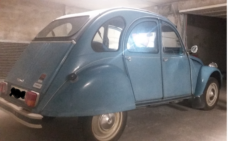

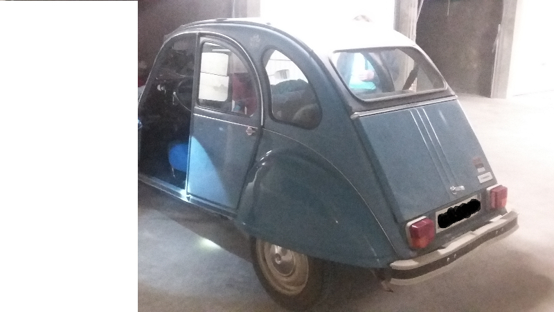

Il s'agit d'une 2CV 6 Club de 1980 (pas sûr de l'année), dont voici des photos ci-joint.
J'aurais besoin de votre aide pour estimer les frais de restauration à prévoir ainsi que le prix d'achat compte tenu du modèle et des frais.
Après inspection de la voiture (avec mes yeux de néophyte, comme c'est la 1ère fois !), je vous fait part de mes observations :

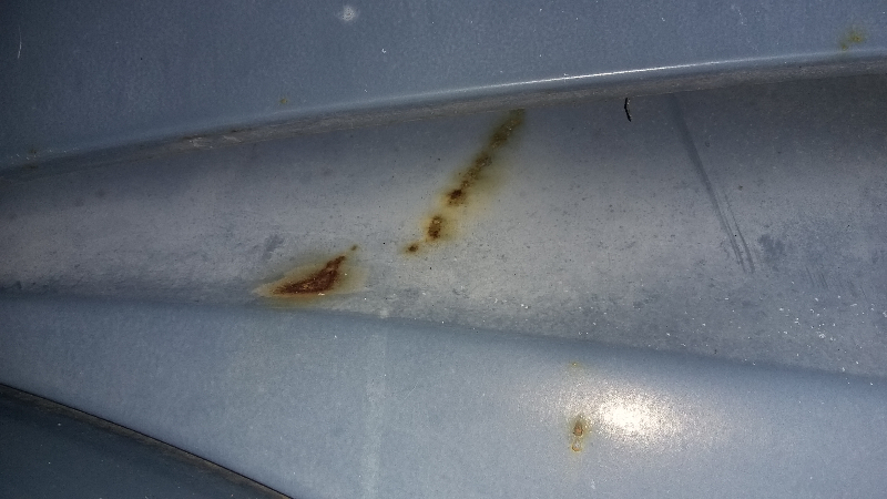

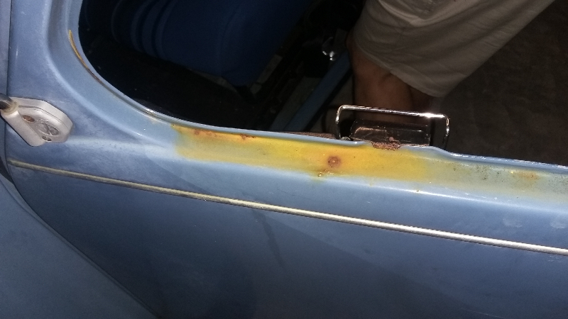

1. Voiture globalement saine : pas de corrosion en stade avancé, juste de surface et peu ou pas "granuleuse", 81000 km qui semblent être d'origine, la voiture a très bien démarré et sans starter.
2. Amortisseurs arrières sans doute à changer car l'arrière est un peu mou et bas pour une 2CV (voir photos).
3. La capote est à changer (on voit à travers) : quel est le coût de remplacement et peut-on conserver la glace arrière pour la monter sur la nouvelle capote ?
4. Une peinture serait à prévoir pour lui redonner de l'éclat, la carrosserie présente une belle patine, à part la présence de points de corrosion sans gravité et de petits pocs sur l'aile avant gauche.
5. Les phares ne sont pas d'origine, mais j'ai trouvé les phares d'origine rectangulaires en bon état dans le coffre.
6. Les durites d'air et de chauffage du moteur sont à changer, car recouvertes de chaussette cache misère (et bien dangereux !)
7. Pouvez-vous me confirmer que les 2CV de ces années ont un embrayage centrifuge ? Lors du test, il a fallu monter pas mal dans les tours pour que la voiture avance !
8. Je n'ai pas fait rouler la voiture, faut-il contrôler la boîte de vitesse ?

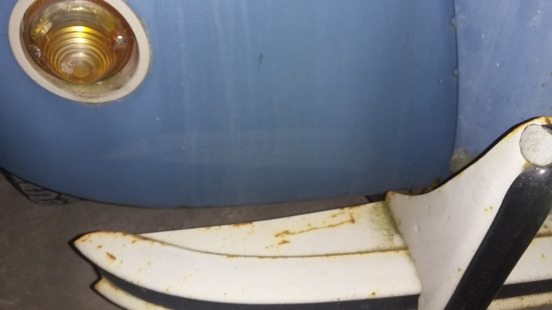

9. Les pare-chocs sont piqués et légèrement tordus, donc à récupérer.
10. L'intérieur est globalement en bon état, avec une petite déchirure sur le dossier de siège conducteur
10. Le propriétaire n'a pas pu me dire s'il avait le double des clés et je n'ai pas consulté le suivi d'entretien.
11. Y-a-t'il une distribution sur les 2CV ? si oui, quand la faire ?
12. La courroie d'accessoire est-elle à changer (périodicité d'entretien ?)
13. La périodicité pour la vidange ?
14. Y-a-t'il d'autres points à contrôler avant achat ?
Voilà, ça fait beaucoup de questions, je vous remercie d'avance pour vos réponses !

Bienvenue Valmont !
Cette deuch parait assez saine pour une voiture de 38 ans d'âge, elle est dans son jus ce qui est une bonne chose (pas de maquillage !) et il y a une distribution sur les deuch, mais sans courroie ni chaîne, c'est juste un pignonnerie avec un astucieux rattrapage automatique du jeu, la classe quoi ! :D

Bonsoir Valmont et bienvenue !
Pour la corrosion, il faut surtout regarder sous les jupes de la demoiselle !! :oops: Châssis, passage de roue, plaque des feux ar ...
Pour le prix, c'est franchement difficile à dire. Combien en demande le vendeur (c'est moins compliqué dans ce sens, encore que, sans avoir la voiture sous les yeux ...)
Pour la capote, on en trouve chez tous les revendeurs. Après c'est plus un pblm de qualité ... Quand j'ai acheté la mienne chez MCC, la glace était tout le temps comprise !

Ce qu'il faut regarder c'est surtout le dessous des jupes de la dame ... le châssis, les bas de caisse, les planchers....le reste représente beaucoup moins de frais et de travail ....quand au coût, tout dépend de ce que tu veux et comment tu le fais (soit par un pro, soit toi-même, soit avec des amis éclairés ...)

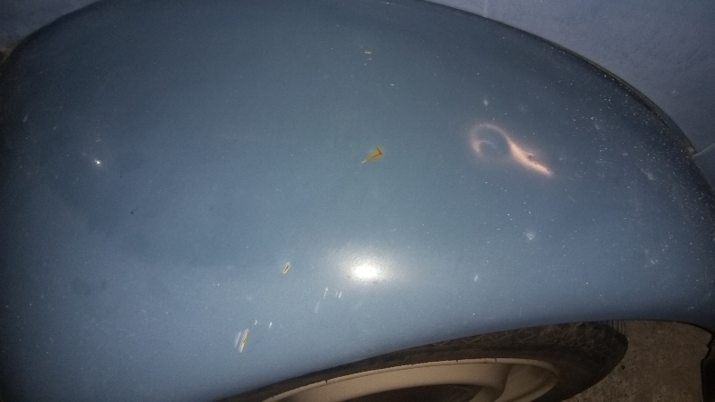

- aile avant gauche à reprendre en carrosserie : petits impacts (voir photo plus haut)
- quelques points de rouille sans gravité qui peuvent sans doute partir avec un ponçage ou un coup de disqueuse

- pare-chocs légèrement tordus et à repeindre car piqués (voir photo du dessus)

- capote à changer (on voit à travers !), glace arrière en parfait état
- un bon nettoyage s'impose (ex : volant moisi :D ) La sellerie est globalement en bon état (à part une petite déchirure sur le dossier du siège conducteur).
MECANIQUE : la voiture a bien démarré (démarrage sans starter), tient son ralenti et semble accélérer normalement. Pas de fumée à l'échappement.
- réglage des soupapes (surtout le cylindre gauche)
- réglage (?) de l'embrayage centrifuge car il fallait monter dans les tours pour faire avancer la voiture
- petit suintement d'huile (tâche sur le sol du garage), sans doute normal pour ce genre de véhicule. Niveau d'huile bon et huile claire (vidange récente ?/pas roulé?)
- je ne sais pas pour la boîte de vitesse (on n'a pas fait rouler la voiture)
- freins un peu grippés (on a eu un peu de mal à sortir la voiture du garage en la poussant
- durits d'air/chauffage moteur à changer (entourés de chaussette, c'est bien dangereux !)
- amortisseurs arrières à changer ? la voiture est un peu plus basse de l'arrière (voir photo au dessus) que les 2CV qu'on peut voir sur la route et je la trouve un peu molle en compression à l'arrière.
Je souhaite aussi demander une estimation à un garage que je connais, qui fait notamment de la restauration de véhicules anciens : https://fr-fr.facebook.com/Depnic-Desig ... 513667299/.
En plus, je demanderai peut-être également à ce garage, qui est proche de chez moi : http://www.ds-legende.fr/
Merci à tous ceux qui ont eu le courage de lire ce pavé !

En gros d'après ce que tu me dit il faudrais conter maxi 2000€ pour la partie carrosserie par contre g pas compris ce que tu voulais dire par (patine en bonne état
et la partie mécanique 1000 €

En fait la patine c'est l'usure de la peinture. Une belle patine c'est quand la peinture a bien vieilli ; )

Super Ba sa change rien au faite qu'il faut la repeindre complète

Bienvenue sur La Légende.
Je trouve la peinture très correcte, je la laisserais comme ça. Mais c'est juste mon avis, j"adore les voitures dans leur jus.
Les capotes sont toujours vendues avec la vitre arrière, et l'ont toujours été même quand La Redoute en vendait. Si, si, ils en ont vendues..je vous parle d'un temps...
L'embrayage centrifuge ne se règle pas, il va falloir le changer ou le supprimer, ce qui, dans ce cas, nécessite quelques petites modifs.
Freins un peu grippé ? Il va falloir surement changer les éléments.
Pour les amortisseurs attend l'avis du CT ; les hauteurs de caisse se règlent sur une 2 CV indépendamment des amortisseurs.
Suintement d'huile, c'est pas un défaut, c'est une caractéristique :lol: Mais ça peut se régler.
Si tu peux l'avoir à moins de 2500 euros c'est une bonne affaire par les temps qui courent, en tous cas je ne l'achèterais pas plus chère.
Passer par un pro pour refaire la mécanique, ça va te coûter un bras ; il faut faire soi-même, c'est pas très compliqué, il y a l'aide du forum. Il faut se lancer et après ça roule.

bonjour et merci à tous pour vos réponses rapides et précises !
j'ai bien envie également de la laisser dans son jus esthétiquement mais j'ai préféré prévoir une restauration complète pour voir jusqu'où ça allait me mener financièrement.
A bientôt !
