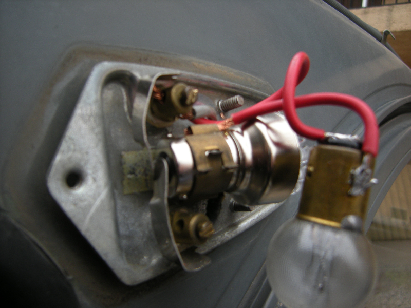

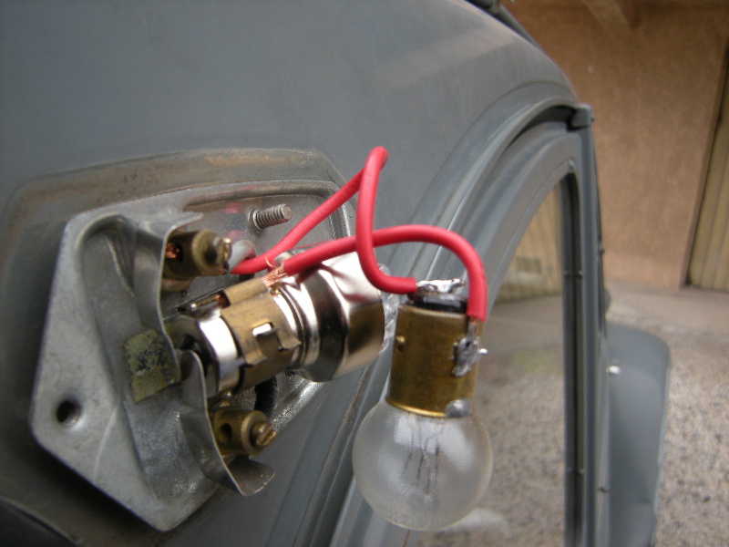

Mais voila mon montage , et différent du tien .
L’ampoule LED remplace l'ampoule d’origine en son lieu et place,, ensuite l’ampoule d’origine j'ai soudé deux morceau de fil volant ,un sur le plot
l'autre sur le bord, et j’ai fixé mes fils un sur l'arrivée et l'autre sur la masse de la LED , entre le cuivre de masse et le culot de la LED . je te poste des photos ,que je viens de prendre . :salut:

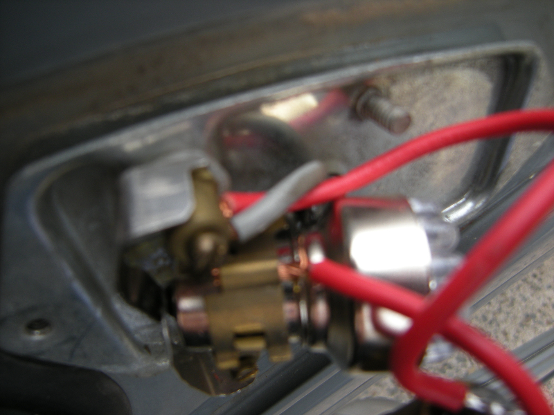

voila
Re: Clignotants 2cv
Nous n'avons pas tout à fait la même platine, la tienne est une deux plots pour ampoule double filaments mais bon le principe reste le même ,je vois que tu as connecté le plus au corps d'ampoules (led et classique) et la masse aux plots centraux arrières et je ne comprends pas tout :
le fil gris c'est le fil + venant de la centrale certainement avec ce fil tu connectes un fil rouge (qu'on dit fil du haut) qui vient au plot central de l'ampoule classique . Pour que cela fonctionne il te faut la masse sur cette ampoule classique que tu vas chercher en mettant un 2ème fil rouge (du bas) sur le culot, ce fil qui pour moi est une masse alimente le culot de l'ampoule à leds, qui elle pour fonctionner doit aussi avoir un + et là je ne comprends pas, puisque ce plus, en théorie doit arriver par le plot central qui lui est relié à la platine via le linguet/ressort, linguet/ressort qui est une masse à priori :???:

j je n'ai rien modifier du circuit, j’ai remplacer l’ampoule classique, jais mis a la place la led.
le fil gris c'est le branchement d'origine , j’ai simplement mis avec le fil rouge en double sur le plot d’origine .
la masse et sur le culot de l'ampoule, le fil gris et rouge son les deux plus sur le plot isolé de ma platine , il y a rien a modifier ,tu rajoute ton ampoule classique sur ta LED comme j'ai fait
sur la photo. :salut:
ma LED na qu' un plot . ( le culot des ampoules sont la masse, et le cuivre qui la tien aussi, le plus arrive au cu de l’ampoule .

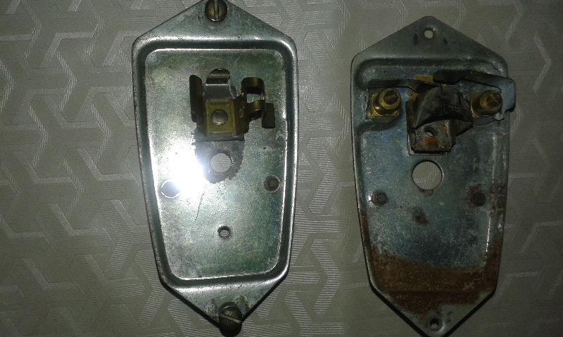

Bon je vais commencer à comprendre ...
Voici deux platines :
Apparemment identiques et bien non !
celle de gauche identique à celles de mon AZAM a le + à la partie cuivrée et le moins au plot arrière central à la languette/ressort
celle de droite,( la même que la tienne René) a le + aux languettes/ressort et le moins à la partie cuivrée (comme tu l'a dit plus haut.
Donc mon branchement ne peut pas être identique au tien, il me faut tenir compte de ces différences + et - .
Pour toi ça fonctionne bien parce que ta platine bien que plus ancienne que la mienne correspond , comme disait Bob très justement, aux normes habituelles.
Pourquoi ont ils inversé les polarités chez Citroën :???:
Merci beaucoup René pour ton aide, grâce à ces photos, je sais maintenant que mon installation va fonctionner avec des connections adaptées aux polarités.
