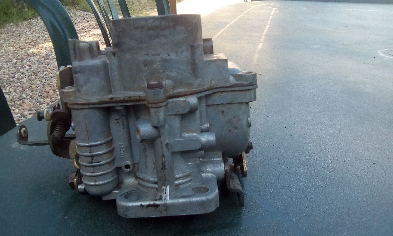

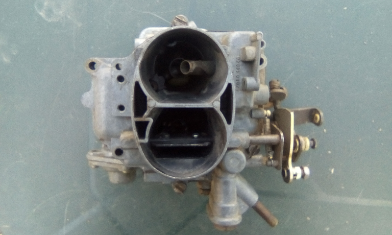

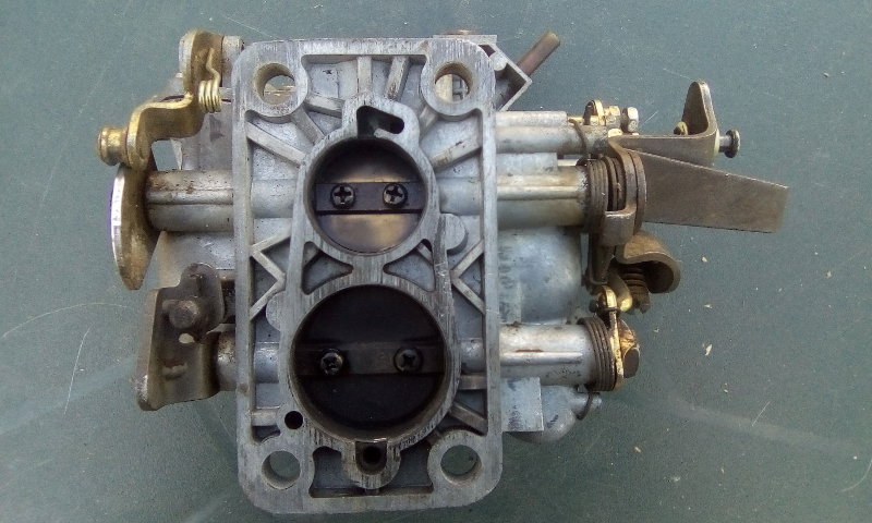

Alors, j'ai trouvé un carbu chez un collègue qui tiens un petit garage toutes marques. Il m'a de voir si ça va et on discute du prix après :gnark: . J'ai passé une bonne heure à le nettoyer, et voilà le résultat. C'est encore pas le bon, c'est un 24/21,mais je pense que ça doit être mieux que celui que j'ai actuellement. Qu'en pensez vous ?

Ben avec un flotteur percé , le niveau de cuve était pas bon , plus l'étouffoir hs .
le mieux c'est de le virer ,tes photos passe pas . :salut:

:salut: exact les photos ne passent pas mais oui le 21/24 fera l'affaire pour ta deuche , le 21/24 était monté sur la Dyane 6 et l'ami 8 donc aucun soucis.

Oui il se monte sur la même pipe c'est un 26/35 double corps c'est juste le diamètre des buses qui change tu as 18/26 ou 21/24.
