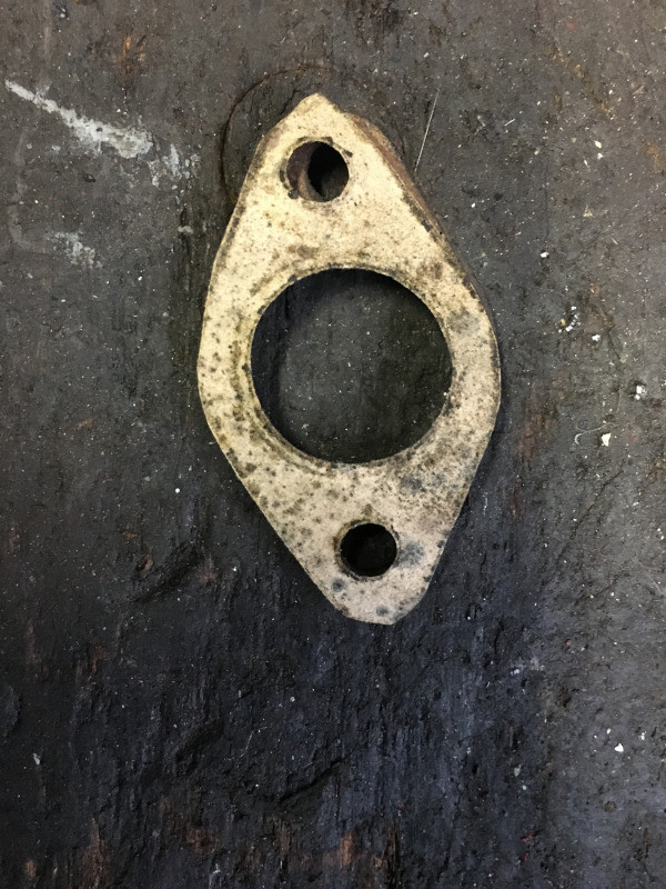

Capture d’écran du 2025-04-18 09-41-25.png (273.16 Kio) Vu 10153 fois
J'ai remarqué, depuis que je travaille sur ce moteur, que la carburation était un peu pauvre, car il fallait laisser le starter à mi-course jusqu'à ce que le moteur soit chaud.
Mais une fois chaud, il fonctionnait très bien, je ne m'inquiétais donc pas trop. Mais je ne l'avais laissé tourner que quelques dizaines de minutes tout au plus...

Es-tu sûr que :
- La plaque céramique n'est pas fissurée
- Qu'elle plaque bien à plat, sans prise d'aire (tu as bien parlé des joints côtés cylindres, mais je ne sais plus si tu en avais mis côté carbu)
- Tu n'as pas de fuite sur l'axe de rotation du papillon (qui aurait pu passer inaperçue si de la graisse ou autre était présente au début du roulage) ? Une petite giclette d'essence (ou de la graisse) permettrait de se faire une idée de ce côté.

J'avais une prise d'air, quand j'ai commencé à mettre ce moteur en route, au niveau de la cale.
Je l'ai rectifiée, puis j'ai ajouté des joints papier. Et testé à la bombe de nettoyant freins !
Il y a du jeu sur l'axe du papillon, mais ce jeu n'a rien d'excessif (à mon avis)

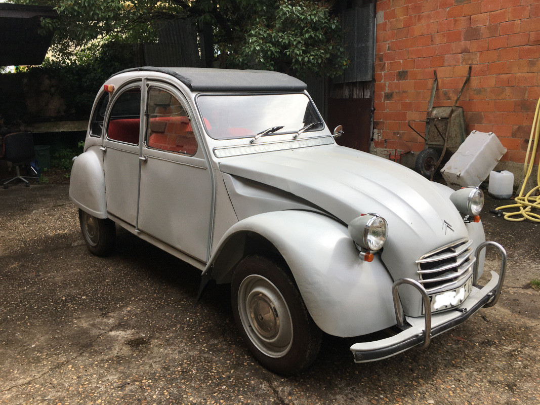

JPA_47 a écrit : 18 avr. 2025, 07:57 Bonjour à tous, merci de me lire !
Hier, ce fut un grand jour : la première sortie sur route de ma 2CV !
Grandes espérances... et grande déception aussi..
J'ai fait le plein de carburant, avec du E05...
Elle roule bien, démarre au 1/4 de tour, les vitesses passent parfaitement, la suspension est efficace et confortable, les freins efficaces, les reprises correctes (sur plat, elle repart facilement sur le 4ième rapport)
J'ai pris rendez-vous pour son Contrôle Technique jeudi prochain 24 avril...
Quelques photos (tous les enjoliveurs ne sont pas encore montés !)
Sous un autre angle :

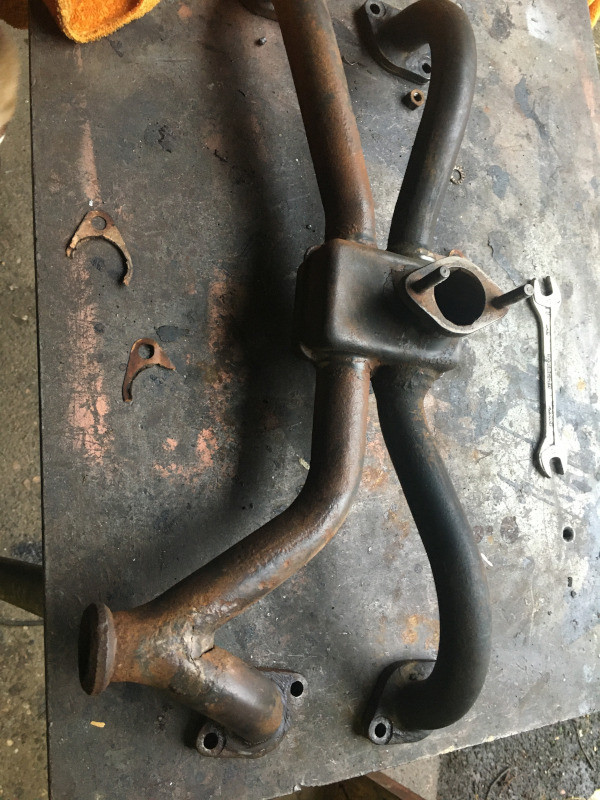

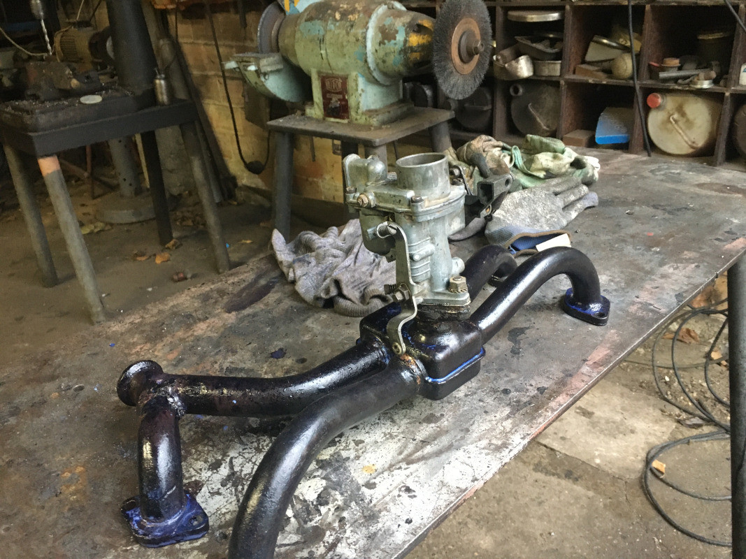

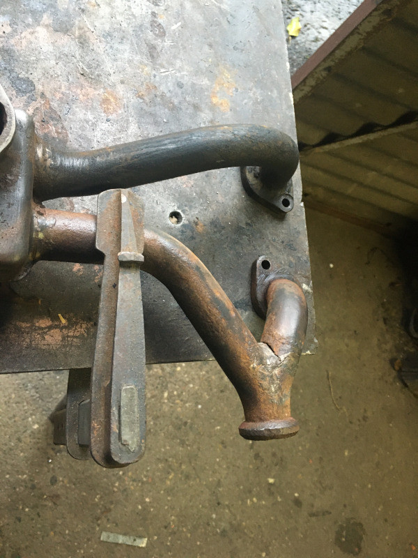

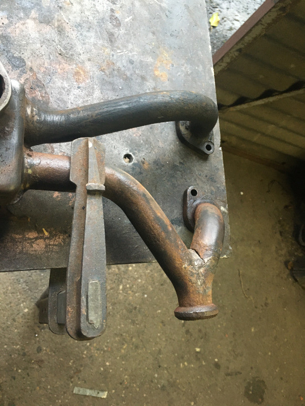

Ce matin, j'ai donc commencé par démonter une tubulure d'admission-échappement que j'avais en stock.
Bien sûr, elle était fendue à la sortie côté échappement :
Je l'ai soudée, mais comme je m'étonnais moi-même d'avoir fait de si vilaines soudures (sic..), je me suis rendu compte que j'avais oublié d'ouvrir le gaz :triste:
J'ai essayé de les meuler, mais elles semblent bien tenir, j'ai donc repeint l'ensemble au FEROSE. Je sais bien que le produit ne supporte pas plus de 200°C, mais tant pis, ce sera déjà une finition moins vilaine que la rouille !

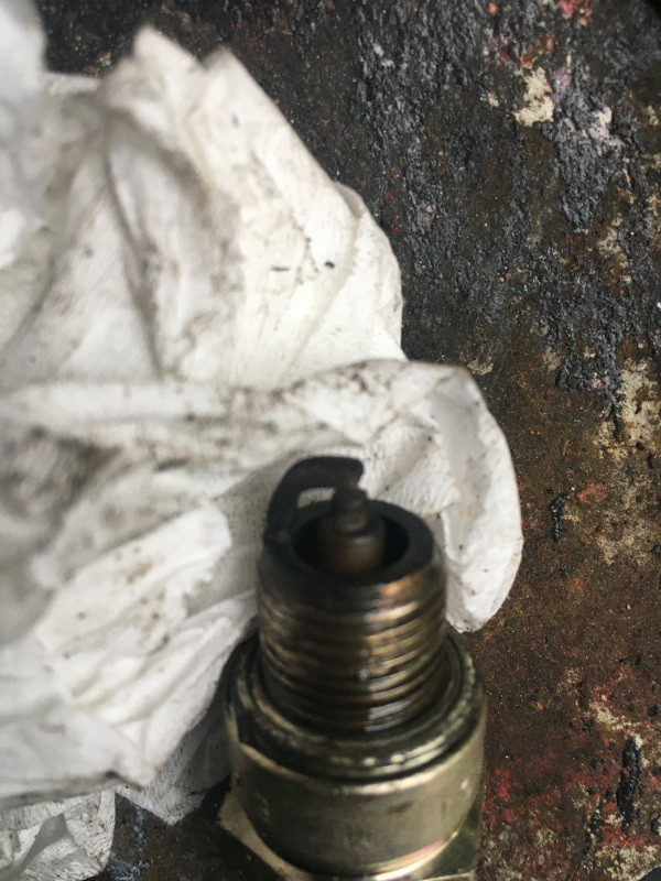

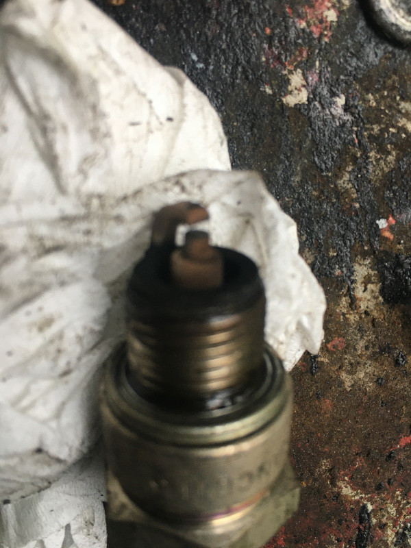

Les bougies avaient une couleur qui me paraissait correcte, même si une semble issue d'une carburation "pauvre".
Celle-ci :
L'autre :

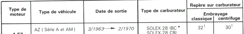

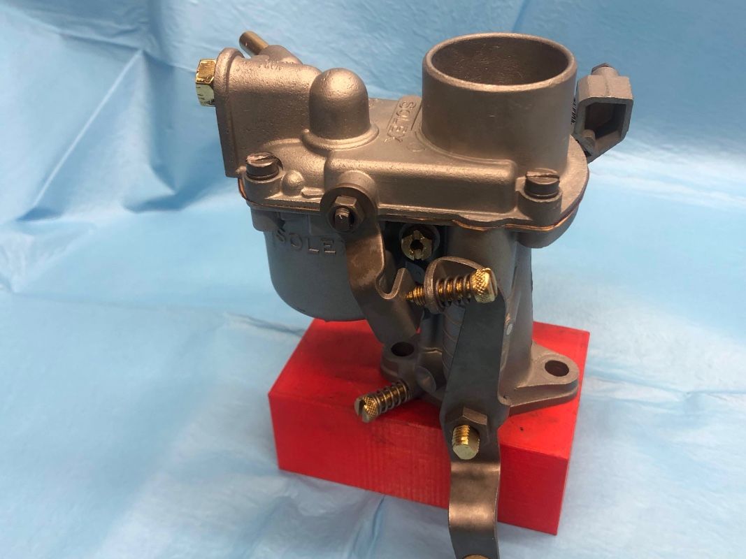

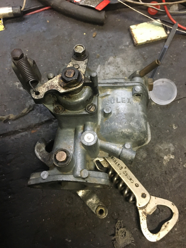

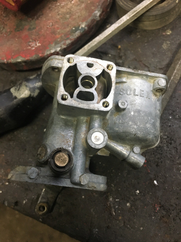

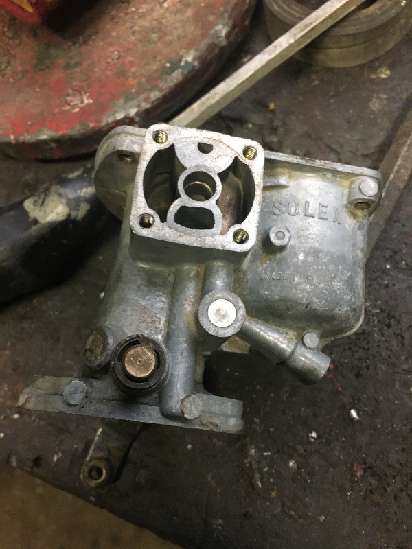

Ensuite, j'ai démonté le carburateur déjà présent sur la tubulure, dont l'axe de papillon semblait n'avoir aucun jeu. Je l'ai donc nettoyé pour remplacer le mien, les deux étant des SOLEX 28 CBI
Bien sûr, j'ai vérifié les réglages et les calibres des gicleurs. Aucun souci, ils correspondent bien au bon modèle, monté sur les AZAM avant 1967,
Mon atelier est loin d'être la Clinique du Carburateur, de notre ami Laurent (@Lolodubalaou , que je salue au passage !)
Mais je ne m'en suis pas trop mal sorti.
Une fois nettoyé :
Des joints neufs (j'aime bien faire des joints.. papier !!), montés à l'Hemétic
Une fois l'ensemble monté, jeux aux soupapes vérifiés (correct), écartement des contacts du rupteur réglé, avance initiale calée..
ça marche !
Je l'ai laissé tourner au ralenti durant une petite demie-heure, sans calage.
Je l'ai arrêtée durant 10 minutes, elle est repartie aussitôt, au 1/4 de tour.
Je pense le problème réglé.
Certainement une prise d'air interne à la tubulure... Bref, la "panne à la c..." par excellence, car elle n'a jamais tout à fait les mêmes symptômes...
En tout cas merci pour vos conseils, pistes de recherche de pannes, et encouragements !

Coucou, Jean-Pierre,
j'ai justement un 28 CBI qui est en train de faire trempouille dans le diluant ...
On devrait arriver à ceci !
Messages : 1761
Re: Etat des lieux de ma 2cv
Merci Laurent !
Je suis très loin derrière en matière de restauration de carburateur ! Tu es un orfèvre, je suis un manœuvre ;)
En tout cas, merci pour ton message !
Bon week-end !
Messages : 775
Bravo Jean Pierre!
Bien joué !!
Reste à refaire un tour de pâté de maison pour avoir l'esprit tranquille pour le CT !
Les prises d'air c'est la misère, car en effet, ça bouge avec la température (moteur et extérieur)...
J'ai tout de même un petit doute sur l'ancienne tubulure, car les 2 bougies ne semblent pas colorées pareil (mais c'est peut-être la photo) ?!
Bonne continuation, et merci pour ce partage sans relâche depuis le début du chantier !!!

Messages : 1761
Merci @Damien25 , merci @Eric13190 , merci à tous !
@Damien25 : oui, les bougies ne sont pas identiques, l'une est de couleur "chocolat", l'autre gris clair, presque blanche, donc carburation pauvre.
Suivant l'emplacement de la fissure entraînant la prise d'air, un cylindre était moins alimenté que l'autre ?
Je ne l'ai pas sortie aujourd'hui, car il est tombé des hallebardes toute la journée, avec fossés débordants et routes inondées.
Ce n'est pas une météo qui invite à la promenade et aux essais !
Il semble que jeudi, il pleuvra moins. Je la sortirai pour essais, mais je suis confiant : elle tourne bien, monte dans les tours, tient le ralenti, alors qu'hier, il fallait laisser le starter tiré au moins à moitié course pour rouler et entièrement tiré pour démarrer, et encore, péniblement.
Cela dit, j'avais remarqué, dès la mise en marche du moteur, qu'il fallait laisser le starter à mi-course assez longtemps (plusieurs minutes) avant de pouvoir accélérer franchement, même véhicule à l'arrêt. Il y avait donc déjà soupçon de carburation pauvre...
C'est moi qui vous remercie d'abord, parce que c'est vous, votre regard, vos conseils, vos remarques... qui m'ont permis de faire un meilleur travail.
@Eric13190 : tu as raison, je la sortirai dès que le temps s'améliorera un peu... Sans carte-grise à jour, sans contrôle technique, avec un certificat de vente vieux de vingt-six ans, je sors prudemment ;)
Bonne soirée à tous !

Messages : 1761
Bonjour @Paskcal , bonjour @cirev13 , bonjour @Deuchémoi , bonjour à tous,
Merci pour vos gentils messages !

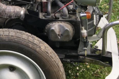

@Paskcal : oui, mais comme souvent, je suis un peu déçu car n'ai pas exactement trouvé la panne.
Pour cela, il fallait que je découpe la tôle du boîtier de réchauffage afin de trouver la faille dans la tubulure d'admission.
Mais l'essentiel, c'est que ça marche, et ce n'est déjà pas si mal. Il faudra bien que je répare une tubulure que j'ai en stock pour en avoir une d'avance, "au cas où".
Merci Eric @cirev13 : c'est une petite victoire, mais tu as raison, c'est toujours une victoire ! En espérant que ça dure !
@Deuchémoi : à propos de la maréchaussée, tu ne peux pas mieux dire. En traversant le village où vit ma mère, des gendarmes sont en train de contrôler un automobiliste, et c'est la première fois que j'en vois à cet endroit !
Je n'en menais pas large, quand l'un deux s'est retourné et m'a regardé.
Bien sûr, j'ai ressenti son regard comme inquisiteur, ainsi que le ressentent tous les coupables, quand ils croisent le regard d'un membre des forces de l'ordre :o
Je transmettrai ton gentil message à maman, 91 ans cette année...
Bon dimanche à tous !

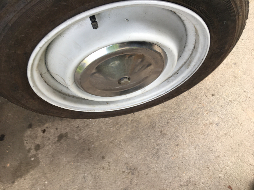

Messages : 1761

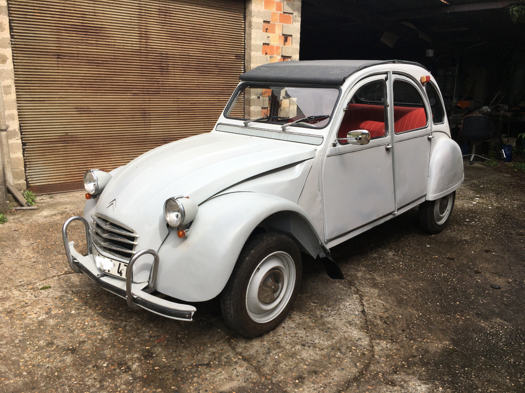

Ce matin, dernières préparations avant le Contrôle Technique de cet après-midi, 16 heures. Le soleil est revenu, ça ira mieux ainsi que sous la pluie battante d'hier...
J'ai posé les bavettes et les enjoliveurs :
Par contre, j'ai voulu coller les baguettes de bas de caisse avec de l'adhésif double-face d'une grande marque (3M). Il ne colle pas, même pas les doigts :enerve:
Ensuite, j'ai ajouté les accessoires indispensables :
Roue de secours et manivelle :

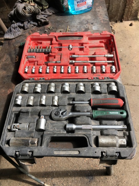

Pièces détachées (bobine, pompe à essence, rupteur, condensateur, fil de fer, tuyau d'essence..)
Et une petite caisse à outils :
Bon, la première communiante est prête !
La Reine, en majesté ;-)
Je vous dirai comment s'est passé le Contrôle Technique. Même si elle est en contre-visite, je vais pouvoir (enfin !) compléter le dossier à l'ANTS pour la demande de carte-grise..
Bonne après-midi à tous !
Messages : 17442
JPA_47 a écrit : 24 avr. 2025, 13:31 La Reine, en majesté ;-)
Si les cligno avant sont amovibles, je les auraient enlevés pour te pas donner le bâton pour me faire battre ... :siffle:

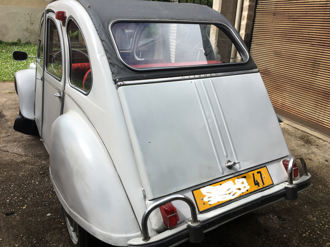

Messages : 9812
Bonsoir.
Elle est très belle.
A l'heure qu'il est, tu es le seul à connaître la sentence, positive je l'espère.🤞
Il y a un truc qui me chiffonne, c'est au niveau de la capote derrière, elle me semble distendue?
Sur le coup on dirait que le lunette arrière penche, non?
