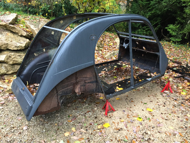

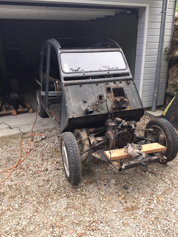

Bonjour à tous, après ma présentation dans la rubrique concernée, je lance un post ici pour commenter la restauration de la 2cv AZAM 1965 gris typhon de ma mère. Les remarques et conseils sont bienvenus!

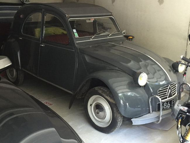

Avant le démontage! Elle ne paraît pas si mal en photo ;)

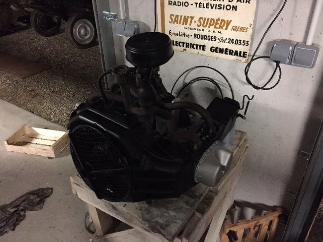

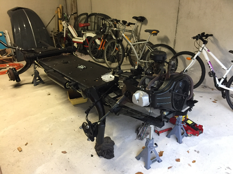

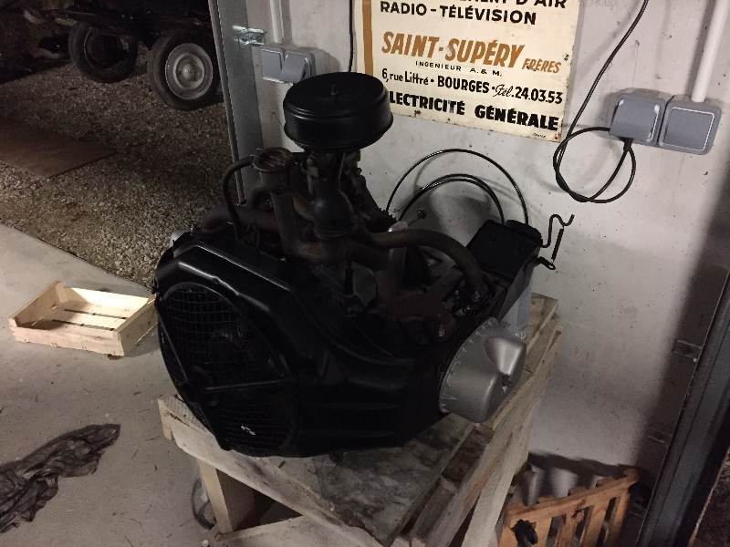

Un moteur neuf! (Enfin refait à 100%)

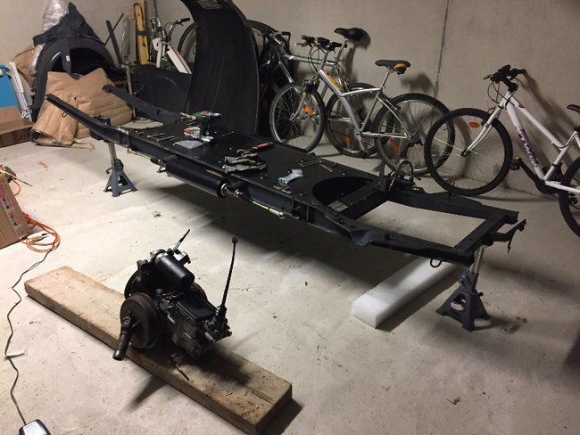

Le châssis neuf en cours de re équipement

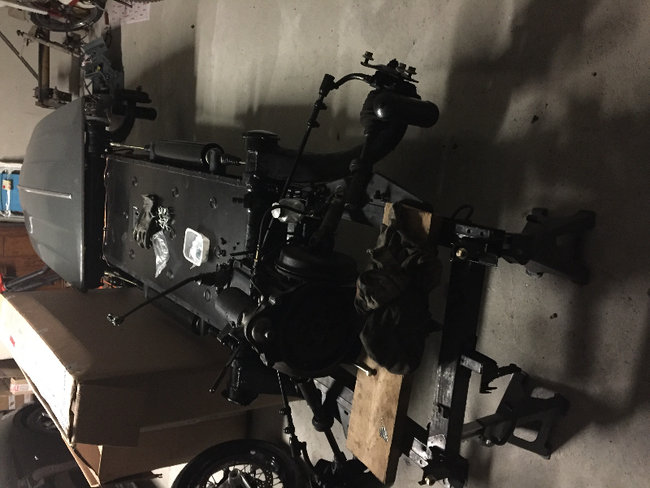

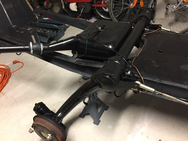

Une nouvelle photo de l'avancement. Les trains sont remontés, les freins aussi, le réservoir, et quelques babioles!

Ma carrosserie attend que je m occupe d elle et c'est la prochaine étape.
En attendant, un petit coup d'usinage et voilà les cales prêtes pour remonter le moteur et finir de le Re-équiper de ses accessoires, échappement, Klaxon, démarreur, silent bloc neufs, couronne centrifuge neuve.
Les durites cuivre de frein, et canalisations d'essence changées,
Mon châssis est maintenant presque prêt!

Messages : 16822
Re: Restauration 2cv AZAM 1965
C'est beau !! Y'a du boulot ... :shock:
J'adore la première photo ... avec les feuilles ! Très bucolique ! :pouce:

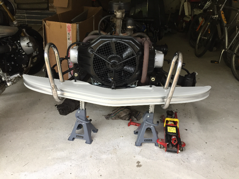

Une toute petite avancée ce weekend. Mais du boulot quand même pour remonter ce beau pare choc!.

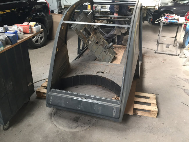

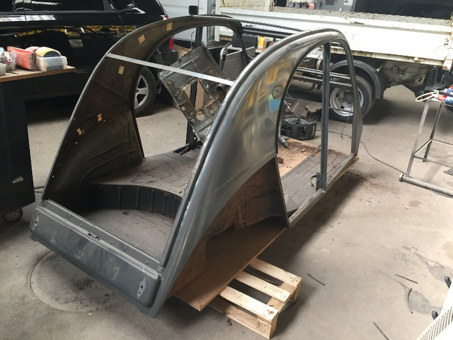

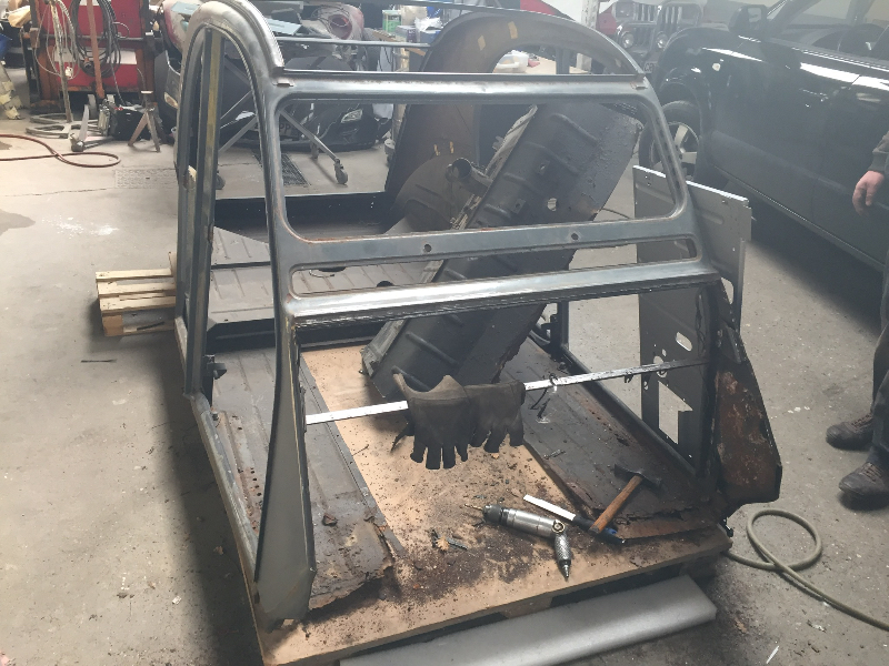

Ça y est l ensemble de la caisse est partie chez le carrossier. Au programme:
Changement des planchers, tôle de fond de coffre, bas de caisse, tablette de tableau de bord, peinture.
Mais cela risque de prendre du temps... mon carrossier faisant cela entre deux réparations...
3 ailes sur 4 seront neuves, et les 4 portes seront neuves aussi.
Ça avance doucement mais sûrement...

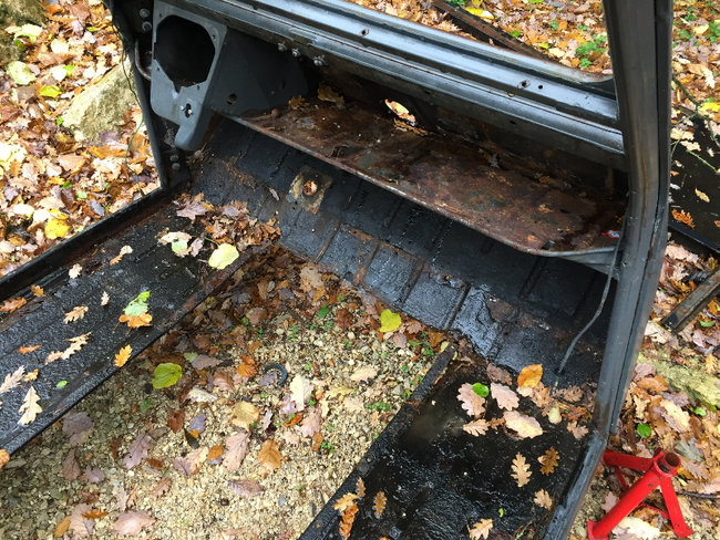

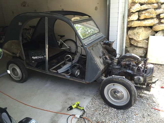

Bonjour à tous.
Le printemps est de retour, il est temps que la 2cv cesse d'hiberner!

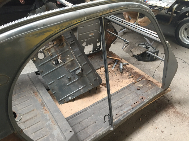

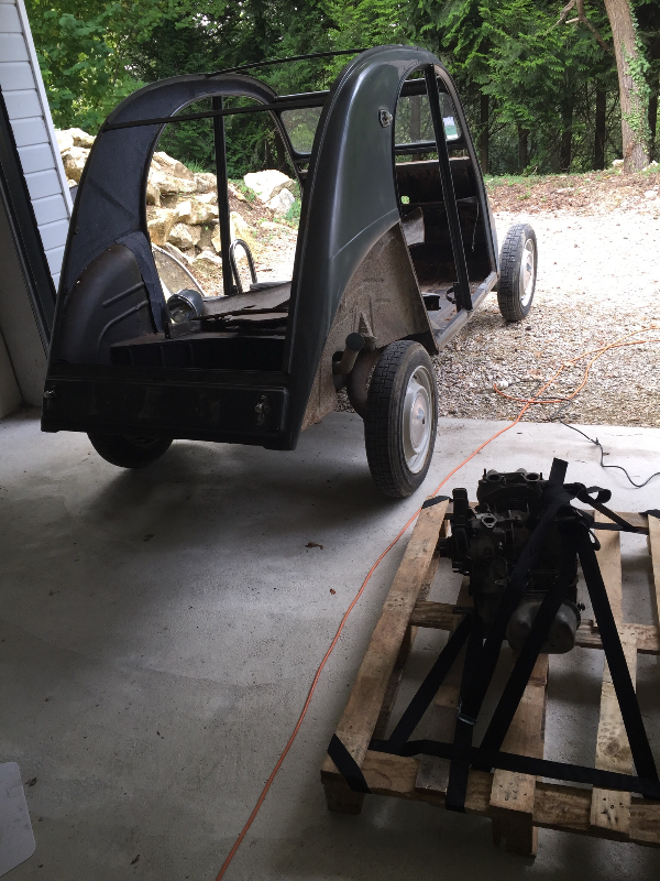

Hop hop hop, on découpe les parties malades:
Bon je ne pensais initialement pas changer la tôle de tablier, mais elle est bien malade... donc je change aussi...
Il ne restera finalement plus beaucoup de tôlerie de l auto d'origine, mais quand c est pourri c est pourri...
La tôle réparation est presque la même à la sortie de levier de vitesse près. Il va falloir adapter un peu.
Prochaine étape, la découpe des bas de caisse et des planchers.
Bon week end.
JG
