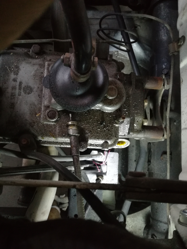

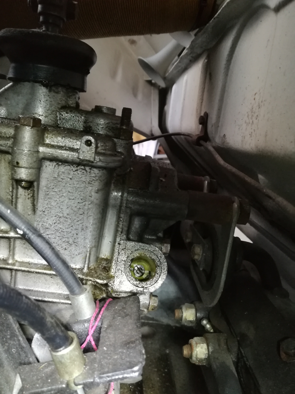

Bonjour à toutes et tous
Pour ceux qui ont suivi mes péripéties alternateur, je change de sujet avec le câble compteur.
Je pense que le bruit strident durant quelques centaines de mètres (sifflement aigu) provenait du câble de compteur
Bref je découvre que celui ci est déboité de son logement coté boite. Apparemment le câble serait en bon état et il suffirait juste de le replacer
Par contre je constate que chez les fournisseurs existe un guide plastique de pignon ?? Celui ci est il indispensable , je ne vois pas cette pièce sur le coté boite ?
De plus le boulon de maintien du câble se situerait en dessous de l'emboitement et serait un boulon M7x40 ?? Mais on parle aussi de goupille
Bon la tache semble plus ardue que prévu
Je suis donc a votre écoute de vos expériences

Ah oui ! Le bruit strident du câble de compteur mal graissé, ou détérioré, ou trop long ou trop court, c'est un classique. On aurait du y penser. :pense:
Pour la fixation sur la boite, il y a eu plusieurs configurations, et je n'ai pas de catalogue de pièces de rechanges assez récents pour savoir quand ça change. Mais sur une 2 CV 6 je pense que c'est un boulon.
Quelle année ta deuche ?

Millesime 1981, pour moi le câble semble en bon état, reste juste a trouver le mécanisme pour le bloquer, on voit bien sur la boite la gorge qui entraine le câble

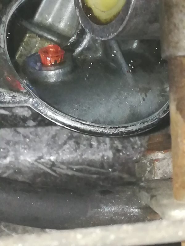

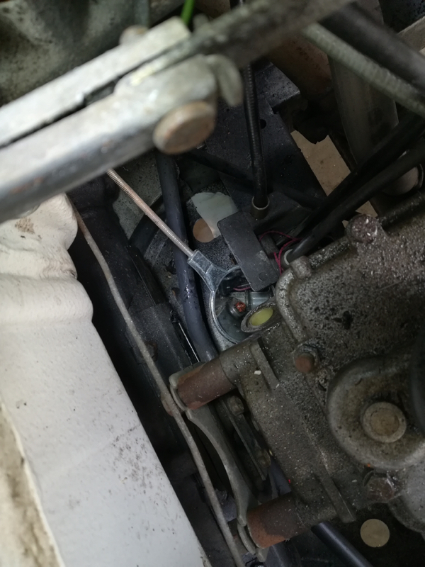

Le câble de compteur rentre bien dans son logement avec donc le guide plastique qui est resté en place
Avec un miroir j'aperçois sous le logement de la boite un boulon ??? S'agit il en l'occurence de celui qui maintient le tout ??
Peut être plus visible une fois nettoyé...

Re: Cable compteur coté boite sorti de sa gorge
Message par bomacars »

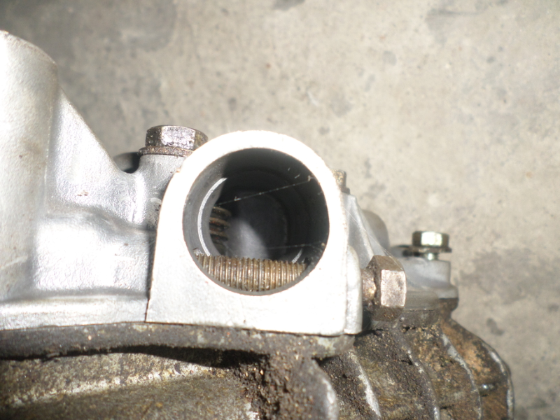

Au bout du cable de compteur il y a une gorge, la vis quand elle est placée empêche le cable de se retirer de son logement, question la vis est elle encore presente?, je ne pense pas puisque tu as su remettre le cable dans son logement
Si tu veux je peux te faire une photo d'une bv demontée

Voila

Merci pour la photo, c'est ce qu'il me semblait, il y a un boulon qui bloque le câble; apparemment sur la boite ce boulon aurait disparu mais je vais poursuivre les recherches car je n'ai pas pu pour l'instant rentrer une pointe ou une mèche dans le trou...

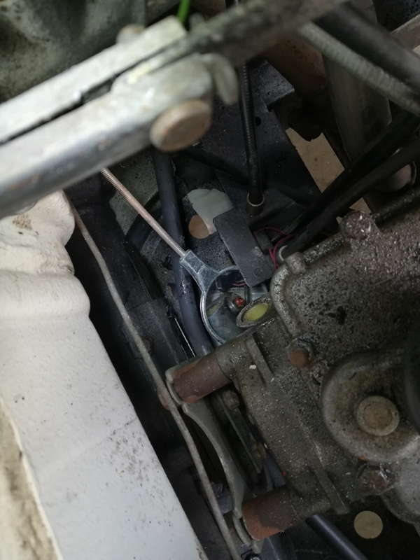

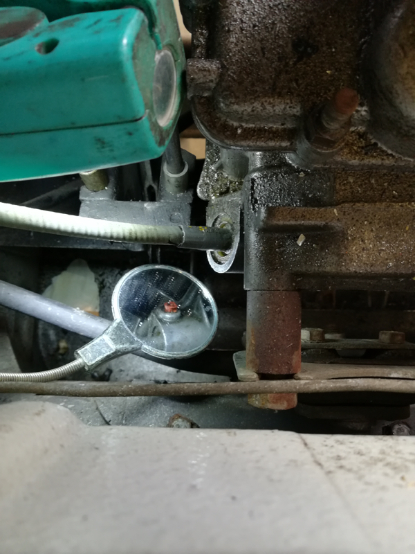

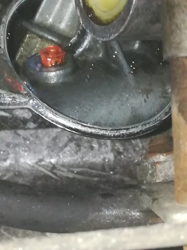

Après multiples contorsions, démontage de la joue d'aile pour plus de vision et d'accès j'ai bien nettoyé le dessous de l'accès du label sur la boite..
Voici les photos...??
A l'intérieur de la gorge du câble pas de trace de boulon, a l'extérieur donc j'ai l'impression que quelqu chose (une cheville bâtiment en plastique ??) a été rentrée de force dans l'emplacement du boulon
Ce qui me fait douter du bon état du filetage intérieur sur la boite. :(

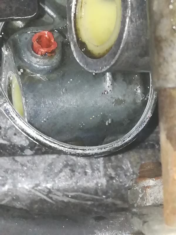

Aviez vous déjà vu cela ?? Quelle serait la solution si le filetage est HS , une Goupille ?

Re: Cable compteur de 2cv coté boite sorti de sa gorge
C'est une bidouille originale : remplacer la vis d'arrêt du câble par une cheville :shock:
Ca pourrait se faire en dépannage au bord de la route si on perd la vis. Mais là, effectivement, il est à craindre que le filetage soit abîmé.
Vérifie : ôte la cheville et essaye de visser une vis, c'est du 7 je crois...

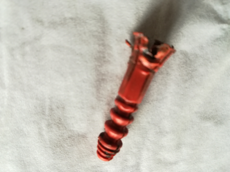

Voilà ce qui maintenait le cable de compteur sur la boite
Perso j'ai fait près de 4000 KM comme çà depuis que je l'ai achetée !!!
Bon en sortant la cheville du coup le guide plastique et le pignon d''entraînement sont venus
Je vais chercher un tuto pour remettre en place çà me semble plutôt sportif pour tout aligner
Le filetage du boulon de maintien doit être abimé je n'arrive pas a remettre un boulon de 7 .. et en passant par dessus le moteur ce n'est pas facile a apprécier
Tarauder dans cette position n'est guère plus aisé
Je me demande si en mettant une goupille fendue de diamètre 6 et maintenue donc en l'écartant à l'emplacement du boulon cela ne ferait pas l'affaire
A votre avis ..

Eh j'avais jamais vu ça :mdr: . C'était une solution, mais provisoire. Maintenant pour la goupille, je suis pas sur que ça soit la solution idéale, après par contre, que faire ? Je sais pas mon pauvre...

As tu essayé de passer le tarau correspondant?

Pas une goupille fendue, mais une goupille Mécanindus(ou goupille élastique) pourrait faire l'affaire, mais ce sera difficile à démonter car c'est un trou borgne ! Ou alors il faudra la laisser dépasser suffisamment pour pouvoir la sortir avec une pince.

Forer un trou de 3 ou 4 mm vers la vis de fixation du cable et y placer une goupille en serrage

Le probleme c'est pour la retirer :???: deja que c'est pas evident d'accès

Finalement en y allant avec précaution, et après une nuit de "bain" de lubrifiant j'ai pu revisser un boulon de 7 et revenir ainsi a un montage classique
Merci à tous pour vos conseils et encouragements
