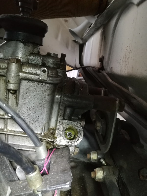

Millesime 1981, pour moi le câble semble en bon état, reste juste a trouver le mécanisme pour le bloquer, on voit bien sur la boite la gorge qui entraine le câble

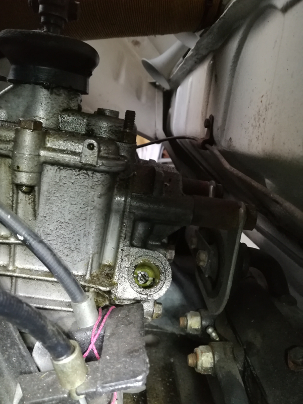

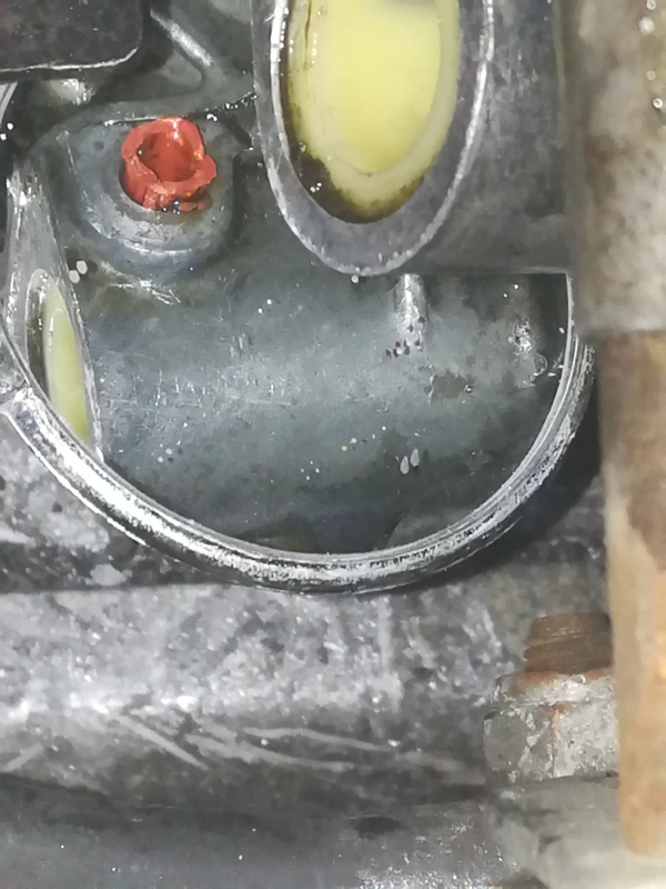

Le câble de compteur rentre bien dans son logement avec donc le guide plastique qui est resté en place

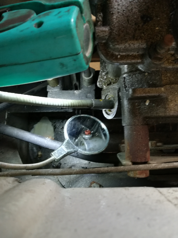

Avec un miroir j'aperçois sous le logement de la boite un boulon ??? S'agit il en l'occurence de celui qui maintient le tout ??

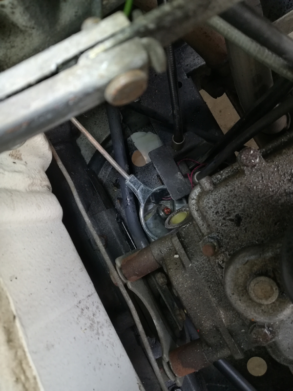

Peut être plus visible une fois nettoyé...

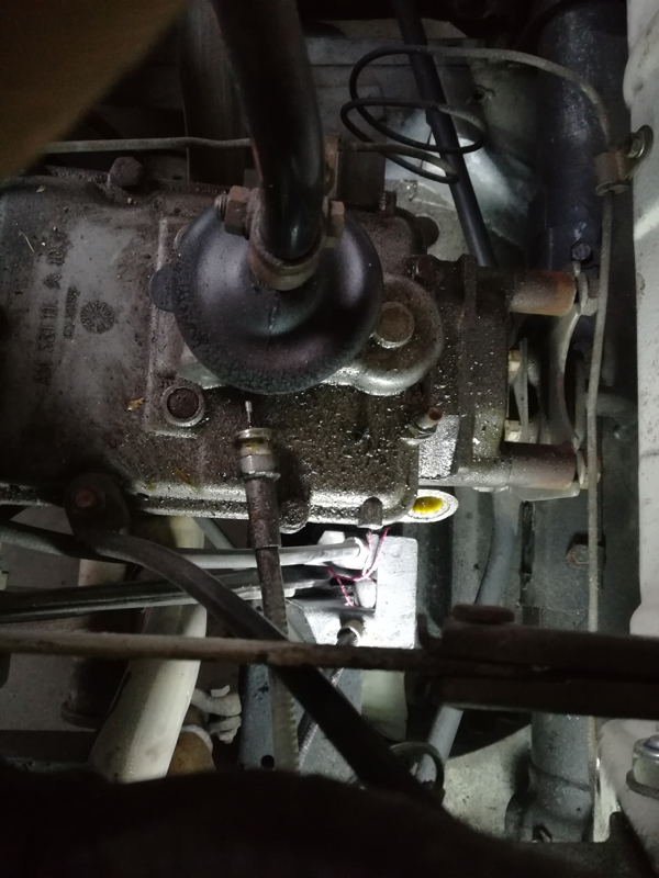

Au bout du cable de compteur il y a une gorge, la vis quand elle est placée empêche le cable de se retirer de son logement, question la vis est elle encore presente?, je ne pense pas puisque tu as su remettre le cable dans son logement
Si tu veux je peux te faire une photo d'une bv demontée

Merci pour la photo, c'est ce qu'il me semblait, il y a un boulon qui bloque le câble; apparemment sur la boite ce boulon aurait disparu mais je vais poursuivre les recherches car je n'ai pas pu pour l'instant rentrer une pointe ou une mèche dans le trou...
J'ai l'impression que tout cela a été bricolé
A suivre

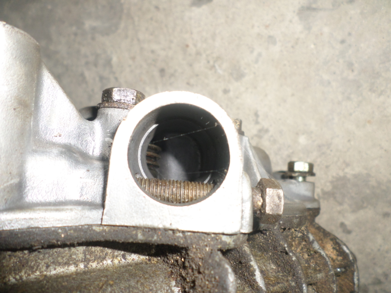

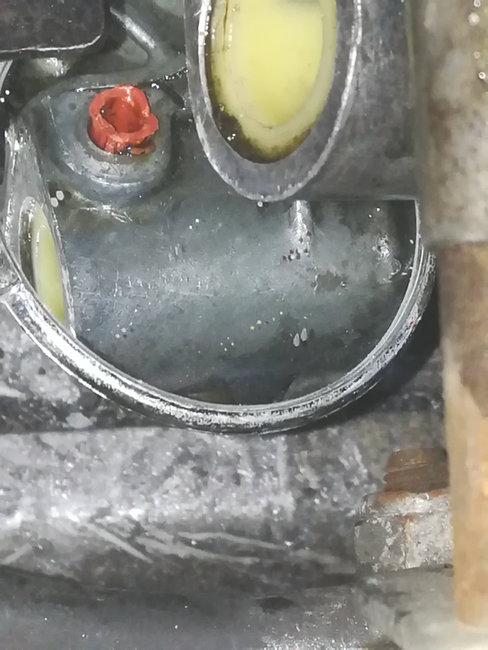

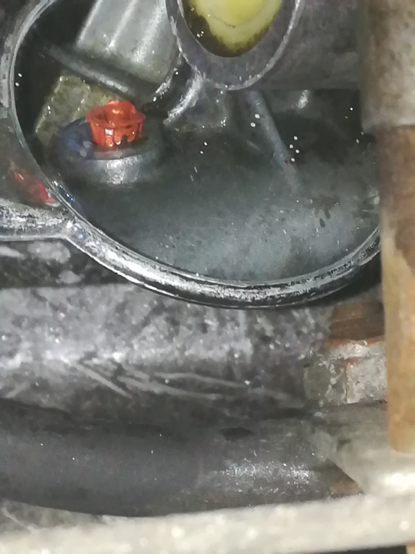

Après multiples contorsions, démontage de la joue d'aile pour plus de vision et d'accès j'ai bien nettoyé le dessous de l'accès du label sur la boite..
Voici les photos...??
A l'intérieur de la gorge du câble pas de trace de boulon, a l'extérieur donc j'ai l'impression que quelqu chose (une cheville bâtiment en plastique ??) a été rentrée de force dans l'emplacement du boulon
Ce qui me fait douter du bon état du filetage intérieur sur la boite. :( Aviez vous déjà vu cela ?? Quelle serait la solution si le filetage est HS , une Goupille ?
Re: Cable compteur de 2cv coté boite sorti de sa gorge
C'est une bidouille originale : remplacer la vis d'arrêt du câble par une cheville :shock:
Ca pourrait se faire en dépannage au bord de la route si on perd la vis. Mais là, effectivement, il est à craindre que le filetage soit abîmé.
Vérifie : ôte la cheville et essaye de visser une vis, c'est du 7 je crois...

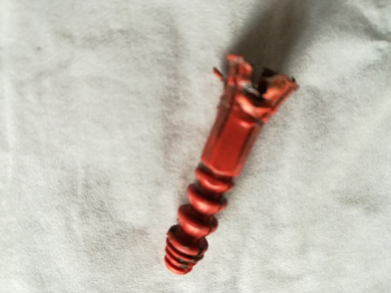

Voilà ce qui maintenait le cable de compteur sur la boite
Perso j'ai fait près de 4000 KM comme çà depuis que je l'ai achetée !!! Bon en sortant la cheville du coup le guide plastique et le pignon d''entraînement sont venus
Je vais chercher un tuto pour remettre en place çà me semble plutôt sportif pour tout aligner
Le filetage du boulon de maintien doit être abimé je n'arrive pas a remettre un boulon de 7 .. et en passant par dessus le moteur ce n'est pas facile a apprécier
Tarauder dans cette position n'est guère plus aisé
Je me demande si en mettant une goupille fendue de diamètre 6 et maintenue donc en l'écartant à l'emplacement du boulon cela ne ferait pas l'affaire
A votre avis ..
A votre avis ..
