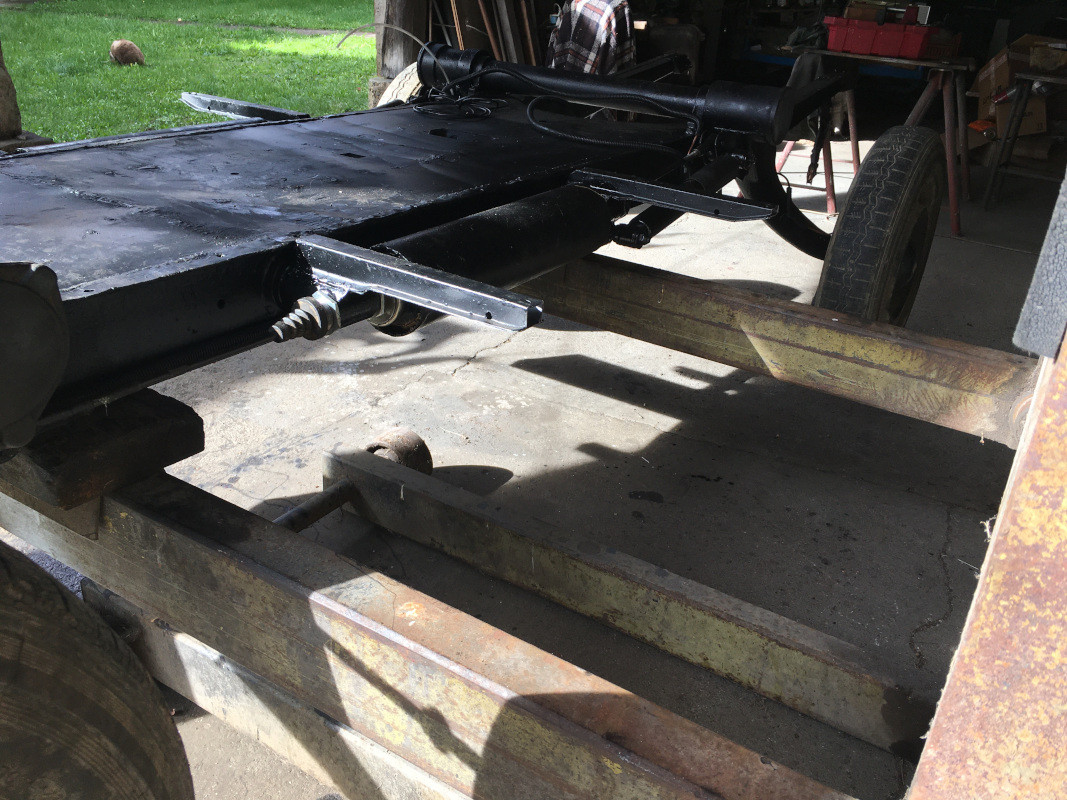

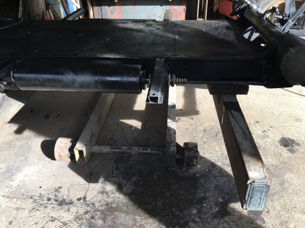

Ce matin, j'ai remonté les pièces de suspension (embouts de pots et écrous) que j'avais reçues, avec les dés et la tôle de guidage de la crémaillère.
J'ai réglé le positionnement des pots et (provisoirement) les hauteurs en ajustant les chapes au plus près des couteaux.
J'ai remonté le tout, après avoir largement graissé ces pièces avec de la graisse marine pour la suspension, et avec de la graisse ordinaire les éléments de la direction.
C'est quand même une grande joie de travailler proprement, avec des pièces neuves qui se montent sans difficultés !
Je cite le fournisseur, au passage, "Rétro Design" qui a envoyé les bonnes pièces (la tôle de guidage portait une étiquette rédigée.. en néerlandais ;-)), à prix correct et avec des frais de port raisonnables (6,90 €) Ensuite, j'ai remonté le maître-cylindre neuf, après avoir lubrifié les articulations du pédalier, le câble d'embrayage et passé un coup de taraud dans les filetages en 7 mm du châssis... Enfin, j'ai extrait le roulement NADELLA (que j'avais abîmé lors au moment du dévissage difficile des vis du volant moteur) avec un extracteur à inertie, semblable à celui qu'utilise mon dentiste pour déposer mes couronnes dentaires
Je le remplacerai par une bague de guidage en bronze, plus sécurisante à mon avis..
Voilà, on avance !
Prochaine étape : le remontage du moteur, après nettoyage et remplacement des segments de piston..
Bonne journée à tous

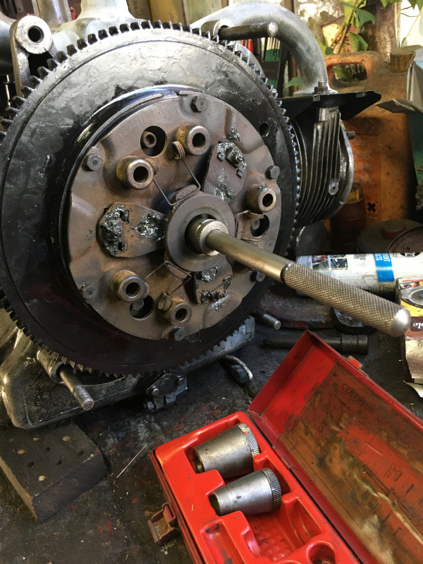

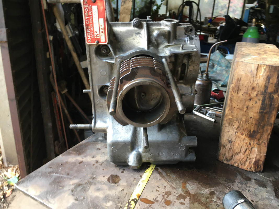

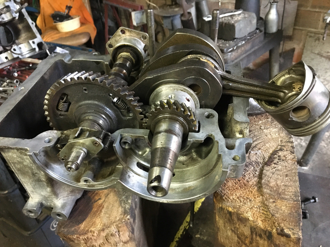

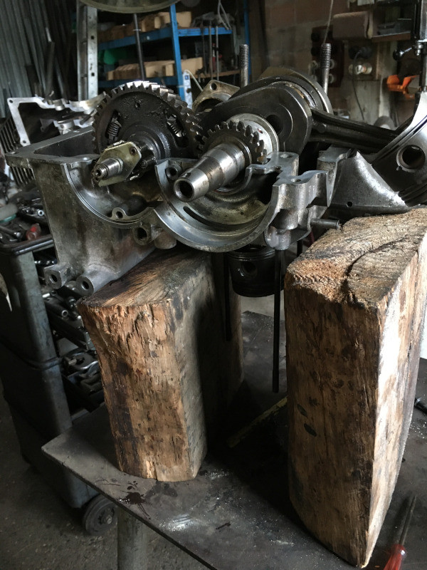

Ce matin, remontage de l'embiellage, de l'arbre à cames, de la pompe à huile (je me suis embêté à trouver sa bonne disposition !) et du tamis.
Assemblage des carters, serrage des écrous et des vis au couple... Mise en place des deux joints SPI avant et arrière.

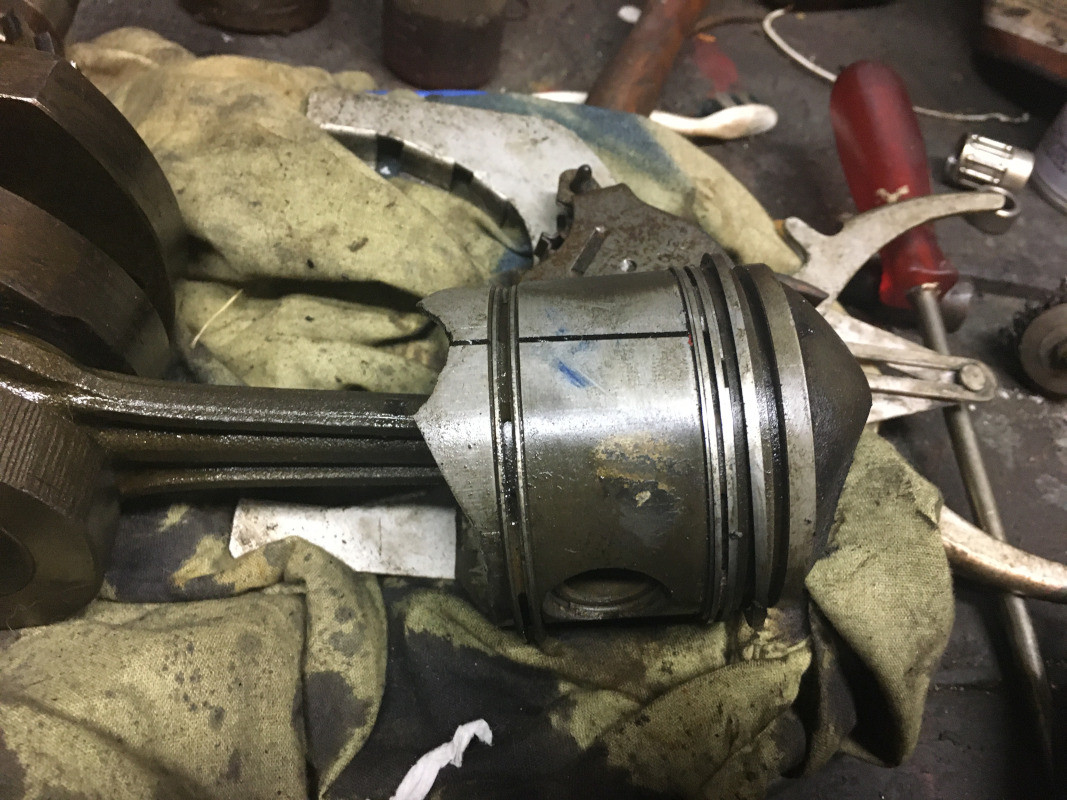

Ensuite, pose des segments, lubrification généreuse à l'huile moteur, tierçage et compression pour poser le cylindre.
Hélas, mon outil de compression de segments est bien trop volumineux, alors j'ai utilisé le système "D" avec un collier SERFLEX..
Bon, ce n'était pas trop mécanique, mais tout s'est bien passé ! Bon, je vous passe les détails, tous les restaurateurs et autres "mécaniciens" ont déjà effectué ce genre de travaux, ça ne vaut pas la peine que j'en rajoute !

A toute fin utile, la technique de René, ancien membre (René, si tu nous regardes ...

Merci @Deuchémoi , (et merci René !)
C'est effectivement une technique efficace et simple, moins blessante pour le piston que le SERFLEX "nu"...

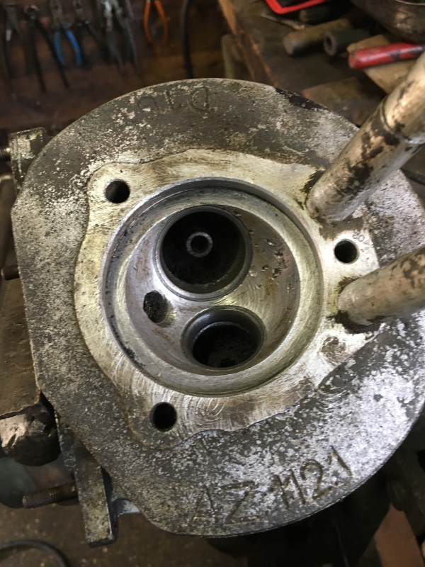

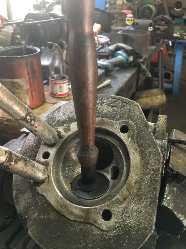

Ce matin, je me suis attaqué à la remise en état des culasses : nettoyage, dépose des soupapes, re-nettoyage...
Surprise : les soupapes sont usées, creusées... Ce n'est pas la peine de remonter ce genre de pièce après avoir fait même une partielle remis en état de l'équipage mobile.. Donc, avant de passer par la case "marchand"
et risquer de tomber sur des pièces disons... "passables", je suis allé déposer les soupapes des culasses du moteur d'origine de ma 2CV, celui dont une bielle était coulée (vous vous souvenez ?
Et là, meilleure surprise : les soupapes sont, disons, en meilleur état.. Légère variante : leurs segments d'arrêt ont trois gorges, les anciens n'en avaient pas. Ce serait un montage sur moteurs AZU après 1967...
Rodage léger : Et montage, avec les segments et coupelles appariés.. Attention ! Sur cette dernière photo, je n'ai fait que positionner la culasse pour vérifier que les joints d'embase des tubes enveloppes plaquent correctement sur leurs sièges, mais le montage n'est pas définitif !

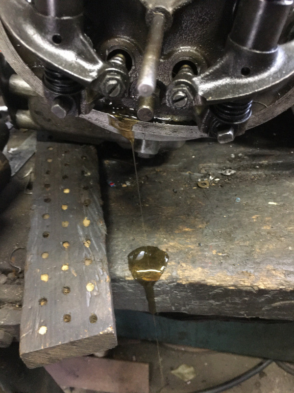

J'ai voulu tester la souplesse de ces joints, ayant lu ici et là, plusieurs fois, que ces pièces vendues par des marchands en ligne, laissent fuir l'huile..
A bientôt, bonne fin de journée à tous

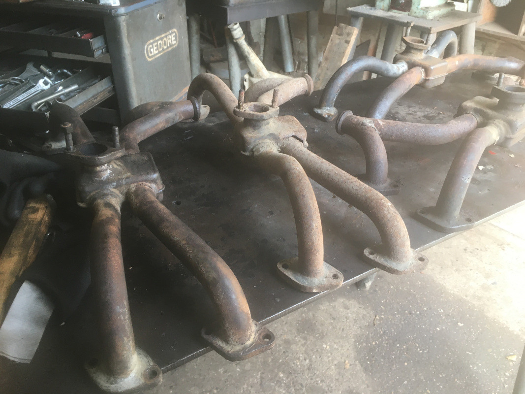

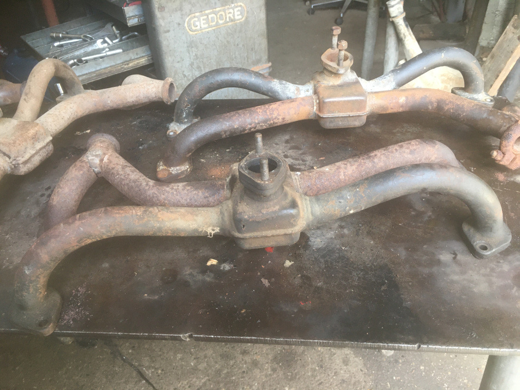

Ce matin, c'était la suite du remontage du moteur : pose et serrage (provisoire) des culasses, avec mise en place des joints d'étanchéité des tubes enveloppes (j'avais acheté ceux vendus par CIPERE, et je les ai bien graissés avant de les positionner dans leurs cuvettes, puis de les enfiler sur les tubes), mise en place de l'allumeur, après remplacement du rupteur et du condensateur par des pièces issues des stocks du paternel), pose du volant moteur (j'ai gardé les vis d'origine, serrées un peu au-dessous du couple prévu, et montées avec du LOCTITE "frein filet moyen"), puis réglage de l'angle de came et du point d'allumage, pose du réfrigérateur et des tubulures de graissage des culasses...
Je suis les étapes de remontage explicitées dans le manuel de réparations, volume "remises en état" Arrive maintenant l'étape de la pose de la tubulure d'admission-échappement afin pouvoir serrer les écrous de culasse au couple, et régler les jeux des soupapes.
Je n'en manque pas : Mais aucune n'est vraiment en état, elles sont toutes plus ou moins percées...
Je vais, durant la semaine prochaine, les vérifier (et sans doute, les passer dans un bain d'électrolyse pour enlever le plus de rouille interne que possible) et user du semi-automatique pour les réparer.
Je ne manquerai pas de vous en parler prochainement, sachant que j'aurai le réservoir et les pots d'échappement à réparer de la même manière..
Je dirai tout de suite que je connais les risques des soudures des réservoirs, et les dangers inhérents au dégagements de vapeurs explosives.
Je le remplirai d'eau, bien sûr, au moins aux trois-quarts, avant de tenter une quelconque soudure, soyez rassurés !
Bon week-end à tous, merci de me lire !

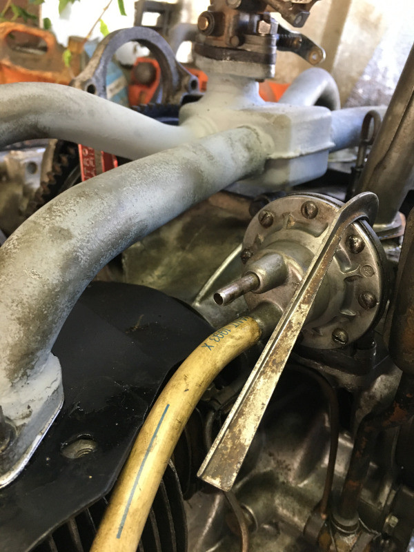

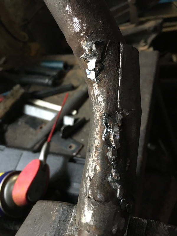

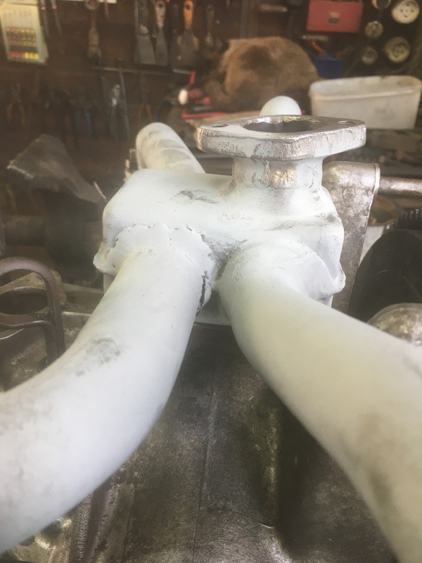

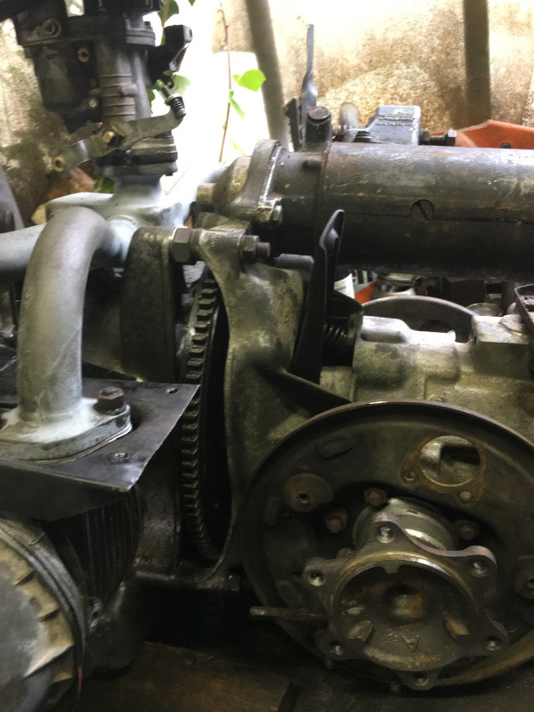

Ce matin, nettoyage, remplacement des gaines des fils du stator et des cosses de la dynamo, léger toilage du collecteur de l'induit et pose de la dynamo : Puis, nettoyage et soudure de la "meilleure" (traduction : "la moins pourrie") des tubulures que je possède.
Après l'avoir plus ou moins bien fixée à une table métallique horizontale, j'ai fait quelques points au MIG (enfin, plutôt au semi-automatique ou MAG, puisque j'utilise du un mélange Argon CO2 comme gaz)
Après ébarbage et peinture au zinc, pose de la tubulure.. En commençant à la serrer, enfer et damnation ! La soudure a cassé, un peu à côté ! En agrandissant : Bref, on efface tout et on recommence ! Je vais devoir mieux l'assujettir d'une façon plus ferme...
A bientôt, je vous dirai comment ça se passe !
Bonne après-midi !
Bonne après-midi !

Bon après, il y a le bon coin, on y trouve des collecteurs pour pas cher.

J'ai pensé en effet, à en chercher une autre, mais je sais que ces tubulures sont fragiles, et je crains de tomber sur pas mieux que les miennes... sinon pires !
Sachant qu'à distance, il faut faire confiance.
De plus, les vendeurs ne veulent pas toujours envoyer leurs pièces, d'autres refusent les paiements par chèque, et/ou ne veulent pas donner leur IBAN pour faire un virement...
C'est vrai que les arnaques en ligne sont fréquentes, je comprends certaines attitudes frileuses, préférant vendre en face-à-face...
Beaucoup de pièces sont vendues en lot, parfois importants, avec une ou deux pièces "intéressantes" au milieu, il faudrait des achats groupés, car il semble que les pièces des modèles après 1970 sont les plus nombreuses.. Et sans doute aussi, les plus demandées..
Le mieux, c'est d'aller sur place... Parfois loin, avec le risque de tomber sur des pièces pas meilleures que les miennes..
Bref, ce n'est pas plus simple que de sortir le MIG
A suivre, je vous dirai comment je m'en sors, si je m'en sors
Bonne journée à tous, à très bientôt !

Mince !
Je ne m'y suis jamais collé, mais j'avais lu ici et là que pour ce genre de soudures sur de la fonte il n'était pas inutile de préchauffer (chalumeau) la pièce largement autour de la zone à souder, et également de la 'post-chauffer' pour mieux répartir les contraintes...
Peut-être aussi que de monter la pièce 'chauffée' sur la partie centrale au moment de la mise en place permettrait d'éviter d'avoir à nouveau ce problème...
Bon courage !
Mince !
Bon courage !

Oui, @Damien25 , mais ce n'est pas de la fonte... C'est de la tôle, certes, un peu épaisse, mais c'est de l'acier à ferrer les ânes, comme disait mon père...
Finalement, après décapage, inspection et test à l'essence, ça n'a pas l'air de fuir..
J'ai donc laissé comme ça..
J'ai à nouveau, démonté la dynamo, car je n'avais pas assez bien isolé les fils du stator et surtout les cosses... Ensuite, j'ai posé l'embrayage, que j'ai conservé. Un vieux mécanisme "VERTO" en bon état, ça dure ! Un peu de graisse sous les doigts, un centrage aux "petits oignons", et ça roule ! J'ai ensuite serré les écrous de culasse au couple (le goujon inférieur m'a paru bien court, d'ailleurs...), puis ceux de la tubulure, et réglé les jeux des soupapes, à 0,20 mm.
J'ai terminé la matinée avec l'inspection du réservoir et des silencieux primaires et secondaires... En résumé, des passoires !
Mais je vais tenter de les sauver, je vous dirai ! Bonne après-midi, merci de me lire !

Ces derniers jours, je n'ai rien fait d'exaltant, sinon, le démontage complet et le nettoyage du carburateur à l'essence, aux ultrasons, pour finir au diluant.
Et montage sur la tubulure d'admission, aucun souci pour le moment.

Ce matin, il ne faisait pas chaud à l'atelier (3°C !), je suis donc resté à l'intérieur, même si j'ai commencé à vouloir souder les cornières de renfort de la carrosserie avant démontage des bas de caisse et des planchers.
Je les ai fixées avec des pinces étau, à 13,5 cm du bas de caisse, comme précisé dans le 2CV Expert, tome 2.
Comme je voulais souder un cornière de 2,5 mm d'épaisseur, j'ai monté la tension à 31V (comme précisé sur le manuel), mal m'en a pris..
Catastrophe ! Je suis arrivé à faire.. un trou dans le pied milieu, certainement trop d'intensité.
Je suis donc revenu à l'établi, et essayé de souder une tôle de réparation de la sortie du pot de détente. Je précise que le pot est en excellent, à part les trous dus à la corrosion sur le tube de sortie. J'ai commencé par enfiler le tuyau de sortie sur un tube cuivre d'un longueur d'un mètre, que j'ai serré à l'étau, ce qui me permettait d'orienter la pièce à souder comme je le voulais....
J'ai commencé à souder à 16V, puis je suis passé à 18V, ça allait mieux...
Je n'ai pas fini, je vais doucement, je suis même arrivé à (presque) boucher un trou... Bon, la prochaine fois, je retenterai la soudure des renforts... avec moins d'intensité !
Bon week-end à tous !
