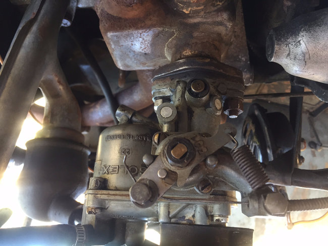

J'ai une AZAM 1967 et je souhaite changer mon carburateur Solex 22 (comme lisible sur la photo) mais je n'en trouve pas, que carburateur serait compatible ?

Sur une AZAM de 1967 le carburateur est un 28 CBI (avec embrayage centrifuge) ou un 28 IBC (sans centrifuge).
Les 22 (22 ZACI) c'était sur les types A, et les 25 (CBI et IBC) sur les AZ avant 1963.
22, 25, 28 c'est le diamètre du carburateur en mm.
Le numéro sur le coté de la cuve ce n'est pas le type de carbu mais l'ajutage, si je ne me trompe
On en trouve chez des marchands, mais pas toujours.
Ici par exemple:
https://www.cipere.fr/fr/Citroen-2CV/Al ... /ANR10287/

J'ai le même carbu sur mon azlp, en fait j'avais des morceaux d'un 26 cbi et d'un 28 cbi également. J'en ai fait un avec trois, et ça marche très bien. Les carburateurs d'Az et azam sont tout à fait compatibles, mais pour une azam de 67, pour être conforme à l'original, il faut monter un solex 28 comme le dit bobBerti a écrit : que carburateur serait compatible ?
- Âge : 58
Re: 2 CV Carburateur Solex 22
Si tu mets un 26 à la place d'un 28, tu va perdre en puissance, déjà qu'il n'y en a pas beaucoupMath 2cv a écrit :
Et inversement, si tu mets un 28 à la place d'un 26, ça n'a pratiquement aucun intérêt puisque le diamètre du trou de la pipe d'admission n'est que de 26 !
Ce n'est pas qu'une question de conformité à l'origine, c'est aussi pour la bonne marche du moteur.

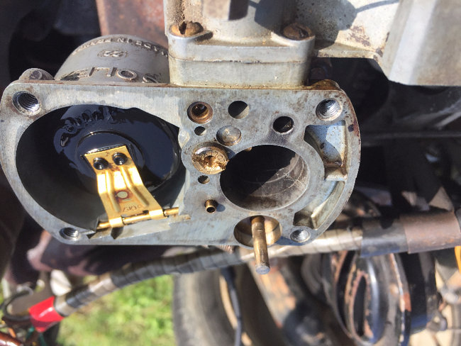

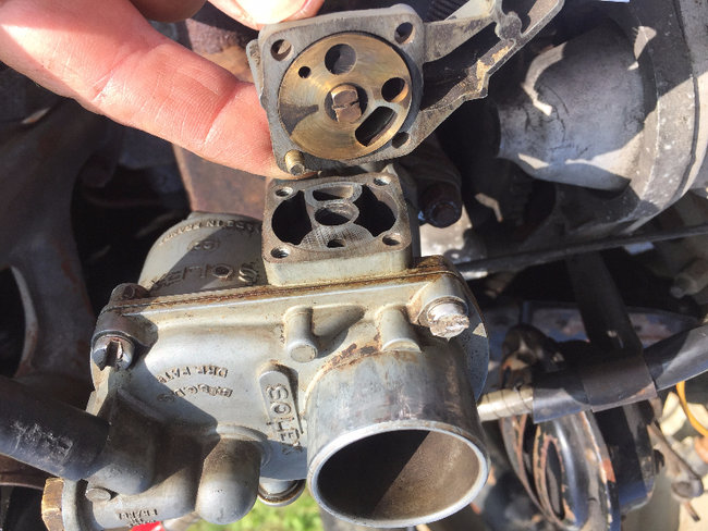

Je viens vers vous pour trouver une bonne idée car je suis bloqué. AZAM 67, simple corps.
Voici où j'en suis : je tourne nickel au ralenti mais lorsque j'accélère, le moteur ne monte pas dans les tours et va jusqu'à s'étouffer, et c'est encore pire en bloquant le levier de la pompe de reprise.
Ne sachant pas trop quoi faire, j'ai réussi à trouver un autre carbu (que je vais nommer "carbu2")pour tester le remplacement de mon carbu d'origine ("carbu1"). Ce nouveau carbu2 ne donne pas assez de pêche pour avancer. j'ai remarqué qu'il n'avait pas le "pointeau" de la pompe de reprise, ce qui explique peut-être qu'il ne donne pas assez de puissance ? Et je ne vois pas comment démonter le pointeau de la pompe de reprise du carbu1 pour le mettre sur le carbu2, est-ce faisable ?
Avez-vous une idée ?

[quote="Berti"]Je viens vers vous pour trouver une bonne idée car je suis bloqué. AZAM 67, simple corps.
il est vrais que pour azam de 67 , c’est un 28 cbi,mais il y a pas de pompe de reprise sur un 28.
c’est le starter , pour ton soucis, voila les contrôle a faire pour un moteur qui s'étouffe a l'accélération !
1 contrôle si le volet du starter fonctionne bien quant tu tire et repousse le câble.
2 contrôle si le volet du papillon s’ouvre et ferme bien quant tu accélère.
3 contrôle état des vis et condo, et bien régler 0.40 et avance avec la pige .
4 contrôle le débit de la pompe a essence,( voir si elle remplie bien le carbu).
5 contrôle si tu a pas une prise d'air,sur collecteur ,admission ,pied du carbu,ou axe du papillion.
voila fait le tours de tout ça ,

J'ai bien un CBI 28. Le débit de la pompe à essence est bon, concernant le starter, il semble bien fonctionner (le moteur monte bien dans les tours quand je l'actionne), la photo ci-dessous montre le volet tournant :
J'ai aussi une fente au niveau du collecteur d'échappement mais cela ne devrait pas avoir d'influence sur mon pb ?
Merci de ton retour
Concernant le pompe de reprise, si il n'y en a pas, à quoi correspond la tige verticale que l'on voit en haut sur la gauche du carbu de la photo ci-dessous ?
J'ai en effet un peu de jeu au niveau de l'axe du papillon qui peut amener une prise d'air, mais comment réparer cela ?
Merci de ton retour

C'est la tige qui fait fonctionner le frein de ralenti. Il y a un ressort dessous, et quand le carburateur est remonté, ce ressort sert en gros à freiner la tige d'accélérateur lorsque celui ci est relâché. Ça ralentit le retour au ralenti puisque ça agit sur la pédale d'accélérateur. Et ce n'est présent que sur les deuches avec embrayage centrifuge. (je sais pas si j'ai été comprisBerti a écrit :Concernant le pompe de reprise, si il n'y en a pas, à quoi correspond la tige verticale que l'on voit en haut sur la gauche du carbu de la photo ci-dessous ?
- renato13
- Messages : 11472
- Ma deuche : azlp grise 1960
- Localisation : istres
c'est ça ,cette tige apui sur le piston du frein de ralenti, c’est pour pas que le ralenti
baisse trop vite et trop bas , pour pas que le moteur se trouve en roue libre lors des passage des vitesses
ou ralentissement,
