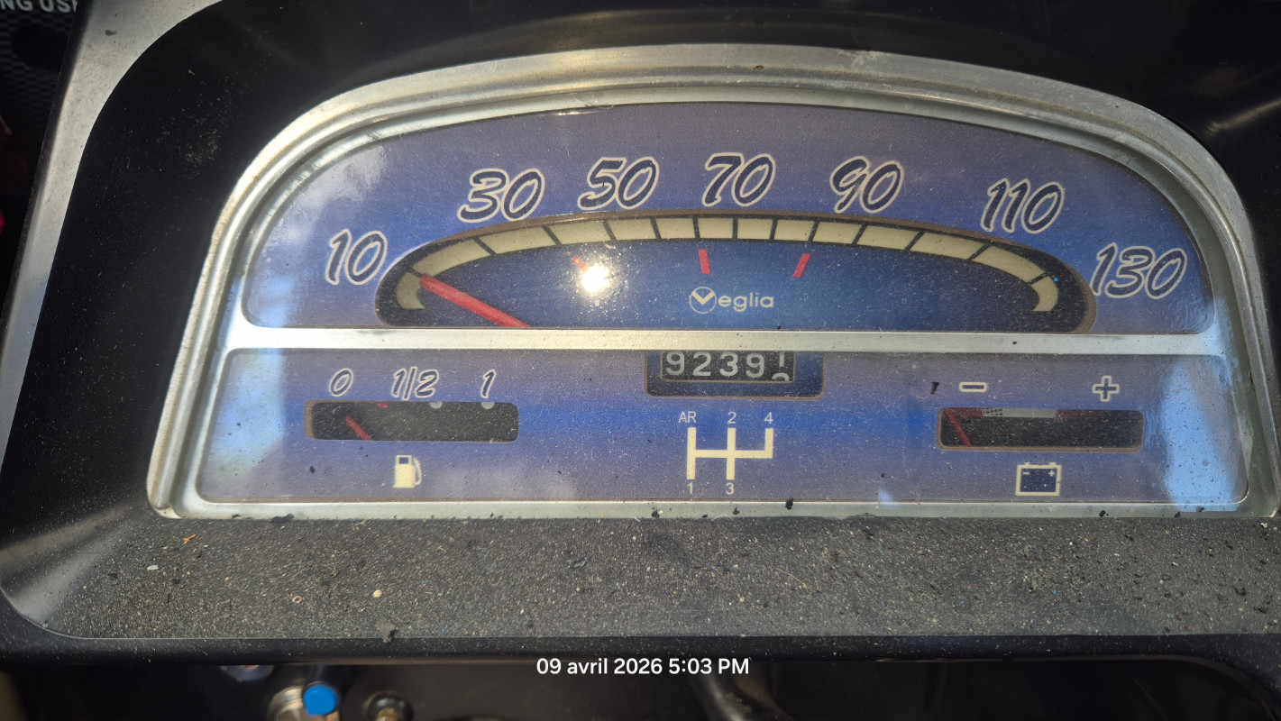

Tu es à 4000 tours à 87 km/h ? Tu as quoi comme boîte ? De dyane 6 ? Normalement sur une 2cv6 c'est 20 km/h par 1000 tours.
akoirium
Messages : 1706
Localisation : albi
Âge : 44
Message par akoirium »
Ewwanuel a écrit : 09 avr. 2026, 18:58
boite d'origine
compteur GPS ... et c'est cohérent :
20X4= 80 km/h :wink:
Bon ok le bridage allumage électronique.... c'est pas un rupteur de F1 .... donc ca commence a bien " rupter " a 4100 tr/min ...

akoirium a écrit : 09 avr. 2026, 19:04
boite d'origine
Heu t'as mis 87 😁

Je la connais ma titine ! .... c'est le flash a 76 km/h et les 45€ qui me sert de référence :gnark: :mdrr:
donc oui....87 réel
