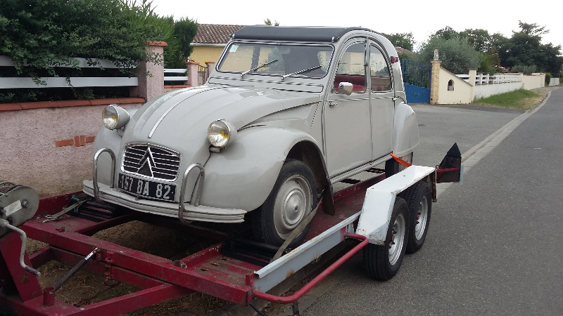

Merci, je vais regarder..
Voici pour info ma 2cv

idem pou moi c'est un centrifuge.Belle azam; :tchin:
