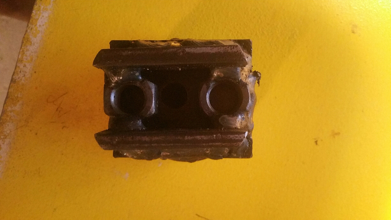

Tiens voilà des photos de l'outil que je me suis fabriqué, c'est pour les bagues à 4 ergots mais le principe est le même.

Malheureusement pour moi je ne suis pas équipé comme vous les gars, mais j'ai une vieille connaissance chef atelier chez Citroën à qui je vais rendre visite...
Wait and see, j'espère qu'il aura à me prêter.

A moins que ça soit moi qui ai mal compris.lucky40 a écrit :
Je pense qu'il a voulu dire 0.3 cm de jeu...3/10ème quoi ...parce que 3 cm c'est plus du jeu...
3cm j'en suis presque sûr, cela pourrait venir de la rotule de direction ?!
Parce que lorsque je prends la roue, j'ai vraiment l'impression qu'elle bouge horizontalet vertical.
Je débute dans la mécanique 2 CV!!
Pourriez vous me dire quels outils spécifiques je dois me procurer pour réaliser ses travaux?
- chasse goupille de 8mm
- lucky40
- Messages : 3424
- Ma deuche : AK400 76
- Localisation : Haute Lande
Re: Jeu pivot bras avg 2cv résolu
Si je comprends bien le jeu dont tu parles ( 3 cm ) est celui que tu constates lorsque tu fais aller la roue de droite à gauche et non pas de haut en bas ? C'est ça ?
