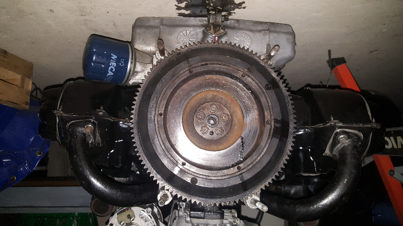

Donc voici les photos de mon volant moteur, embrayage et boite !

les photos que tu montre,se n'ai pas un embrayage centrifuge, contrairement a se que tu nous a dit,
ta boite ,elle oui est pour un centrifuge,mais il a du etre supprimer on peut le faire, bref d'apres tes photos tu a un classique donc
le mecanisme que tu montre cest de la merde en barre, voila se quil faut faire sur ta 2cv pour faire un travail corect,
tu nous dis deux fois les rivets pète du disque,,si tu conduit corectement,et tu fait pas calé ton moteur,ton disque ne doit pas cassé
sil casse cest quil est toujours en force,et les rivets casse,
alors voila se que je te conseille,
1 tu change ton roulement pilote dans le volant moteur, ( voir la vidéo que j’ai mise sortir roulement a la mie de pain .)
2 monter un mécanisme a 3 doigts, avec le disque qui va avec et butée, le disque avec gros déport du moyeux , vu que ta boite
a des cannelures courtes, vérifie le bon coulissement de la fourchette,et du disque sur les cannelures, après çà tu devrait plus avoir de problème.
et change de fournisseur, çà sera guerre mieux mais!!!!

François44 a écrit :Normalement, les mécanismes à diaphragme sont plus progressifs et plus "doux" encore faut-il qu'ils soient réalisés correctement (qualité du diaphragme surtout)... :roll:
En PL, on ne trouve plus que ça...
Oui je suis tout a fait d'accord avec toi il sont plus progressifs, mais c’est la qualité qui est pas, beaucoup on des problème avec,
mais c’est vrai aussi faut pas généralisé certain tienne sans problème!!exemple de Viv ,il pète les rivets du disque ,grande chance que le mecanisme

Ok, merci beaucoup
C'est donc ce kit qu'il faut que j'achète ?
http://www.2cv-distribution.com/Embraya ... t-602.html

Viv a écrit :Ok, merci beaucoup
Oui se kit et parfait , jai oublier de te dire passe un petit coup de toile grain fin sur la glace de friction du volant moteur
pour lever les traces de l'autre disque, et avant montage passe ton disque a blanc dans les cannelures de la queue de boite
et mais une noisette de graisse dessus, et n'oublie pas de commander le roulement ou bague pilote du volant.a faire avant
montage du kit,, la au moins tu sera tranquille 200/300 km !!!! je rigole , c’est pour un moment .

Oui, j'ai bien vu que c'est un système à diaphragme, mais je n'ai jamais vu ce genre de diaphragme.renato13 a écrit :bob41 a écrit :
Jamais vu ce genre de mécanisme de merde... :shock: :shock:
Tous les vendeurs n'ont pas de mécanisme à trois doigts.
Va voir chez Rénov 2CV et Méhari 36, et chez MCDA. Laisse tomber Cassis, ils n'ont pas de mécanisme à trois doigts et en plus ils sont très chers !
bonjour bob , pour info!!c’est mecanisme a diaphragme c’est pour remplacer les trois doigts chez certain fournisseur, mais c’est une merde ,
un sur deux le mécanisme merde, ou casse sur la porter la ou la butée se pose , j'en avais monter un sur la mienne , il a pas fait
300km a peut prés , la butée a passer a travers les lamelles du mecanisme, :flingue: :flingue:
Je confirme tout ce qu'a dit René. J'ai galéré six mois sur ma Dyane après avoir monté une saloperie à diaphragme soit disant compatible :(
Finalement j'ai remis comme à l'origine, mécanisme à trois doigts, butée graphite, et ça va bien. Sauf que comme les disques sont partout de la même saloperie, ça commence à brouter :enerve: :enerve:

Une solution : faire regarnir ses anciens disques ; je l'ai fait pour mon tracteur et quand j'ai vu la qualité du travail réalisé et le prix plus que raisonnable, (je me demande si parfois ce ne serait même pas moins cher que du neuf ?) je pense que je vais tout leur faire regarnir mâchoires, embrayages, frotteurs et même coupelles de pot si nécessaire : http://www.restauration-frein.fr/

Je viens de retrouver la facture de SCIN pour l'embrayage de mon Pony : 60 € ttc pour un disque Ø entre 180 et 200 mm épaisseur garnitures de 3.0 à 4.0 mm , travail effectué : dépose des garnitures anciennes, microbillage du disque, peinture type galvanisation à froid du disque, pose et fourniture des garnitures rivetées, collées ...

zamzam a écrit :Je viens de retrouver la facture de SCIN pour l'embrayage de mon Pony : 60 € ttc pour un disque Ø entre 180 et 200 mm épaisseur garnitures de 3.0 à 4.0 mm , travail effectué : dépose des garnitures anciennes, microbillage du disque, peinture type galvanisation à froid du disque, pose et fourniture des garnitures rivetées, collées ...
Tu s raison, c'est sûrement une bonne solution.
j'ai fait recharger les mâchoires de freins avant de ma type A (ces mâchoires ne sont pas refabriquées), par SCIN : travail remarquable, elles sont comme neuves. Ils microbillent et repeignent toute la partie métallique, c'est magnifique ! Et pour 65 euros, frais de port aller et retour y compris. C'est raisonnable.
