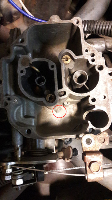

Bonsoir à tous,
Tout nouveau sur le forum mais déjà beaucoup de questions... :D

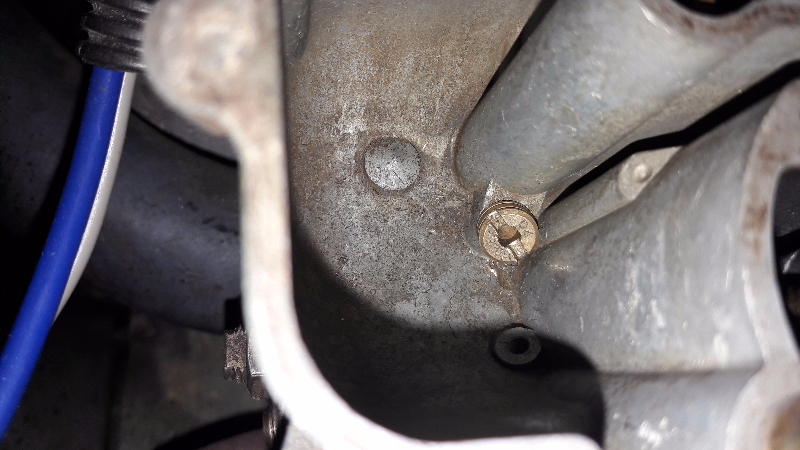

J'ai un carburateur double corps 26 35 CSIC CIT 195 sur ma méhari (le moteur et le carbu ne sont pas d'origine) mais après pas mal de problème pour régler le ralenti je me suis aperçu en le démontant qu'il manquait quelque chose:
Je ne sais pas comment ce gicleur a pu disparaitre (magie?) mais du coup je pense avoir trouvé pourquoi mamie est autant capricieuse.
Le problème c'est que je ne sais pas ce qu'il me faut en terme de référence. Je pense qu'il s'agit du gicleur primaire mais il y a plusieurs diamètres et je ne sais pas quoi commander.
Pourriez vous m'aider?
Xavier

:salut: Donc il s'agit du gicleur principal du 1er corps et c'est un 120. :wink:

Un complément à ma question: Le gicleur secondaire a du coup bien un diamètre de 70 ?
En fait la question est: Est ce que c'est le diamètre qui est noté sur le gicleur secondaire ?
Messages : 3330
Re: Gicleur absent
Oui 70 pour le gicleur du 2éme corps. :wink:
