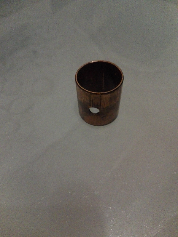

Ma question concerne la bague du vilebrequin côté boîte. Effectivement, un jeu (minime) était présent avant démontage au niveau de cette bague, ainsi que des traces d'usure (bien évidemment, jusque là.) Du coup, je cherche à la remplacer et ai trouvé mon bonheur. Le problème c'est qu'il y a en a 2 différentes. Une de 47.5 (côte réparation comme ils disent) et une de 48 en diamètre intérieur. J'ai mesuré mon vilo, et je suis à 47.90 environ. La bague actuelle est fendue, ce qui lui permet de venir se fermer et bien serrer le vilo au moment de la fermeture des carters.
Laquelle faut-il pour mon modèle ?

Par contre elles sont percées que d'un côté, j'aurai pensé que ça l'aurait été de part en part, pour quelle raison ?
c’est çà le trous perces, diriger sur le trous de la bielle , c’est pour graisser l'axe. Mais bien sur faut le perçage du trous
de part en part sinon tu graissera rien.

oui c’est çà , c’est parfait, le trou diriger ver le trous de la tête de bielle , l'huile remonte part le bas,
pour huiler l'axe, il y a un trous ,mais percer de part en part comme sur ta photo.

Le pied de bielle c'est coté piston, la tête de bielle coté vilebrequin.
Les coussinets de bielle sont sous la tête de bielle.
Sur une 2 CV les bielles ne sont pas démontables, je ne vois donc pas comment on pourrait changer les coussinets :shock: :shock:
La bague montrée sur la photo, comme le dit Zamzam, est la bague de pied de bielle qui n'a effectivement qu'un trou.

Exact, c'est la bague de pied de bielle de mon vilo. Et c'est justement ces 2 là que je cherche à remplacer, Même si elles paraissent encore dans les côtes.bob41 a écrit :Exact.zamzam a écrit :Yep !
Tout d'abord il faut appeler un chat un chat ! Ici selon toute vraisemblance il s'agit des bagues de pieds de bielle qui sont percées d'un seul trou qui suffit à amener un film d'huile entre elles et les axes à condition bien sûr que ce trou soit monté en regard de celui de la bielle !

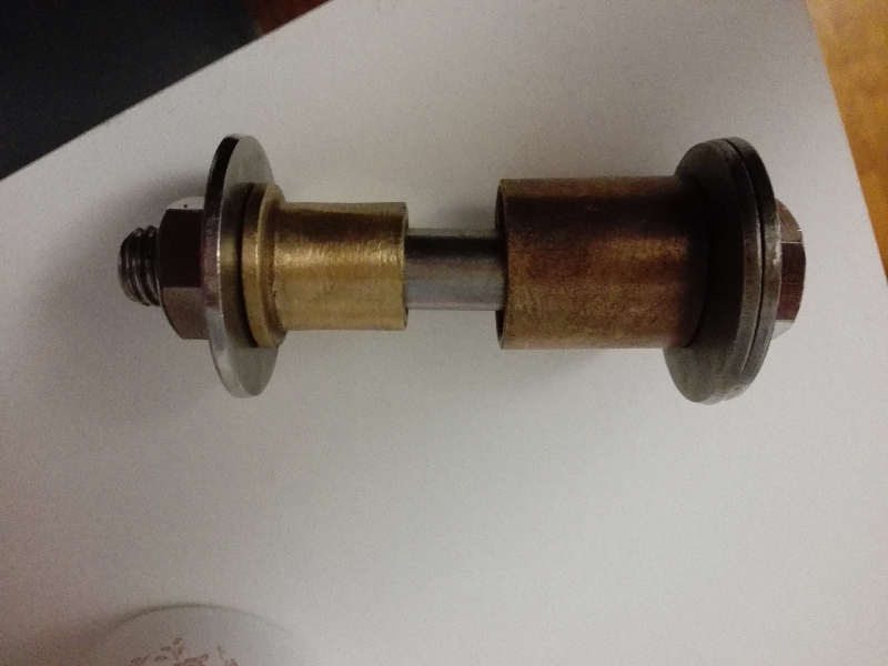

et voila l'outil pour les changer, outil facile a te fabriqué toi mème.

Et l'outil me le suis fabriqué, 2 bagues bronzes, un boulon...

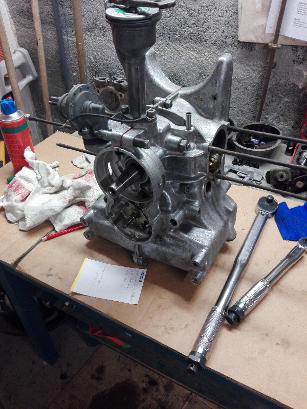

Bon après un peu de travail le moteur reprend de la forme, cool ! Quelques interrogations quand même, sinon c'est pas drôle
Je me demandais justement au niveau du clapet de décharge, il y avait de monté sur la vis 2 joints cuivre plats l'un contre l'autre. Montage normal ? Ou joint cuivre bombé à monter ? Ou qu'un joint plat ? Moteur 425 en 12cv toujours.

Sous la vis du clapet de décharge il n'y a qu'un joint cuivre plat de 12x17x0,5.
De toute façon mettre deux joints l'un sur l'autre ça n'a jamais aucun intérêt, au contraire.

Si ce n'est de diminuer la pression du ressort et donc de diminuer la pression maximale du circuit de graissage ... pas sûr que ce soit une bonne chose !bob41 a écrit :

Bien sur que non ça n'a aucun intérêt je comprenais pas l'embrouille justement... Et toujours dans les joints, face à ce clapet de décharge au niveau de l'autre raccord du radiateur j'ai une autre vis du même type mais d'un pas différent, qui celle ci a un joint conique... normal ? Ou le 2eme joint plat irait là ?
Sinon est ce que quelqu'un sait la force du ressort de ce clapet ?

De l'autre coté, c'est juste un bouchon de 12x175. Effectivement ce n'est pas le même pas : le bouchon du clapet de décharge c'est 12x150.
L'orifice peut permettre de brancher un manomètre pour mesurer la pression d'huile.
Le joint est un joint cuivre plat de 12,2x17x2 mm.
