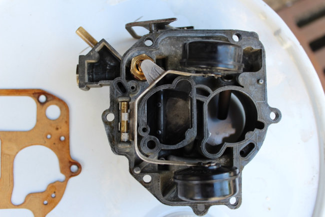

RICMAN41 a écrit ::wink: Le problème est que ton carbu ne se remplit pas surtout donc cela ne vient pas du gicleur principal mais avant. Comme dit René. :wink:
ah oui,, pas con. :pense:
Dans ce cas c'est peut être moi en démontant qui aurais endommagé le pointeau.
Je vais vérifier de suite. Merci.

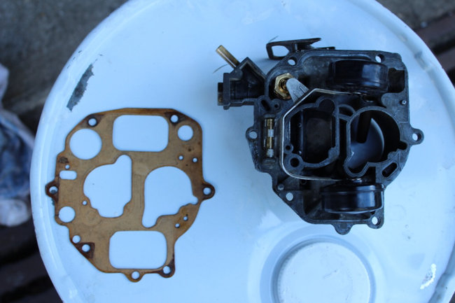

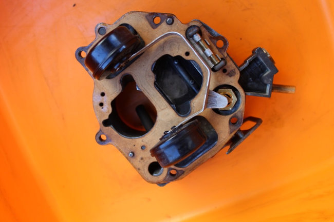

Voici les photos du carburateur:

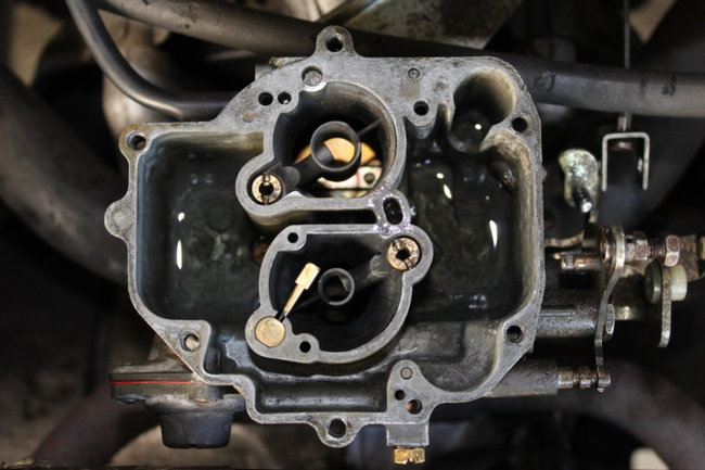

:salut: Chapitre Final :D
J'ai tout re-démonté à nouveau, puis j'ai retirer tous les gicleurs et le pointeau.. grand moment de solitude devant mon carbu en pièces détachées devant moi. :shock:
J'ai ensuite nettoyé au spray puis j'ai passé la soufflette dans tous les trous, sur les gicleurs et le pointeau.
D'ailleurs j'ai vraiment eu peur d'exploser le gicleur principal, le tout petit petit.
Je remonte tout ce petit monde doucement, croyez moi, j'étais pas fier sur le moment :|
Contact.. et BOUM ça démarre au quart de tour, sans starter, et sans caler, avec un super ralenti.
:danse: :danse: :danse: :danse: :danse: :danse: :danse: :danse: :danse: :danse: :danse: :danse: :danse: :danse: :danse:
Alors RICMAN RENé TOUTOUNE CLEM :merci: :merci: et encore :merci: pour votre aide.
Je fais le tour du pâté de maison :volant: la vieille roule super bien :clap:

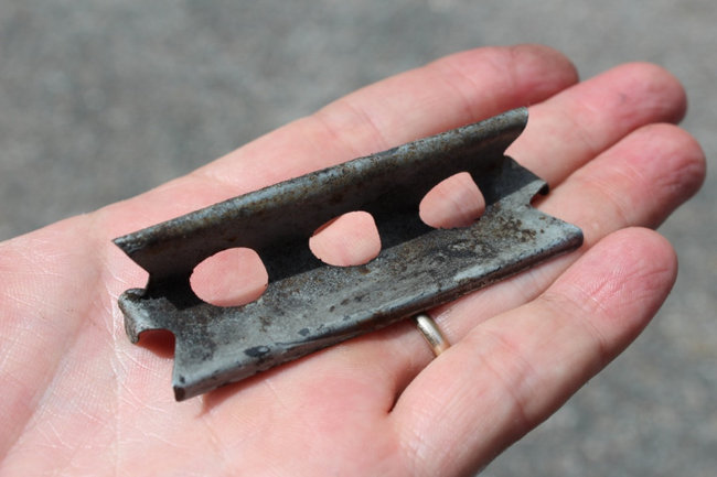

Allez, assez d'émotion pour aujourd'hui , je coupe le contact et j'entends ting ping cling et je trouve ça par terre! Vous avez une idée d'ou ça vient?

:wink: bravo pour le démontage remontage :clap:
Pour ta pièce trouvée jamais vu sur une de mes 2cv :???:
c'était une première pour moi.

stephold a écrit :c'était une première pour moi.
Vous m'avez vraiment aidé, c'est cool :pouce:
C'est bon hein, quand ça démarre et que tu as les mains pleines de cambouis ...!!!
Je sais, ça m'a fait pareil il n'y a pas si longtemps, quand j'ai changé mes rupteurs et condo et réglé mon avance tout seul comme un grand !!!
Bravo à toi.
:D
Pour ta pièce, ben ... je sais pas !! :|

Ben pour la pièce je pense que ce doit être un morceau de la clôture du voisin ! ? :???: :mdr:

pour ta pièce regarde ta fermeture du capot, les renforts si rien c’est barrer, un truc comme çà!!!! sinon :???:

stephold a écrit : j'au cru entendre des cliquetis à l'avant gauche.
C'est le renfort de ton châssis qui se fait la belle ... :siffle:
