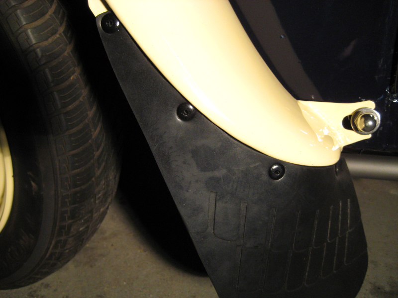

J'ai de nouveau accès au net,donc j'en profite pour te balancer les photos

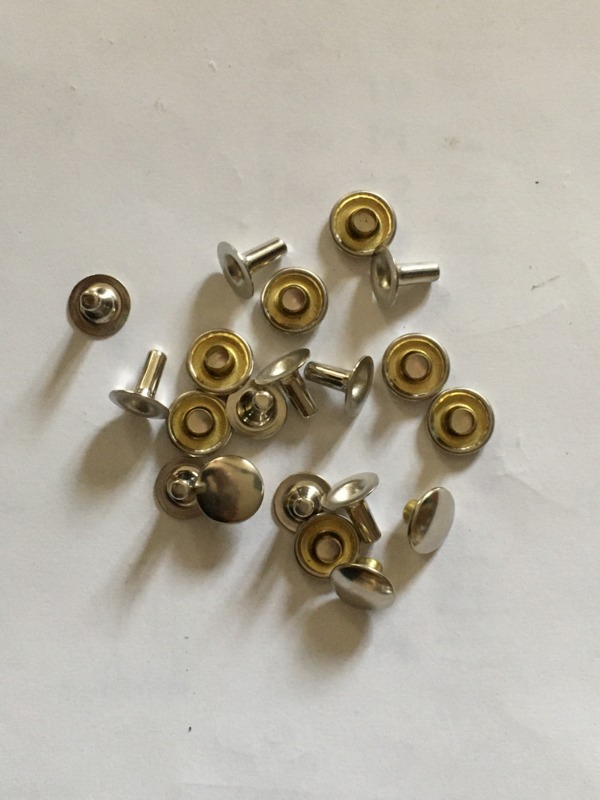

Et pour les fixer j'ai opté pour un outil simple : une bouterolle et une enclume, mais il faut être deux pour poser les rivets sur une aile de 2 CV.
Voici l'outil. Ils ont aussi pas mal de rivets sur ce site.
https://www.decocuir.com/outil-pose-riv ... 2x12276086

Donc rivet épanouis 5x16 alu de chez restagraf.
J'avais dû l'acheter dans un magasin auto (Lapauze) mais j'ai regardé ce matin sur le net et j'ai trouvé ça :
https://www.norauto.fr/p/35-rivets-ecla ... 15862.html se sont exactement les mêmes donc ...
Je les avais mis en place sans renforts et ils sont toujours en place comme à la première heure .
Voilà

Oui mais ce sont des rivets Pop.
Les bons rivets pour les bavettes, ce sont des rivets à frapper.
Voici le jeu complet pour deux bavettes. Strictement conformes à l'origine diamètre 3 mm, longueur 9 mm. Ce sont les mêmes que ceux des capotes.

j'ai posé mes bavettes comme ricman, gros rivets mais blancs...j espère que cela tiendra !
....dégouté quand même car les renforts inox achetés ne se superposent pas bien à la bavette , aux trous ! ??...vieux modèles différents ?? je sais que ces renforts allaient sur les vieilles deuches, pas après...
