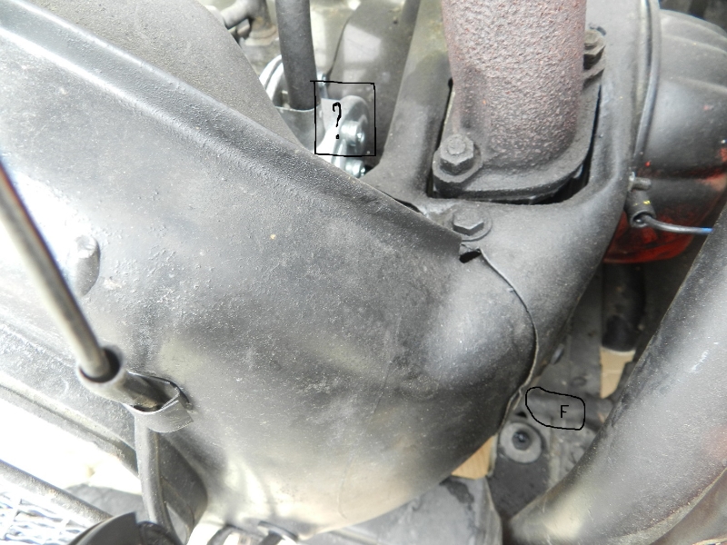

alors ce matin je me suis penché un peu sous ma deuche, rien de constaté comme tache durant la nuit, elle ne fuit pas moteur à l'arrêt donc... je l'ai secouée pendant quelques secondes, rien de plus, puis j'ai mis un bon carton sous toute la longueur de l'auto, j'ai attendu un peu au cas ou, et ensuite je l'ai démarrée, et là je constate que ca goutte bien en dessous d'une durite, placée sous le moteur du coté droit derriere le ventilateur là ou il y a de la place vers le phare juste en dessous..
je vous joint une photo indiquant de l'endroit ou se situe la fuite avec un " F " et de l'endroit d'ou semble provenir cette durite :D
Et étant un vrai amateur , je me lance et vous me dite si j'ai bon, ce ne serait pas la pompe à essence qui se situe à cet endroit là, et une durite qui repart ou qui arrive et qui est poreuse ou craquée?
J'attends vos réponses d'experts chevronnés

Bravo, tu l'as trouvée!!
C'est bien la pompe à essence!
Tu as 2 durites qui y sont raccordées ; celle qui vient du réservoir, et celle, au-dessus, par laquelle la pompe envoie l'essence vers le carburateur. Il y a des chances pour que ce soit la première qui fuit (elle est toujours en charge)

Ce peut être aussi la pompe elle même qui fuit signe que sa membrane est en train de rendre l'âme !

Et mets des colliers de serrage sur tes durites à l'entrée et à la sortie de la pompe.
