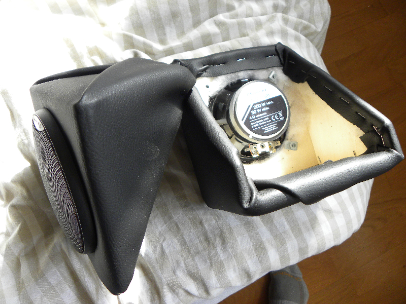

Et si je peux vous proposez des supports d'enceintes, je me suis fabriqué çà...
Ils se posent sous le tablier et l'angle n'est pas le même à gauche qu'à droite pour prendre le minimun de place.
- Clem
- Apprenti deuchiste
- Messages : 272
- Enregistré le : 13 févr. 2017, 08:39
- Ma deuche : 2cv 6 special
- Date de naissance : 28 déc. 2000
- Localisation : Agen
Re: radio deuche
Ils sont super
