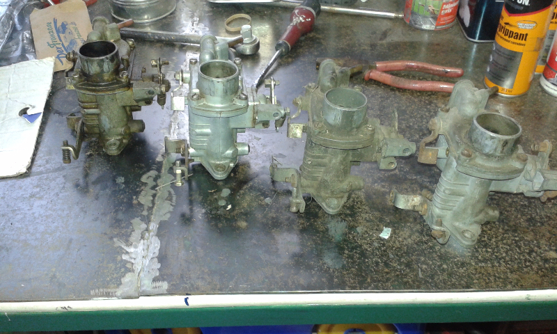

Merci Math. J'ai récupéré dans mon stock de pièces 4 carburateurs identiques à celui monté sur l'AZAM :
Que feriez vous à ma place avec ce lot de carbu ?
Help please !
Du coup j'ai 5 carburateurs par contre lequel choisir ? prendre des pièces de l'un ou de l'autre pour en refaire un nickel mais que prendre et sur quoi se baser ?Que feriez vous à ma place avec ce lot de carbu ?

Déjà achète un kit de réfection carburateur à une quinzaine d'euros je crois. tu repars sur des joints neufs, c'est quand même mieux.
Ensuite tu peux faire un carbu avec plusieurs, aucun souci. Faut prendre les meilleures pièces, celles qui n'ont pas d'accrocs, pas tordu pour ce qui est des tiges, les plus lisses possibles, les meilleures gicleurs et vis (avec un bon pas de vis et une tête de vis pas bouffée). Et n'oublie pas le ressort du frein de ralenti. Un conseil, si tu veux démonter plusieurs carbus, vas y mais garde en un monté comme modèle pour pouvoir remonter les autres et prends des photos du démontage pour se souvenir de l'emplacement des pièces

J'ai suivi ton conseil Math et j'ai démonté 3 carburateurs sur 4. Il me reste encore à sortir le carburateur qui est sur le moteur et qui sera reconditionné avec les meilleurs éléments .
Je me demande quelle est la meilleure solution pour nettoyer un carbu , extérieurement et surtout intérieurement ?
Comment se démonte le dash-pot pour pouvoir vérifier le ressort ?
Merci.

lucky40 a écrit :Je me demande quelle est la meilleure solution pour nettoyer un carbu , extérieurement et surtout intérieurement ?
Merci.
Extérieur: très bon résultat au sablage avec du bicarbonate de soude puis rinçage à l'eau chaude.
tu peux aussi faire l'intérieur au bicarbonate mais laisse les gicleurs en place pour ne pas obstruer les circuit même si celui-ci est soluble dans l'eau.
Intérieur: après dépouillement de la bête tu peux l'immerger dans le diluant cellulosique pendant une à deux journée.(couvercle et corps cuve)
ou encore mieux bac à ultra sons puis validation de tous les trous et circuits à l'air comprimé.

Bonjour Ricman et merci. Je n'ai pas de sableuse mais je pensais utiliser le bicarbonate de soude en le faisant bouillir avec un peu de vinaigre blanc . Je peux tenter sur un carbu et voir le résultat.
Bizarrerie : Un des quatre carbu est estampillé ESPANA et possède un dash pot différent en plastique je pense et c'est bien un 28 CBI de marque Solex.
Je me pose toujours la question de l'utilité de démonter le dash-pot si en fait le ressort fonctionne ?
Pour ce qui est des joints et bien nos revendeurs font dans la parcimonie pour les 28 ! Je ne vois pas l’intérêt d'acheter 22 euros environ un joint papier facile à refaire soi même et 3 rondelles. :doigt:
