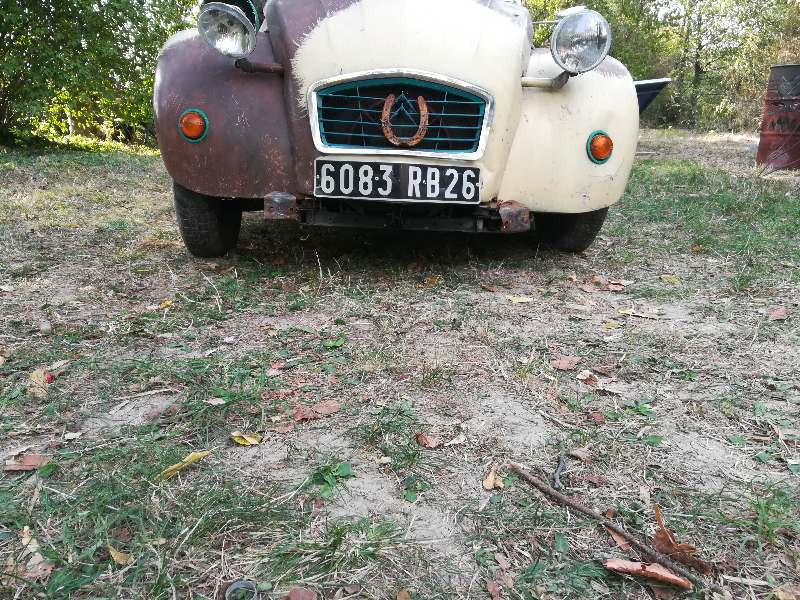

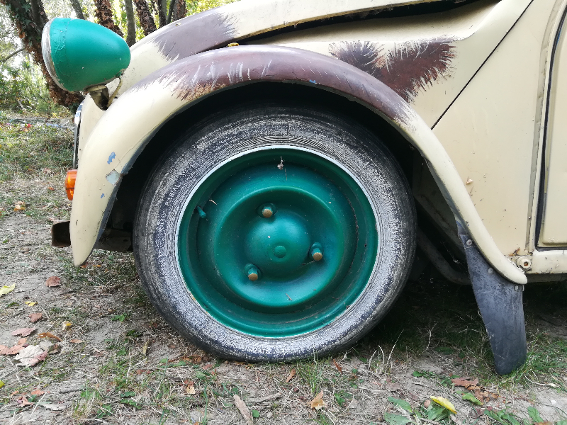

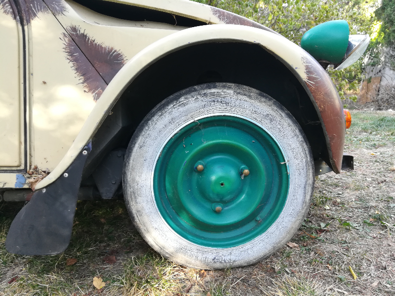

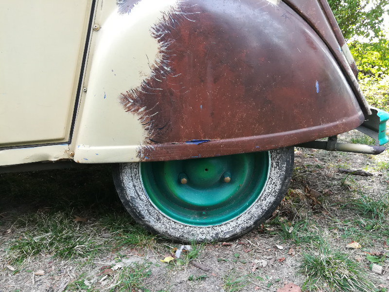

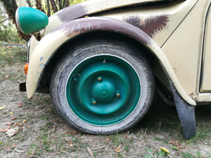

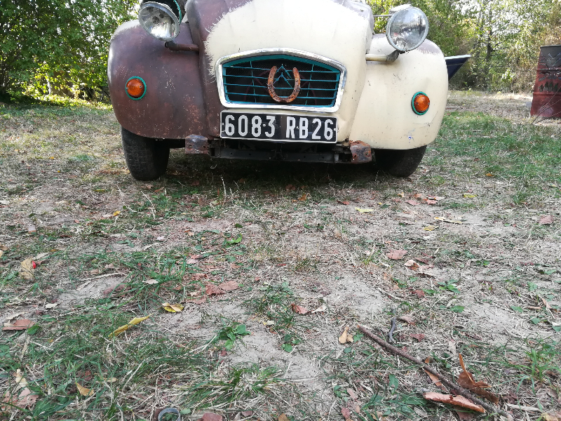

Bonjour à tous ! Nouveau parmi vous je post donc ce premier sujet (après une présentation ;) ) concernant la 2CV que j'ai pour optique de retaper.
Alors voilà, cette 2CV a passer plusieurs années à l'abri et lorsque je l'ai ressorti on s'est rendu compte qu'elle penchait allègrement du côté avant gauche (conducteur). Je me suis donc renseigné sur les suspensions et leur fonctionnement et je me pose donc les questions suivantes :
- J'ai vu que le réglage de hauteur de caisse était possible, serait-ce juste nécessaire pour lui redonner sa verticalité ?
- Après avoir tester les supensions au quatres coins, je trouve que la suspension avant gauche est dure et bien fatiguée, peut-être le ressort du pot de suspension cassé ? De plus après avoir jeter un oeil sur le dit pot de suspsension j'ai constaté que de l'huile en avait coulé et durci sous celui ci côté avant.
J'aimerais donc avoir l'avis de personnes éclairées avant de me lancer dans un démontage fastidieux !
Ci joint quelques photos de la bête !
Je vous remercie d'avance ! ;)

A mon avis, le ressort avant gauche est HS (voiture qui penche + suspension dure à l'avg), un réglage ne résoudra rien...

effectivement si la suspension est dure d'un côté et que la voiture penche, c'est surement un ressort cassé. Si elle avait été penchée mais sans que la suspension soit dure , là ça aurait été un réglage.
Donc il est possible de ne changer que le ressort, mais c'est compliqué, il faut déposer le pot, l'ouvrir (le dessouder), sans abimer l'enveloppe (le cylindre dans lequel sont les ressorts), on peut l'ouvrir que d'un côté pour tout sortir. Ensuite changer le ressort malade, tout remonter avec un paquet de graisse, souder à l'arc une nouvelle coupelle (c'est le ''couvercle'' du pot, là ou passe le tirant). C'est le plus économique. Mais faut bien souder, parce que sur chaque soudure entre coupelle et pot, il y a une tension d'environ 400 à 500 kg. Toute la masse (et le poids) de la voiture repose sur ça !!! :shock:
Après autre méthode, acheter un pot soit complet prêt à remonter (donc déjà soudé, avec coupelles, ressorts et garnitures neufs) peint,... juste à le remonter sur le châssis = 290 euros pièces (comme les organes de suspension se changent par paire = 290X2=580 euros au total suivant les fournisseurs).
Sinon dernière méthode un pot de suspension semi-complet (déjà soudé, avec coupelles, ressorts et garnitures neufs) mais reste à faire peinture, remette les couteaux de suspension (au bout des tirants),..., ceux là sont à 190 euros pièces X2= environ 380 euros pour les 2 côtés.
Voilà à toi de voir

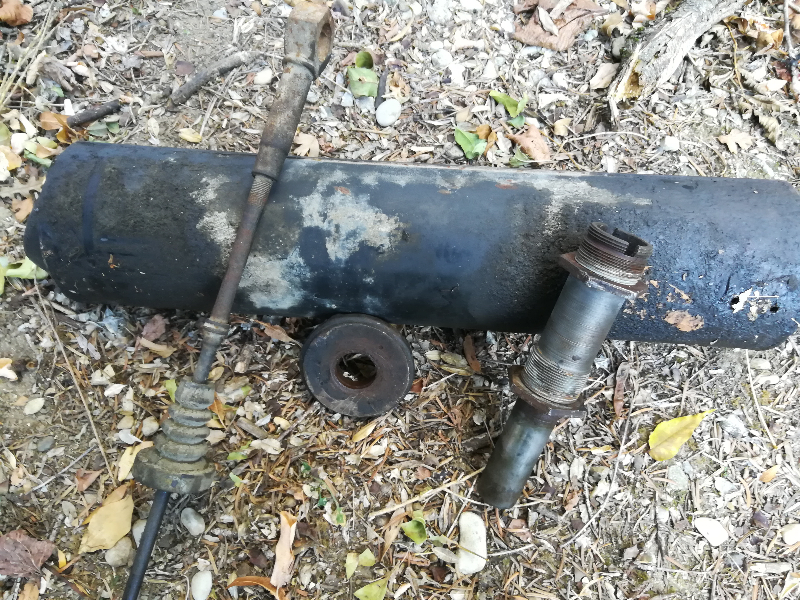

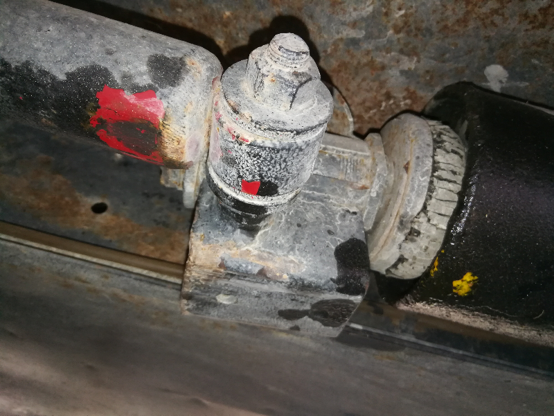

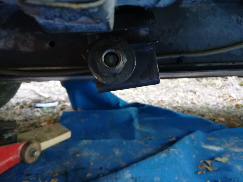

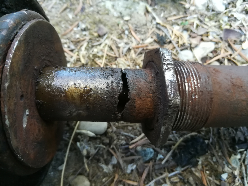

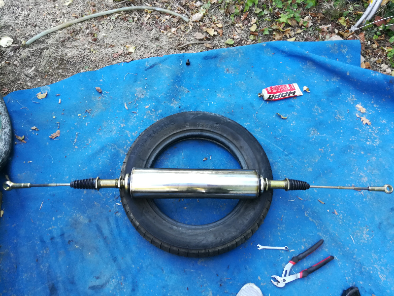

Alors après une bonne journée prise de tête et galère à essayer de démonter le pot de suspension gauche qui faisait défaut, ça s'est mal terminé pour lui: disqueuse et perceuse pour la fin... :siffle:
J'ai pu d'ailleurs constaté que le problème de ce pot ne venait pas d'un ressort cassé mais du tube de tirant rentrant dans le carter qui avait cassé suite à un choc à l'avant droit ...

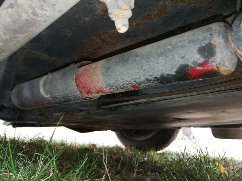

Et c'est là que je me suis rendu compte d'un autre soucis qui lui est sur le chassis, l'accroche avant du pot semble avoir tourné lors du choc, on le voit bien sur la photo :
Cette fixation qui est sensée être horizontale semble montée sur une sorte de rotule qui rentre dans le chassis.
Mes question sont donc, es-ce qu'il y a quelqu'un qui sait comment cette accroche est fixée ? Et avez vous des avis sur la possibilité de redresser cette accroche ?
Car les pots neufs viennent d'arriver et je ne peux pas les remonter tant que cette torsion n'est pas réglée...
Merci à vous !
Messages : 11470
Re: Une 2CV qui penche...
Tu à bien fait de monter des pots neuf c’est la procédure :pouce: .
Pour ta pièce tordue c’est la pièce qui rentre les tirant de réglage des pots,!!
en principe c’est soudé au châssis, sil est tordue du au choc , vérifie que le châssis na rien !
en suite essaie avec un tube du bon diamètre qui rentre dedans et essaie de le faire revenir
soi a froid ,sinon en chauffant !! :salut:

Les supports dans lesquels s'insèrent les embouts de réglage sont solidaires d'un tube qui traverse tout le châssis (un tube pour les supports AV et un autre à l'arrière)!
Image trouvée sur le net :
Si le support à l'autre bout du tube est droit, c'est que le tube a du plier au ras du châssis ou, vu le peu d'écart entre le support et le châssis, à l'intérieur du châssis! Pas facile à redresser sans ouvrir le châssis je pense...
Âge : 58
Le mieux (le moins mal !) c'est, comme a dit René, de redresser à froid. Comme on redresse des longerons, des caisses, etc. sur un marbre.
Ensuite on peut, peut être, souder un renfort là où c'est possible entre le support de pot et le châssis.
Bon courage.

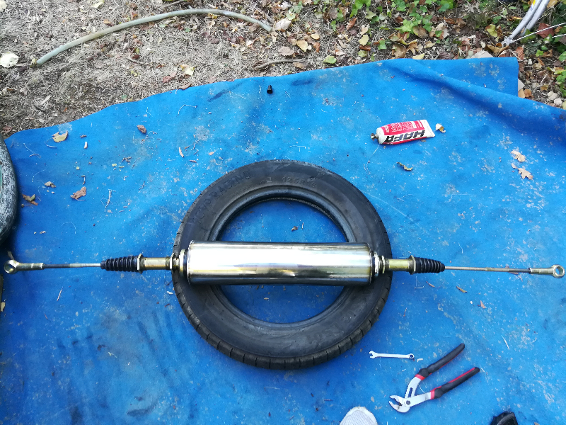

Bonjour, à tous ! Un petit message pour vous donner des nouvelles, le pot de suspension à été remonté, le chassis suffisamment redressé, le contrôle technique passé, et ca y est ! Ça roule !
