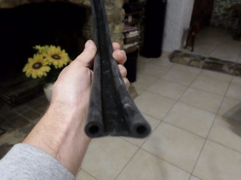

Ok merci, j'hesite entre kit mousse une bande caoutchoutée à écrasement qu'un vendeur de pièces m'a conseillé.

Voila de quoi il s'agit, et ça va pas mal.

Ah oui pourquoi pas collé avec du double face ,peut être une bonne idée.

A ta place je monterais le kit mousse,prévu pour çà.
La les deux bourrelets sur le coté risque de faire sur épaisseur,

Tout à fait d'accord avec René.
Ca va faire un peu large aussi sans doute.
Et il va falloir trouver des vis M7 de la bonne longueur !

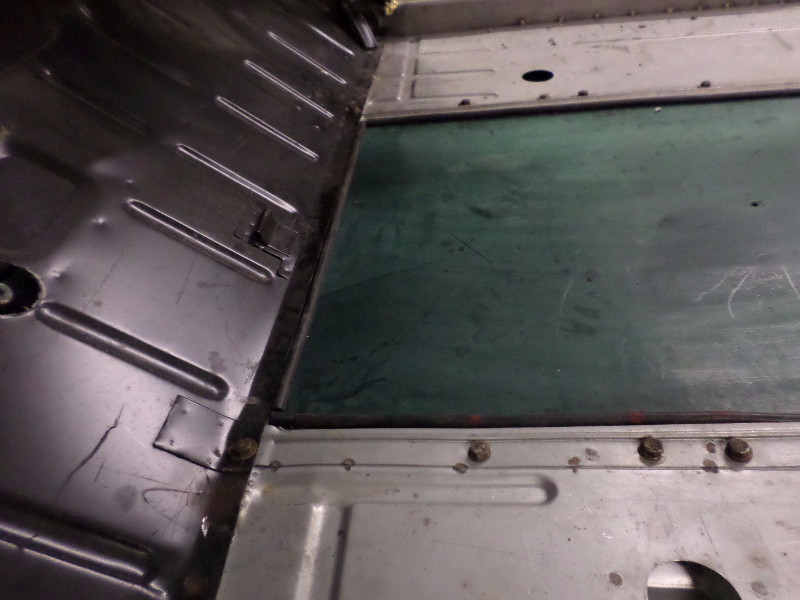

Voila, ça laisse effectivement un petit intervalle avec le chassis, mais ça permet de passer la soufflette, donc peut être négatif mais aussi positif;

pour les photos ,c’est vrai çà sort bien !!!
JE pense que si tu a du jour entre la caisse et le châssis, tes boulons vont pas apprécier !!!
parce que le châssis !on ne le ressent pas quant on conduit, mais il est exposer au contrainte de la route
il se vrille , ( effet de torsion ) en gros ,si ta caisse et pas plaqué sur le châssis , a l’on ou moyen terme
l’effort risque de forcé sur les boulons ,et cassé!!

Tu l'as fixé avec quoi ??? après tu verras bien dans le temps si tu as de l'eau ou pas.
C'est un vendeur de pièces 2 cv qui te l'a conseillé ??? Ton boudin extérieur se retrouve donc écrasé entre le châssis et la caisse.

Les boulons de fixation sont vraiment à serrage, ils risquent pas et la bande caoutchouc est écrasée, un bourrelet vient juste se mettre ds le profilé de la tôle plancher et l'autre bourrelet est visiblerenato13 a écrit : pour les photos ,c’est vrai çà sort bien !!!

Juste placé sur le chassis, quand on pose la caisse le boudin ext vient se mettre ds la gorge du plancher et est effectivement écrasé, oui c'est chez un vendeur de pièces 2cv en Belgique.RICMAN41 a écrit : Toi aussi t'as pris un arpète !!!

Pour moi, ça m'a l'air pas mal.

OK ben çà doit être bon alors !! bon remontage
