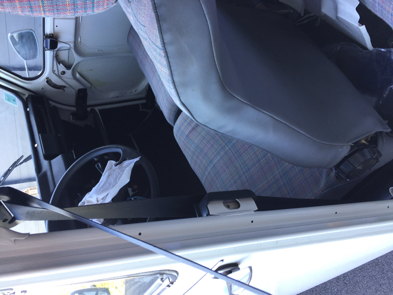

J'ai mis des sièges de Twingo dans ma 2 CV 6 pour les longs voyages (et je remets la banquette d'origine quand je rentre).
Attention, les sièges de Twingo doivent être inversés : le droit à gauche et réciproquement. Il faut aussi inverser les fixations des ceintures de sécurité : mettre l'enrouleur derrière et le point fixe devant. Les deux glissières de Twingo ne sont pas dans le même plan horizontal : l'intérieure (quand les sièges sont dans la Twingo, donc l'extérieure dans la 2CV) est plus haute de 40 mm.
Je les ai adaptés avec des cornières "à trous" de 40. Pas de perçage supplémentaire, pas de soudures, tout est boulonné ; les cornières dans les trous d'origine de la 2 CV et les glissières sur les cornières. Ah oui, il faut bien garder les glissières d'origine de la Twingo. Pas toujours faciles à démonter, il faut passer sous la voiture. J'ai doublé les cornières pour faire des espèces de U, plus rigide. Attention aussi en ôtant les prétensionneurs des ceintures de la Twingo...
Le montage et le démontage des deux sièges se fait ensuite en une demi heure.
A ta disposition pour d'autres renseignements.

Un grand merci pour ces conseils, et pour les photos !!

Bonjour à tous, comme suggéré par JLUC dans mon post de présentation, voici quelques photos des sièges de ma 2CV. S’agissant d’une version allemande, j’ai les appuie-tête ainsi que le dossier du siège conducteur réglable en inclinaison. Mais je pense qu’il est difficile de dénicher un tel équipement... il n’est d’ailleurs pas non plus évident de trouver les housses adaptées.
Les photos ont été prises à la va-vite mais cela permet de s’en faire une idée !

Bonjour Raph,
je réagis avec presque une semaine de retard, désolé. :boulet2:
Merci pour ces photos.
Je me demande si tes sièges n'ont pas des points communs avec ceux des VISA contemporaines?
Le rembourrage serait juste moins épais que sur une VISA.
Si quelqu'un a l'info!
Prenez soin de vous.
